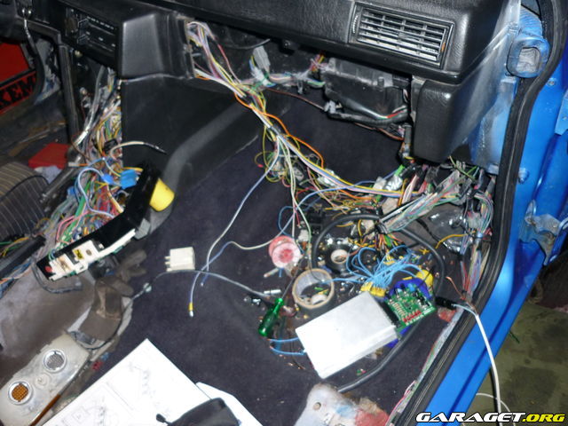

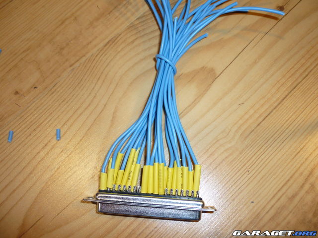

har lött tunnare sladdar i kontakten nu som jag ska skarva i orginalmattan i bil, gick mycket lättare att löda kontakten så. ska löda alla skarvar så det håller. sen ska jag försöka komma in med datorn och försöka starta upp bilen smile
https://www1.garaget.org/gallery/archive/62427/873250_o3mg3a.jpg
kablage
kontakten

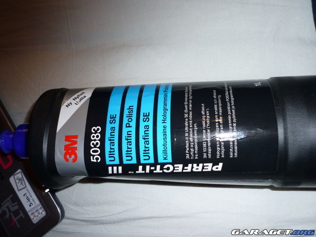

3m
nya medlet

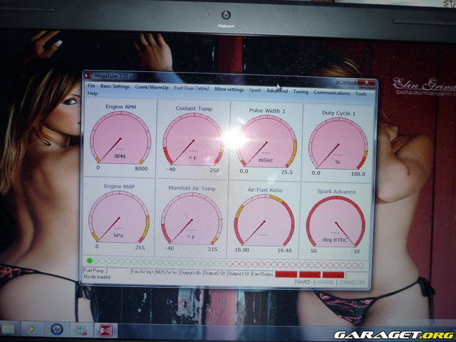

mtune
megatune och så blev elin grindemyhr med lite på bild tongue

ger nu upp för idag. jag har kopplat in kontakten i kabelmattan och så men nu krånglar megasquirtet igen. programmerar jag in en ny firmware så funkar det perfekt i kanske en timme sen får jag inga värde från givarna och batterivolten visar 22 volt i megatune fast det är 12 volt. laddar jag in ny firmware igen så visar det 12 volt och allt funkar klockrent i ca: en timme och så håller det på... jag har skickat mejl till diyautotune om hjälp så jag hoppas på att få svar imöra. det var meningen att den skulle vara klar till elmia men det sket sig nog rätt gött tongue det positiva var att polermedlet var kanon;) märktes rätt stor skillnad efter 30sek. polering för hand på en redan välpolerad yta ska prova med maskin någon dag. men här kommer lite bilder:

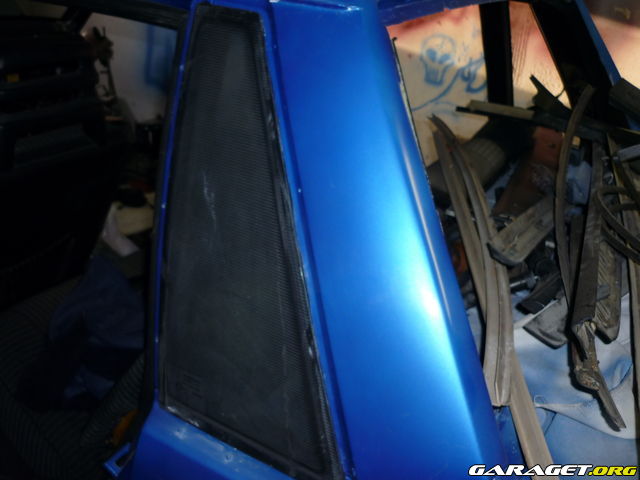

https://www1.garaget.org/gallery/archive/62427/873388_p0znc0.jpg
polerat
har polerat en bit av stolpen men det var svårt att få med skillnaden på bild

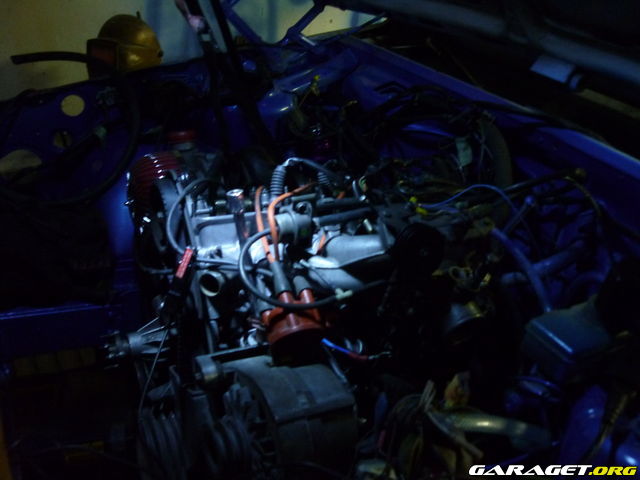

då har jag svetsat rost på 240n, och gasen tog ju slut när jag kom halvvägs såklart  :doubt: men nu grejjar jag med 740n hittade felet direkt med triggersignalen. kabelbrand i kontaktstycket på hallgivaren :thumbup: troligen någon tidigare ägare som lämnat en överraskning efter sig för det såg inte så seriöst ut i kontaktstycke med någon specialare. :problem: men men har troligen grillat hallgivaren å men ska fixa kortslutningen först å byta ut lite sladd :sick: sen får vi se om hallgivaren funktionerar''

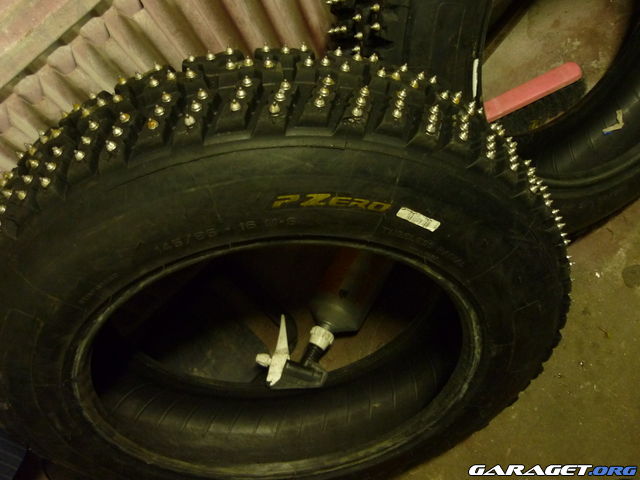

https://www1.garaget.org/gallery/archive/62427/878223_0m1v91.jpg
piggsvin
skaffat mig bättre begagnade piggsvin av värstingmodell så jag kan tävla med bilen på isen nästa vinter wink nypris: 3800kr per däck yikes saknas bara fälger nu.
https://www1.garaget.org/gallery/archive/62427/878229_s9eoa3.jpg
felsökning hallgivare
felet hittat wink
