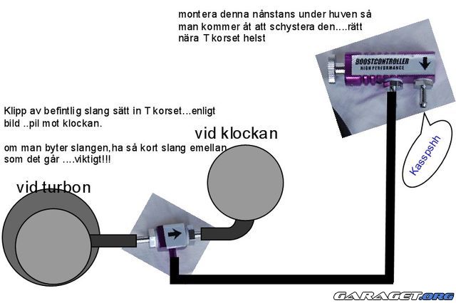

Hej gott folk, köpte en pysventil av h2mracing, å ja tycker den verkar beggad då de inte följde nån instruktion samt aldeles repig, Så nu behöver ja fråga er, hur koppla in denna http://www.btracing.se/product_info.php … 6dabe2aa3c
Kopplar ja förbi magnetventilen?

https://www1.garaget.org/gallery/archive/86047/494031_xhhhwb.jpg
Hittade denna! smile
Bilden är tagen från Blackdeevill här på forumet!
Hoppas det är ok!
