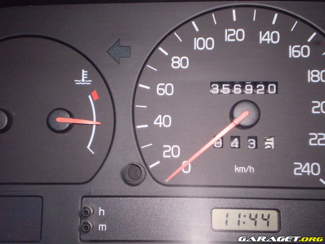

igår.. så fortmotorn börja jobba för sig själv så drog tempen upp
då va det 18 minus ute.
https://www1.garaget.org/gallery/archive/78695/831886_8i0yxy.jpg
tempen

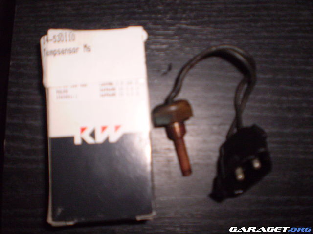

Om tempmätaren lever sitt eget liv så är det givaren till "motorstyningen/tempmätaren! finns bara en givare, motorn tror det är varm fast den är skit kall, och då får den för lite bensin, givaren sitter vid övre kylarslangen i termostathuset! Mvh
testa idag med Startgas och det funka bilen drog igång så länge det va gas.
så jag tror också nu det är givaren som leker sitt liv. har ringt volvo och ska kolla med dom vad en givare kostar. tack för svaret fick en och tänka! smile

ny givare i bilen starta på första! big_smile 309 kr på mekonomen
tidigare givare på bilen
https://www1.garaget.org/gallery/archive/78695/834113_4wgqzd.jpg
tempgivaren
