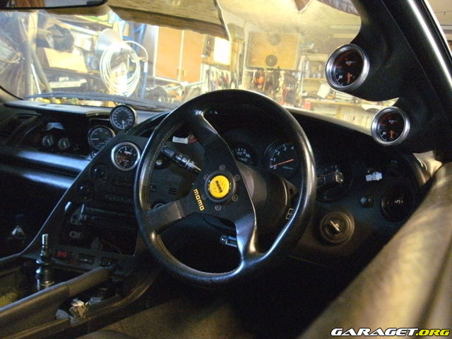

Då har man grejet lite igen med supran efter har legat på lat sidan :S Då har jag börjat riva motorn ska snart plockas ur ihop med lådan.
https://www1.garaget.org/gallery/archive/14016/856909_0wtrj7.jpg
Tog en liten bild på cockpiten smile ska montera 10k TRD varvräknare och sedan tänkte jag koppla varnings trianglen i varvräknarn till shiftlight på AEMt om det är möjligt bli lite pill men ska nog gå smile
https://www1.garaget.org/gallery/archive/14016/856911_urls6q.jpg
Det var allt big_smile
