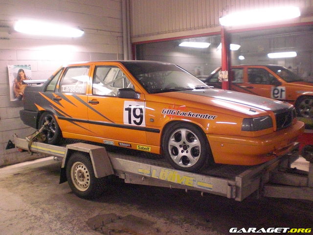

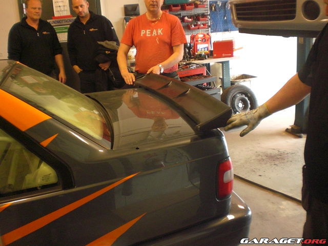

Lite bilder från idag.
https://www1.garaget.org/gallery/archive/2951/917360_usfd6o.jpg
varför är det alltid så många som skall vara med och tycka just när vingen skall monteras smile

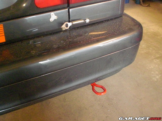

https://www1.garaget.org/gallery/archive/2951/917362_0ssx2k.jpg
Nybyggd Bogserögla!
https://www1.garaget.org/gallery/archive/2951/917363_glgrn0.jpg
Den byggnation blev bra! Plåtis Tore på jobbet gjorde den på lunchen! Grymt

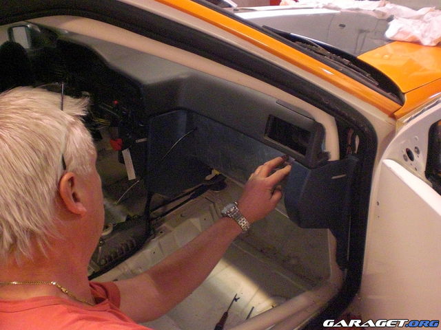

https://www1.garaget.org/gallery/archive/2951/917365_hctmez.jpg
Sista kompleteringen av instrument panelen, reglementet säger att man måste ha handskfack monterat, om man inte har det måste man ha en plåt som täcker. Vi valde plåt.

Jag kan tamefasen knappt tro det själv. Bilen är lastad och klar för att åka på race. Bilen är färdig. Känns tomt smile Det enda som skall göras innan race är att byta fälgar. framfälgarna är bara lånade än så länge. Persus fälgarna (som vi har bak) passade inte med dom större frambromsarna.

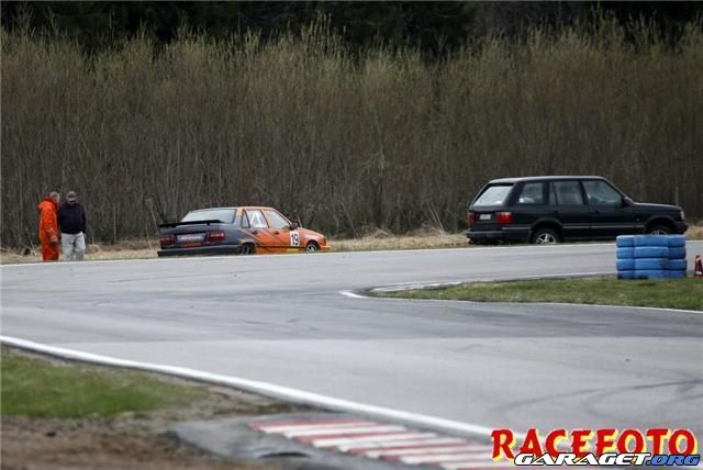

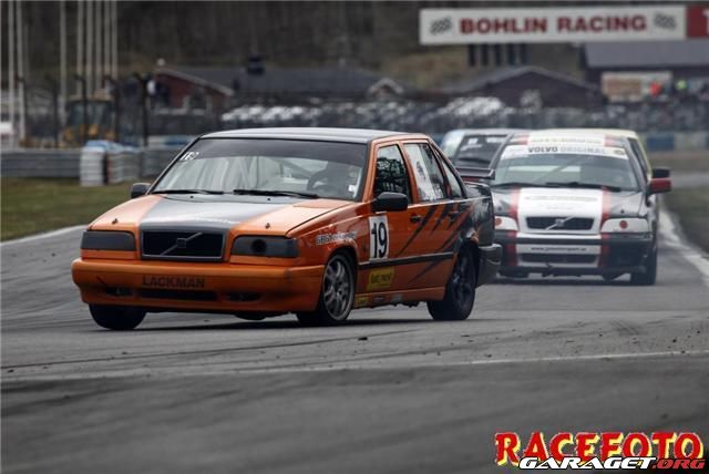

Lite bilder.
https://www1.garaget.org/gallery/archive/2951/932273_la1u2k.jpg
Trea i klassen. C4 an ni ser kör i ssk klass 1.
https://www1.garaget.org/gallery/archive/2951/932275_c8j21s.jpg
Håller imot på tredje plats. Bakom ligger min fd bil. Jag vann mästerkapet med den 2007. 8 vinster det året big_smile goa minnen.
https://www1.garaget.org/gallery/archive/2951/932280_8ri125.jpg
och där var det slut ja.... MEN VI KOMMER TILLBAKA!!

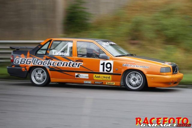

https://www1.garaget.org/gallery/archive/2951/975126_a72m74.jpg
https://www1.garaget.org/gallery/archive/2951/975124_67orje.jpg
https://www1.garaget.org/gallery/archive/2951/975122_x7vi9v.jpg
https://www1.garaget.org/gallery/archive/2951/975121_tl1575.jpg
https://www1.garaget.org/gallery/archive/2951/975120_mcxal5.jpg
Där är några stycken iallfall! Kommer flera så småningom!
