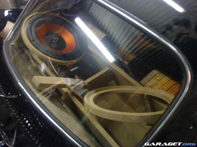

lägger in lite bilder på mitt första bygge, det är väl tänkt att de ska bli ganska hyfsat men de blir lite snabbjobb för de blir så jävla kallt att så och bygga i ett kallgarage på 15- wink

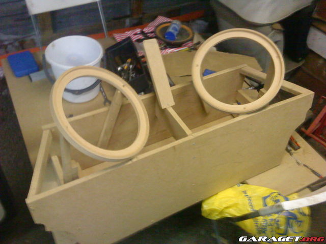

Jag börja med att bygga en bas låda för mina dubbla gas 12"
bilen som de byggs i wink
https://www1.garaget.org/gallery/archive/96633/833319_lwgbyv.jpg
https://www1.garaget.org/gallery/archive/96633/833317_phd0ek.jpg
halv klar

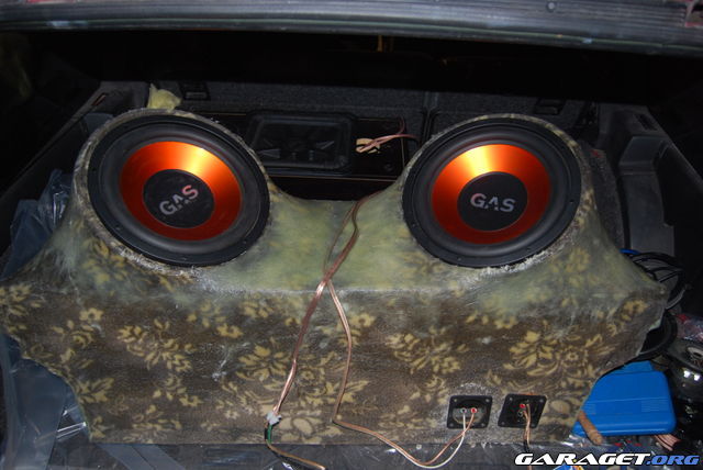

https://www1.garaget.org/gallery/archive/96633/833321_lpbk7i.jpg

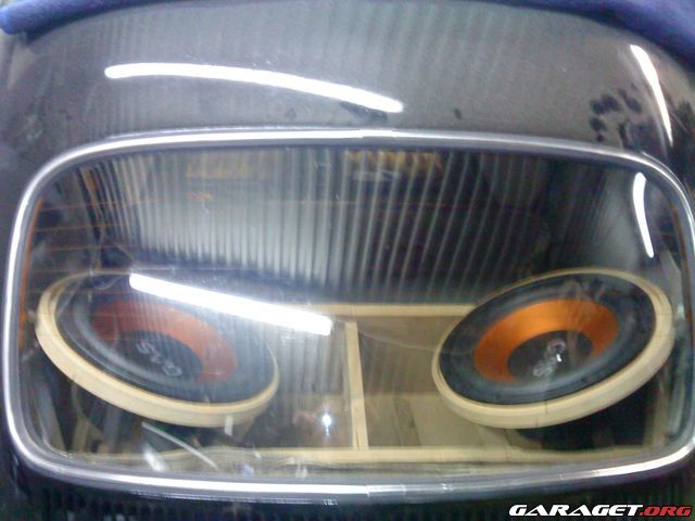

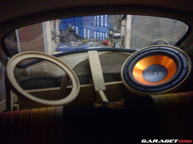

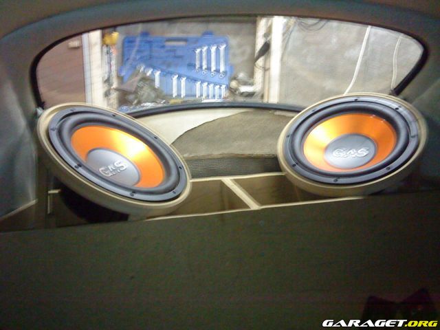

Provad i bilen
https://www1.garaget.org/gallery/archive/96633/834396_806o68.jpg

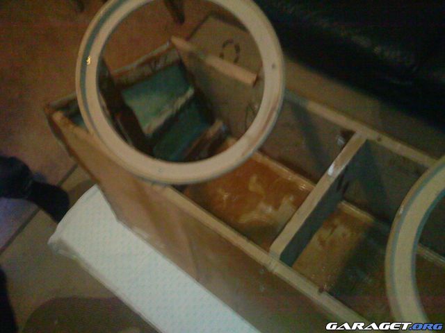

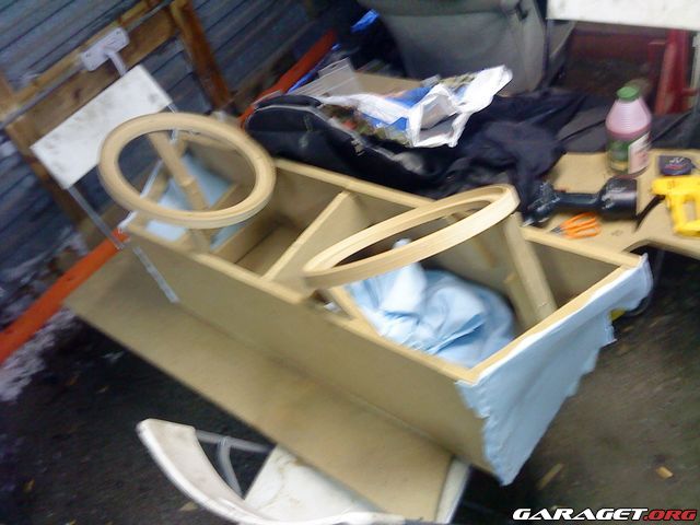

Lagt i andra basen, lådan klar lite kvar nu med plastning smile
https://www1.garaget.org/gallery/archive/96633/834398_53enjl.jpg
Lagom stor låda xD

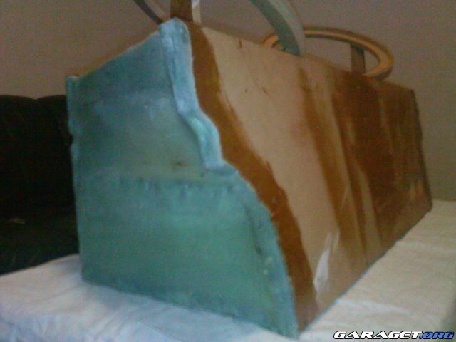

https://www1.garaget.org/gallery/archive/96633/837828_0850se.jpg
Lie filtduk för att kunna forma "hjulhusen"
https://www1.garaget.org/gallery/archive/96633/837830_glf3l8.jpg
Polyester på utsidan.
https://www1.garaget.org/gallery/archive/96633/837832_h7jagx.jpg
Syns inge bra, men några lager glasfiber på innsidan.'

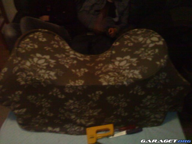

https://www1.garaget.org/gallery/archive/96633/837834_lt6i3h.jpg
Prövat spänna upp lite tyg, men får se hur de kommer bli sen XD

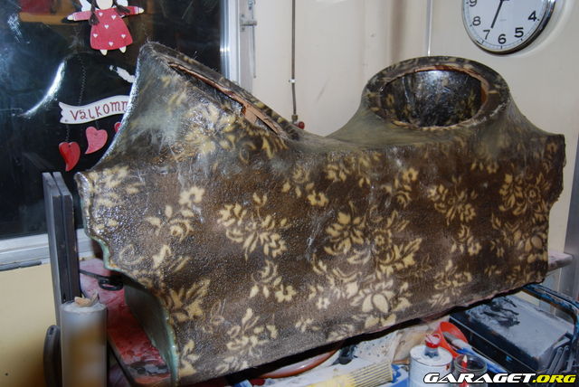

Lite mer. XD
https://www1.garaget.org/gallery/archive/96633/841982_ulnmwf.jpg
Glas fiber och kladd... försöker plasta så mycket som möjligt på insidan
https://www1.garaget.org/gallery/archive/96633/841986_86id3c.jpg
Prov spelade lite snabbt och de lät väl okej ....... XD
Plasta mer sen börja slipa och spackla XD

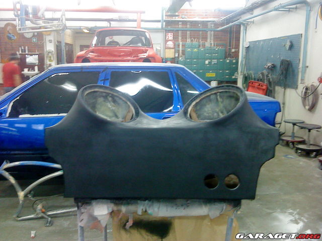

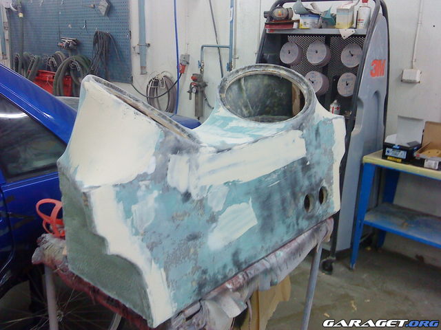

Lite mer XD
https://www1.garaget.org/gallery/archive/96633/847400_plzroa.jpg
"Lite" glasfiberspackel XD

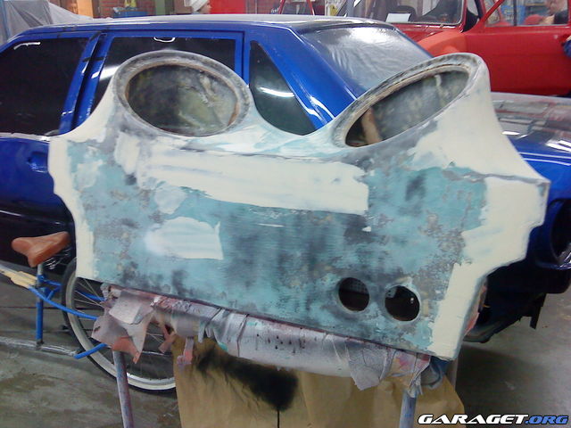

https://www1.garaget.org/gallery/archive/96633/847411_0sjt45.jpg
"vanligt" spackel för att täcka porerna och få en jämn yta.
https://www1.garaget.org/gallery/archive/96633/847412_ngbsux.jpg
spackel spackel smile
https://www1.garaget.org/gallery/archive/96633/847414_qg0fzk.jpg
Lite former blir de i alla fall XD

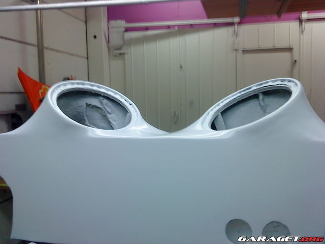

De är mycket slipande och spacklande när man ska lacka lådan smile
105 Inlägg
31 januari 2010

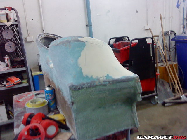

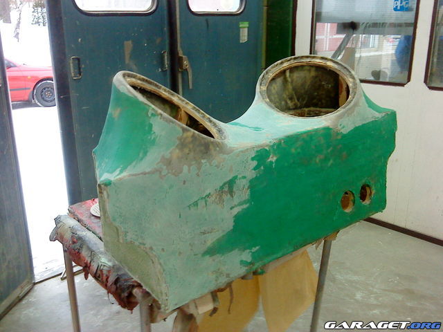

https://www1.garaget.org/gallery/archive/96633/850099_f86u11.jpg
Lite märkfärg för att se bättre var de behövs spacklas.
https://www1.garaget.org/gallery/archive/96633/850107_fr870o.jpg
Slipgrund för att ta bort porer och sliprepor.
https://www1.garaget.org/gallery/archive/96633/850112_svqn4f.jpg

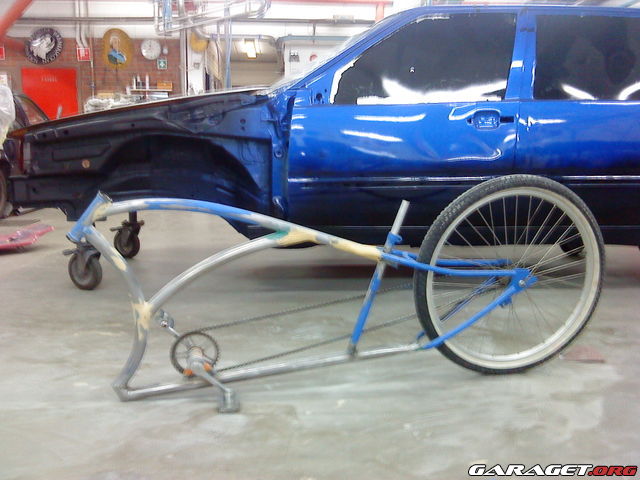

"Lite" ombyggd biltema cykel som man håller på med också XD "low and slow"
https://www1.garaget.org/gallery/archive/96633/850116_1bfpz2.jpg

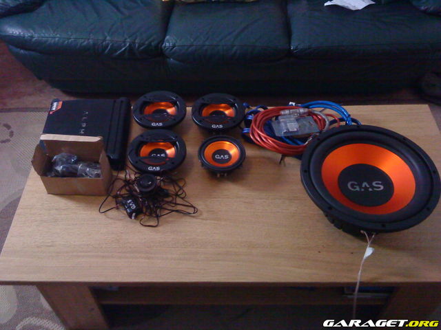

Lite av sakerna som ska in i bilen. XD
