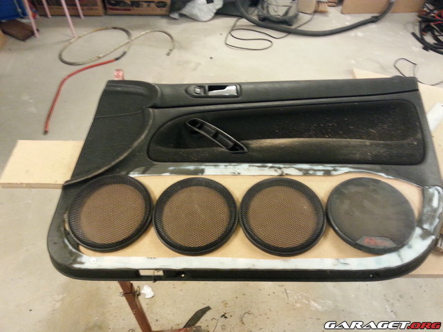

vart skaffar man det där fastbond limmet och vad är det för lim (: mvh?
racer-putte skrev:
NU ni kommer det ett gäng bilder fast ja har brutit fingret  big_smile
har gjort en sak åt en polare till hans 945a smile
ritade av org galler
http://www1.garaget.org/gallery/archive/98959/859755_1xp7yg.jpg
ritade en ring så de finns nått att skruva i
http://www1.garaget.org/gallery/archive/98959/859759_p7c7dy.jpg
smältlim is da shiiitt
http://www1.garaget.org/gallery/archive/98959/859760_712hqp.jpg
spände fleece tyget sten  hååååårt big_smile
http://www1.garaget.org/gallery/archive/98959/859762_zh47wk.jpg
dränk i polyester tongue
http://www1.garaget.org/gallery/archive/98959/859764_k7ijuo.jpg
la på polyester-spackel
http://www1.garaget.org/gallery/archive/98959/859767_7vewh8.jpg
dags för lite fastbond 30 lim smile
http://www1.garaget.org/gallery/archive/98959/859768_igkb1t.jpg
likaså lim på vinylen
http://www1.garaget.org/gallery/archive/98959/859769_cn6lk4.jpg
helt okej för att va gjort me en gipsad hand å första gången med vinyl
http://www1.garaget.org/gallery/archive/98959/859770_4smgb5.jpg
sådär ja ... nu blire lite glass å kaffe på alla hjärtans dag big_smile  tongue  mer bilder imorron häjj sväjjs

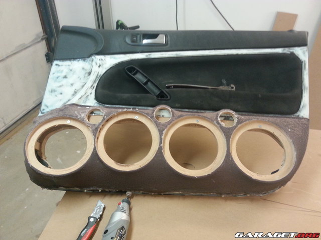

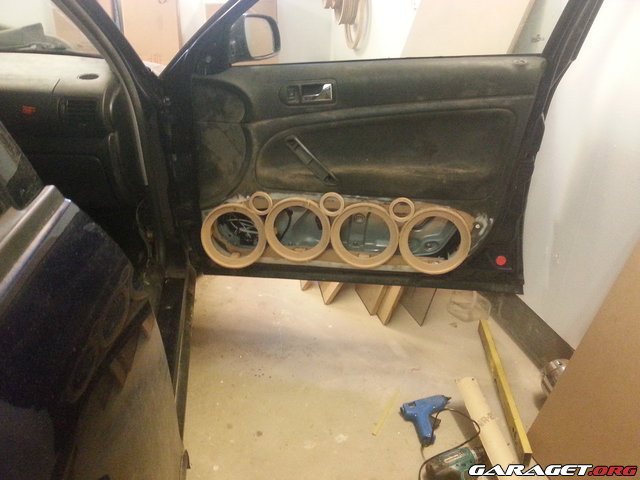

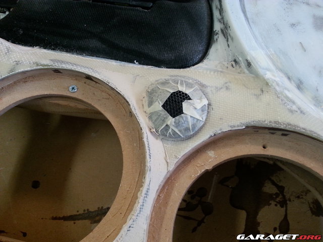

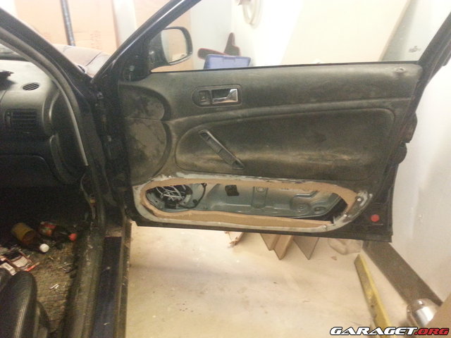

vi körå  lite passat dörr bygge big_smile fällde in en 19mm mdf
https://www1.garaget.org/gallery/images/99/98959/98959-d4f86cae8e08f9d8df90559e78382cc2.jpg
man får plats med 8or tongue
https://www1.garaget.org/gallery/images/99/98959/98959-10ce9970f02c8a66387580f402dcce7d.jpg
men få räcka med 4 st 6.5or
https://www1.garaget.org/gallery/images/99/98959/98959-399c7862372ecafe6759d9dc508b9443.jpg
kapa bort å öppna upp bakom
https://www1.garaget.org/gallery/images/99/98959/98959-d41709df24310daa910e70ad8595c7c7.jpg
sen dit me ringarna igen
https://www1.garaget.org/gallery/images/99/98959/98959-a23a170839971b70a9ab802c75cc0a62.jpg
diskanter e bra ha ja hört tongue
https://www1.garaget.org/gallery/images/99/98959/98959-d1301d9c23957a0f2a9af787ad356f2e.jpg
https://www1.garaget.org/gallery/images/99/98959/98959-a6e3bcb221d8be18afce83479038db07.jpg
å så grant de blir smile
https://www1.garaget.org/gallery/images/99/98959/98959-f4b07c412566025f9914911d293ad3ec.jpg
https://www1.garaget.org/gallery/images/99/98959/98959-681776714f17958b91caa9a167204096.jpg
sen ja spackla klart så slängde ja på lite rovingväv
https://www1.garaget.org/gallery/images/99/98959/98959-d77d4eb9018ffa3f3cc62eeb48e7d0bd.jpg
sen fixa värsta formen ..men vem bryr sig haha
https://www1.garaget.org/gallery/images/99/98959/98959-e8180c340283e04b45fa262db44c06eb.jpg
kommer snart mer  tongue
