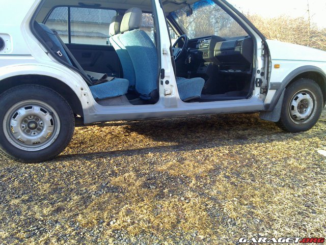

Helgens uppdatering! :
Äntligen börjar projektet närma sig sitt slut. Det som är kvar är mest småsaker så det känns riktigt skönt! smile som det ser ut nu kan nog en besiktning bli av i april nån gång hoppas jag!
https://www1.garaget.org/gallery/images/72/71346/71346-609a7294a93f486a47d89691c04f9d27.jpg
Tröskeln grundad!
https://www1.garaget.org/gallery/images/72/71346/71346-1e2af73333c3550963ff174571095b4d.jpg
Lackad! givetvis bodygrund före lack! smile
https://www1.garaget.org/gallery/images/72/71346/71346-a538525fbb5c2a24aab4d2d456c0742f.jpg
Lister som skall på plats! smile
https://www1.garaget.org/gallery/images/72/71346/71346-e7530f30f62cc7a45dca76b1653c953a.jpg

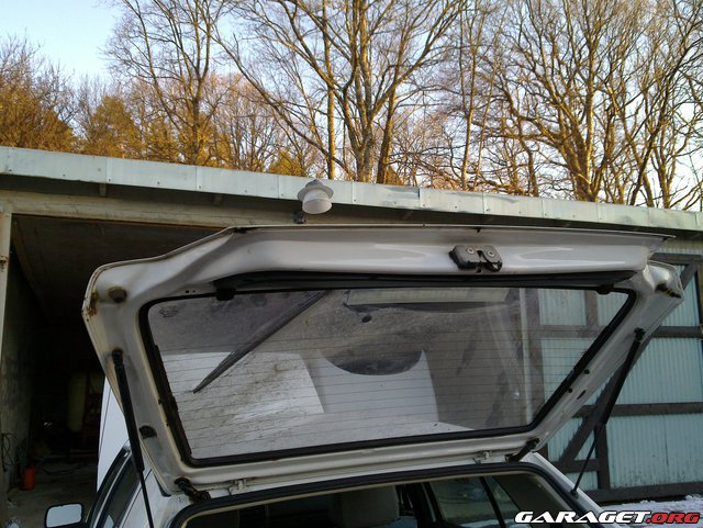

Bättre lucka än innan iaf!
https://www1.garaget.org/gallery/images/72/71346/71346-1f8359dca9bf7ffee584ff9d2501e5c5.jpg
ÄNTLIGEN! så här har bilen inte sett ut sen aug 2009! känns gött att sidolisterna hamnat på sin rätta plats igen smile
https://www1.garaget.org/gallery/images/72/71346/71346-cab84a709056cf99ff36f9e96c7beb8c.jpg
Ja! såhär kommer bilen att se ut sen, förutom att stötfångare och lister skall återfå sin svarta färg igen. Blir nog bra detta smile

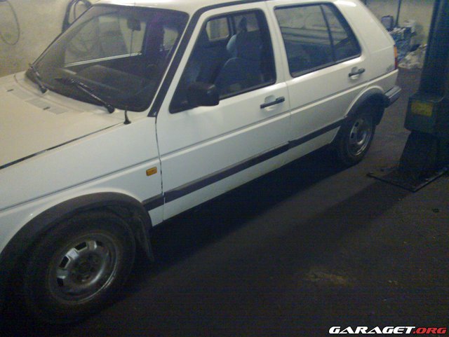

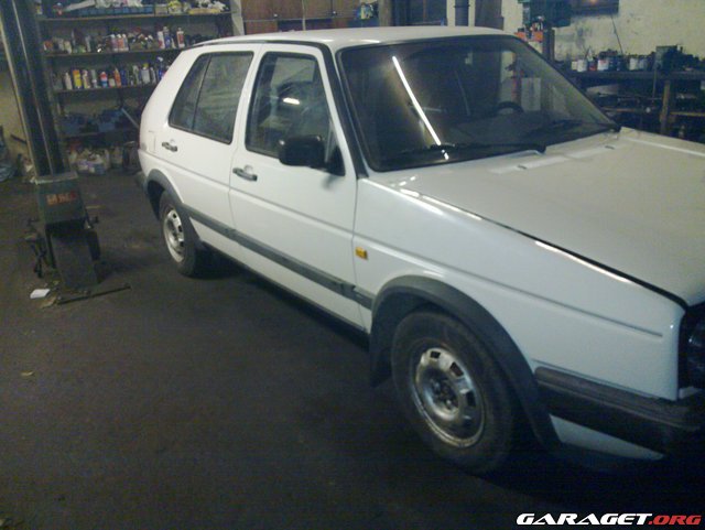

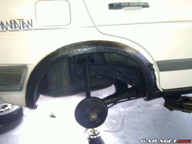

Nu har det skett lite mer förändringar på Golfen wink
Bilen är nu helt klar inför besiktning och det känns riktigt gött! Det som jag inte är helt 100 på är om avgasvärderna är okej, de har ju en tendens till att krångla. Men jag hoppas att det inte ska vara några problems smile
Fanns ingen tidigare tid än den 20/4 så det fick bli att boka den, men skall kolla återbudstider lite då & då big_smile
https://www1.garaget.org/gallery/images/72/71346/71346-12b277940f41d8b50307b37cf0f98602.jpg

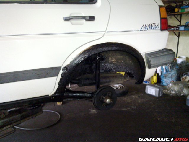

Underredsmassa under breddarna! det ska fan inte rosta där på ett bra tag! smile
https://www1.garaget.org/gallery/images/72/71346/71346-8262a6483f9c94e9013a480ee63331ab.jpg
På andra sidan med wink

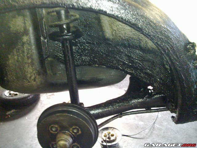

Rostskyddat axeln, stötdämpare, bromsrör mm! smile

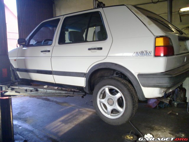

Provmonterade ett par andra fälgar smile
https://www1.garaget.org/gallery/images/72/71346/71346-fd49837477f99d5a0eba24484e8d2092.jpg
Andra sidan, som sagt börjar ta form igen! breddarna bak är nitade på plats! precis som original smile
https://www1.garaget.org/gallery/images/72/71346/71346-6ea5f4a15d5f1b595a2ab595e4c474c0.jpg
tja, det börjar likna ngt igen big_smile
Nu väntar tvätt och polering! samt att framvagnen skall rostskyddas smile

Hehe jasså det är dags för din bil med att få en oljedusch big_smile ja det skadar aldrig! nu har jag inte grejat så mkt med sånt här, men tycker att resultatet blev rätt bra smile viktigt är dock att om det redan har rostat så skall man först spraya på tunt med olja för att senare lägga på lite tjockare lager som skyddar mot stenskott, salt mm. Medlen jag använder heter Mercasol som Auson i Kungsbacka tillverkar, verkar som det är bra produkter iaf smile hjulhusen bak, framvagnen och även plåten under den bakre stötfångaren är ju typiska ställen på Golf 2. Blåste rent framvagnsbalken igår, fan inte konstigt att de rostar som de gör, va ju säkert ett halvt kilo grus och smuts i balken sad så det va hög tid att göra ngt åt det smile kan undra hur din bil mår under skärmbreddarna bak wink

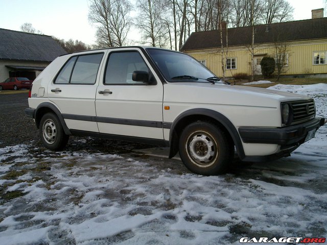

Trot eller ej, men nu är det endast en besiktning kvar på Gölfen big_smile
Well well mkt arbete är nedlagt men det har ju gett resultat! Nu även polerad och vaxad!
Lista på en del som är gjort på bilen!
* NYA Fönsterhissar på V sidan, både fram och bakdörren
* NY oljetryckskontakt
* Ny Kamremsats
* NY slang till vevhusventilationen
* Nya hjulcylindrar och bromsbackar
* Bättre beg HF fjäderben
* Ny strålkastare HF
* Bättre beg bagagelucka
* Nya skivor och klossar fram
* Ny tröskel på högersidan
* Ny tratt till oljestickan
* Ny "blå" kontakt till insprutningen
* Ny olja och filter samt luftfilter
* Ny bromsvätska
Säkert fler grejer som är bytade! om inte annat många timmars jobb kan jag lova. tongue
