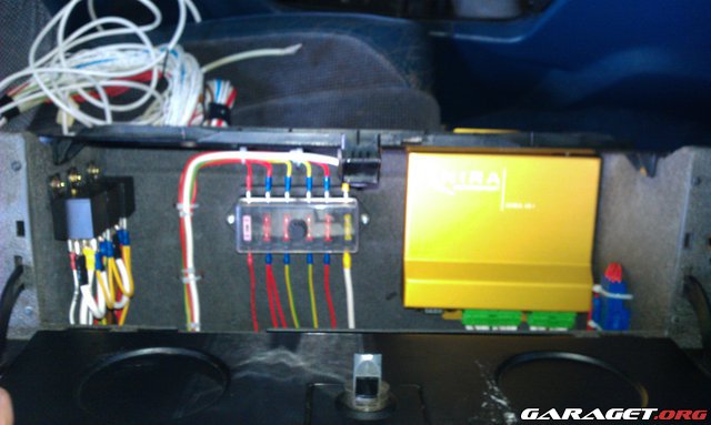

Svårt och hinna med, håller på med inkoppling av sprutet än.
Handsfacket ser ut som så här iaf.
https://www1.garaget.org/gallery/images/69/68067/68067-0db09a3e2761cf7f03570b3de2c09d82.jpg
Har kontakter ut till motorn kvar att koppla, och lite grejer jag är osäker på hur jag ska göra än..

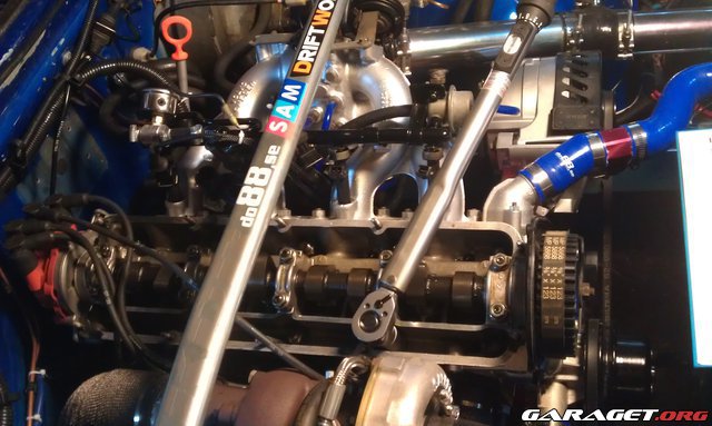

Bevis på att den lever.
https://www1.garaget.org/gallery/images/69/68067/68067-30f600fae1460b2269afc30991ead787.jpg
Varmkörde den och drog efter toppen, ska hitta tag på en tändmapp av en bekant så ska de grejas mera nästa helg.

hur mycket efter drar man toppen?

Hur hårt drar du topplocks bultarna?
