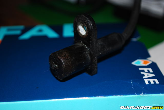

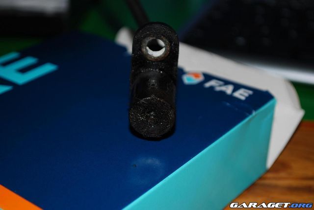

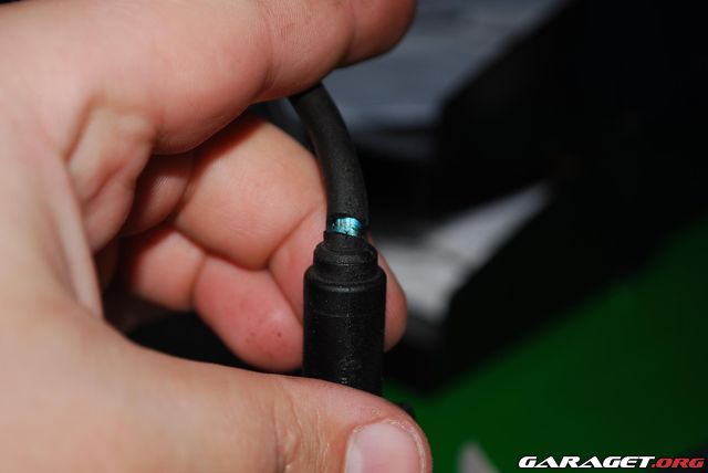

jadu garaget, om inte detta är problemet så äre iaf bra att den är bytt, ser rent av förjävlig ut yikes
Och Nej den blev inge bättre hmm jag ger upp snart
https://www1.garaget.org/gallery/archive/34695/874693_n5qbms.jpg
Impulsgivare som satt på bilen
https://www1.garaget.org/gallery/archive/34695/874696_8wl0pr.jpg
Impulsgivaren
https://www1.garaget.org/gallery/archive/34695/874698_p6wlgl.jpg
Impulsgivaren
