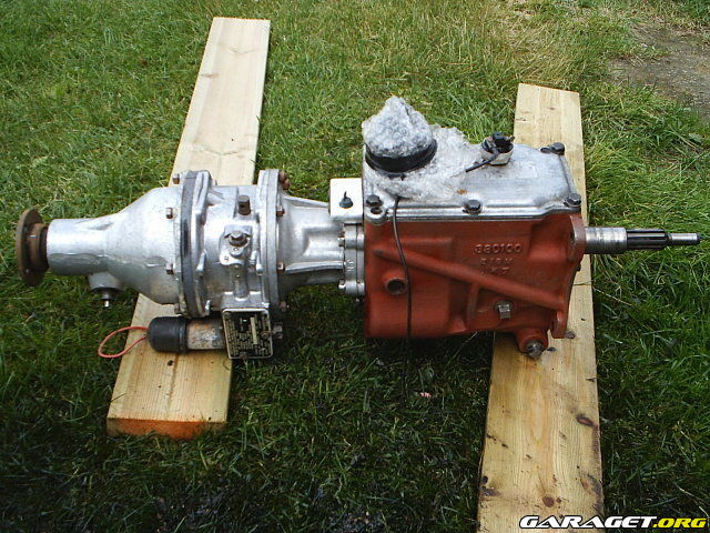

¤ M41 Overdrive låda (Renoverad och klar)

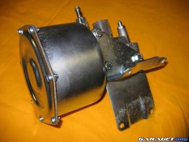

¤ Ett helrenoverat och elförzinkat bromsservo.

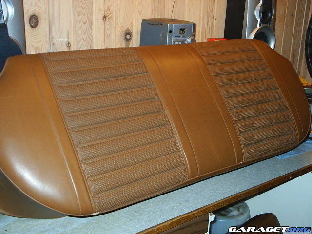

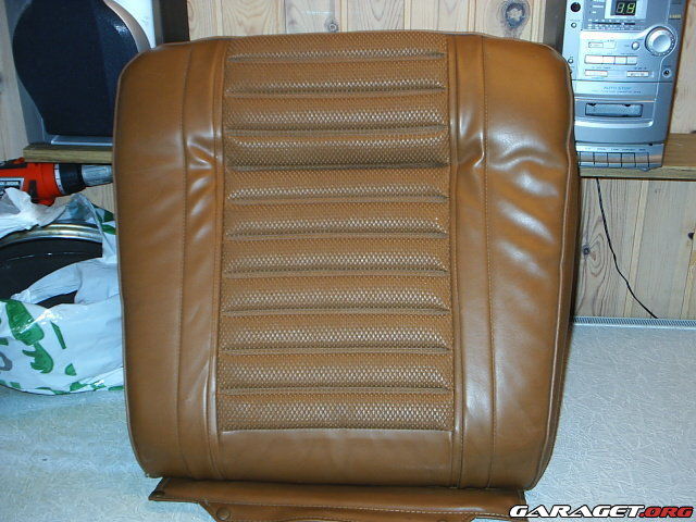

Efter en ordentlig rengöring så ser orginalklädseln riktigt bra ut.
https://www1.garaget.org/gallery/archive/1161/848857_prtcra.jpg
Även baksätet blev okey.
https://www1.garaget.org/gallery/archive/1161/848859_4m7m0w.jpg
En M41 overdrivelåda. (ska få en ordentlig översyn)

https://www1.garaget.org/gallery/archive/1161/848861_opsfgg.jpg
Helrenoverat och elförzinkat bromservo.

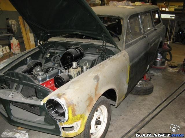

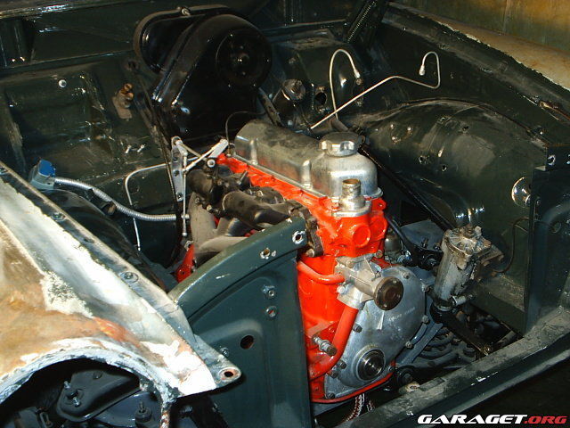

Ikväll åkte motorn ut, och sitter nu fastspänd i motorstativet.
https://www1.garaget.org/gallery/archive/1161/857235_kdbmhu.jpg
B18 på väg ut ur motorrummet
