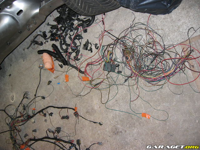

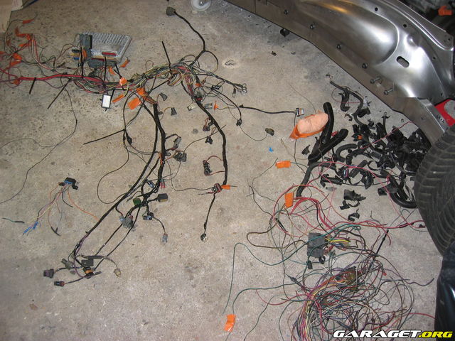

Det finns färdiga elhärvor att köpa, men varför gå den korta vägen när man kan göra det omständigt...
Inte läge för el just nu, men jag hade tråkigt en kväll så jag benade bort det som inte behövdes av original motor/växelådshärvan - det blev en hel sopsäck över!
https://www1.garaget.org/gallery/archive/134927/852958_xcejo1.jpg
Original elhärvan till motor/växellådsstyrningen benas ut.

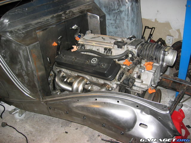

Innerskärmens hål klara i chassiet samt provmonterad - innerskärmen kommer att få kapas upp/byggas om en del som Ni kommer att få se framöver för att Corvette framvagnen skall få plats.
https://www1.garaget.org/gallery/archive/134927/852968_8c9o14.jpg
Innerskärmen på H sida provmonterad.

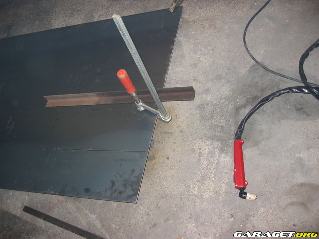

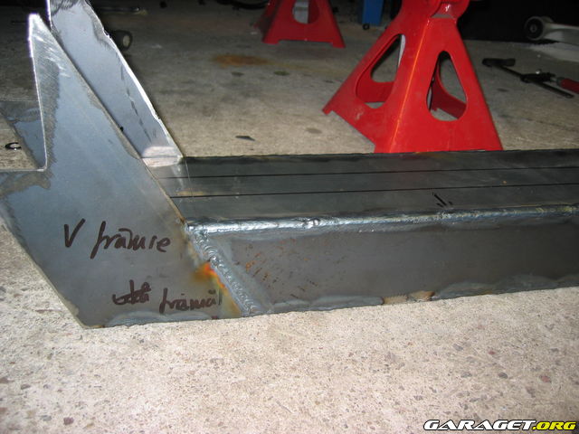

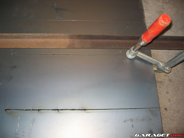

Här börjar jag kapa ut plåtarna som skall bli den nya framvagnsbalken som skall husera Corvette grejorna.
https://www1.garaget.org/gallery/archive/134927/852976_xqj4ja.jpg
Plasmaskäraren är kanon att använda!
https://www1.garaget.org/gallery/archive/134927/852978_14fqxz.jpg
Den gör ett mycket fint snitt utan någon vidare värmeutveckling.

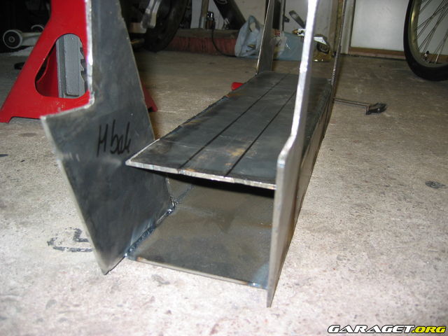

4 februari 2010
Delarna som kapats ut punktas ihop så att jag ser att jag ritat rätt kvällen innan.
https://www1.garaget.org/gallery/archive/134927/852982_eu0cu7.jpg
https://www1.garaget.org/gallery/archive/134927/852984_eanpmn.jpg
https://www1.garaget.org/gallery/archive/134927/852985_87d4d6.jpg
Nästan hela huvudbalken punktad/svetsad

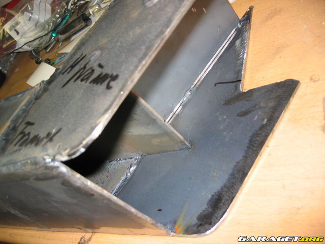

4 februari 2010

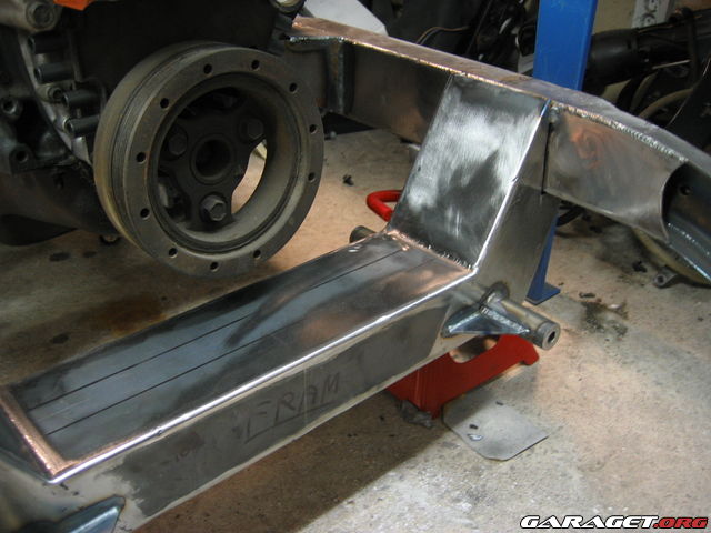

Här börjar ändarna/hörnorna anta sin form.
https://www1.garaget.org/gallery/archive/134927/852987_vexezf.jpg
Hörnorna slipas till
692 Inlägg

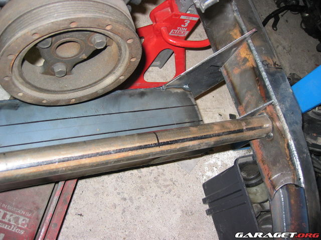

4 februari 2010

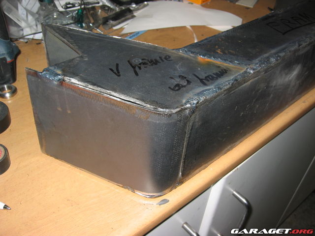

Ytterhörnan av framvagnsbalken bockas över ett rör fastsatt i skruvstycket för att få en mjukt rundad form.
https://www1.garaget.org/gallery/archive/134927/852988_7ere3f.jpg
Ytterplåten punktad på plats

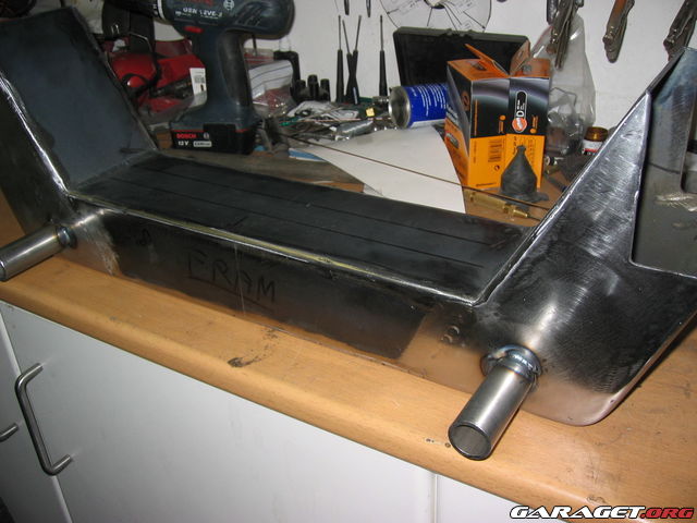

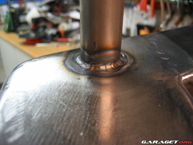

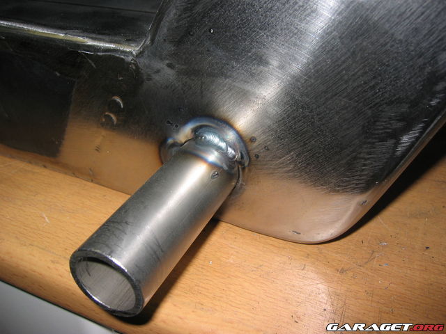

Här är distansrören för dom nedre bärarmarna ditsvetsade. Det är sömlösa hydraulrör som används med en insats isvetsad i änden.
https://www1.garaget.org/gallery/archive/134927/852989_cukniw.jpg
Distansrören ditsvetsade
https://www1.garaget.org/gallery/archive/134927/852990_zkbtey.jpg
Röret innan änden är isvetsad.

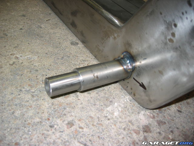

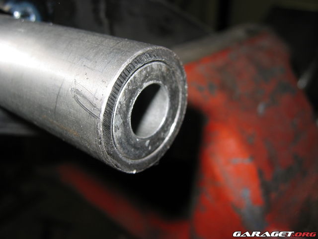

Här håller jag på att pressa i en hylsa i änden för bulten till nedre bärarmen.
https://www1.garaget.org/gallery/archive/134927/852991_bi22rm.jpg
Ändhylsan skall pressas i
692 Inlägg
4 februari 2010

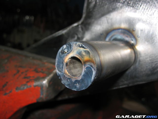

Här har jag pressat dit hylsan på plats.
https://www1.garaget.org/gallery/archive/134927/852994_5448ml.jpg
Hylsan svetsad på plats.

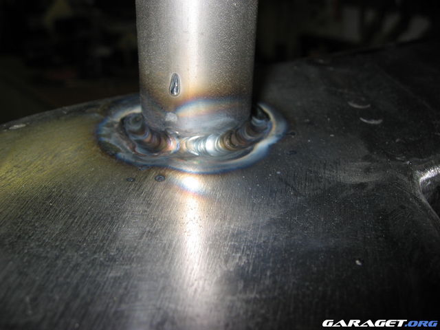

Och här har jag TIG:at hylsan på plats.
https://www1.garaget.org/gallery/archive/134927/852996_f0ozr1.jpg
Svetsat o klart.

4 februari 2010
Hylsorna svetsade på plats i framvagnsbalken.
https://www1.garaget.org/gallery/archive/134927/852997_gijria.jpg
TIG:en är ett skönt redskap!!
https://www1.garaget.org/gallery/archive/134927/852998_r3qsg0.jpg
Övning ger färdighet.

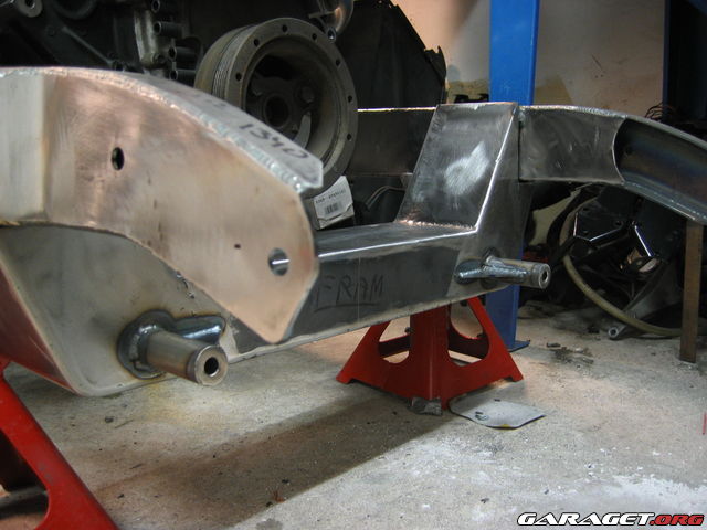

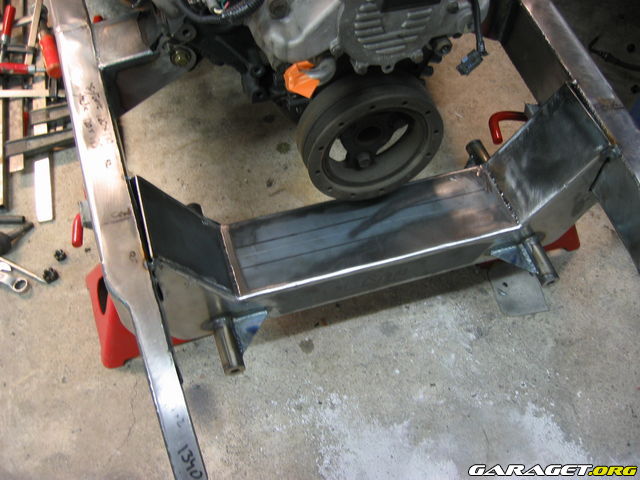

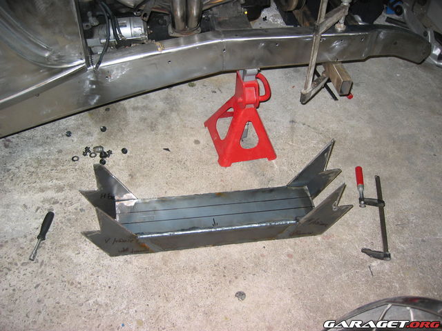

Balken åker på plats mellan ramskenorna.
https://www1.garaget.org/gallery/archive/134927/853008_yzl3q2.jpg
Balken provmonteras
https://www1.garaget.org/gallery/archive/134927/853009_a130xa.jpg
Passar ju riktigt bra!

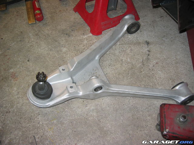

4 februari 2010
Bärarmarna fram glaskuleblästras i blästerskåpet - nu blev dom riktigt trevliga att hanskas med!
https://www1.garaget.org/gallery/archive/134927/853019_duicpg.jpg
Nedre bärarmen från Corvetten
