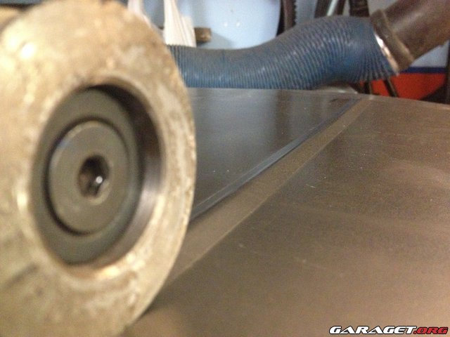

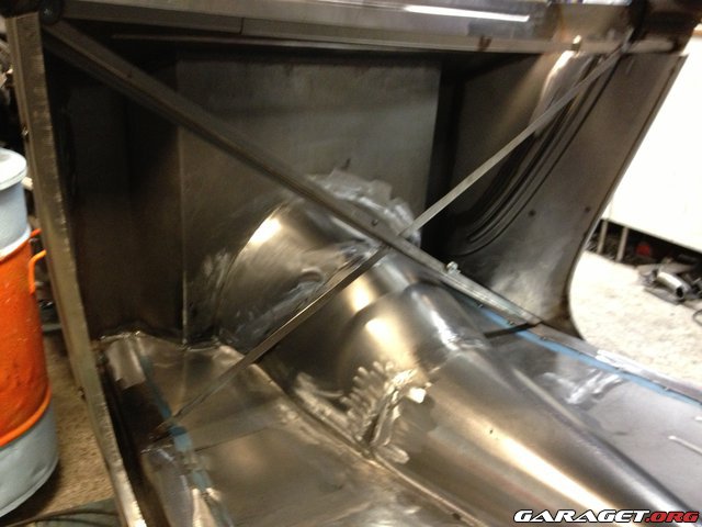

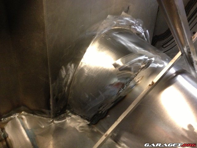

https://www1.garaget.org/gallery/images/135/134927/134927-def465aba32be5c0a8a74848ca618a86.jpg
Så-slipad.....
https://www1.garaget.org/gallery/images/135/134927/134927-00fa0fd2bd89980cdd6cc721fd1a48b2.jpg
Andra sidan också...

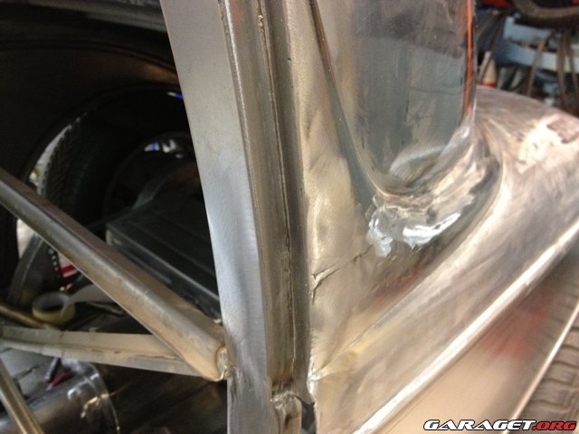

https://www1.garaget.org/gallery/images/135/134927/134927-ef3df8dd022f9d5ec41a7da61736eaf9.jpg

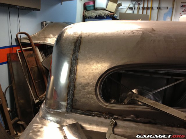

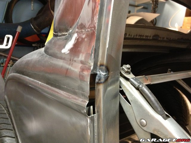

Lite svetsning kvar på stolpen/taket.....
https://www1.garaget.org/gallery/images/135/134927/134927-dc06b8cf24cfa459a0583a01b81aac88.jpg
Med TIG:en sprider sig värmen inte så speciellt mycket....

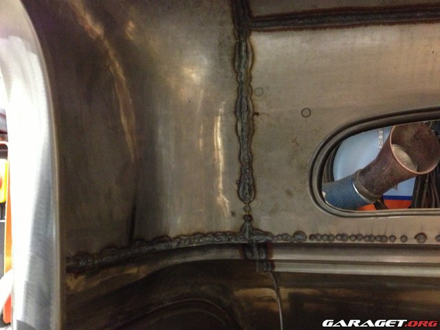

https://www1.garaget.org/gallery/images/135/134927/134927-a3365b0ffba8955e66d94e72af86fea5.jpg
Så-färdigsvetsat mot torpeden....
https://www1.garaget.org/gallery/images/135/134927/134927-ff4c0e5038612505b9d529ce01a3f843.jpg
Ursäkta blidkvaliteten...darrig på händerna....

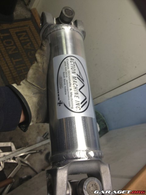

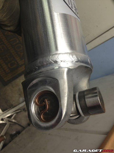

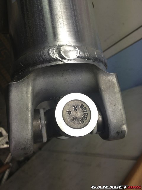

Morgonen började faktiskt med lite drivaxeljobb - monterade den Vänstra idag....
https://www1.garaget.org/gallery/images/135/134927/134927-65abc66938f6d481ad7cad1c1413b355.jpg
https://www1.garaget.org/gallery/images/135/134927/134927-1a4e34740c5e8b4cb21e835d30ad4c60.jpg
https://www1.garaget.org/gallery/images/135/134927/134927-739c6c3bd64b4d0e54b735a592bfe030.jpg

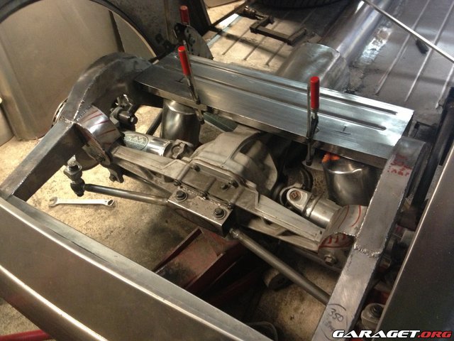

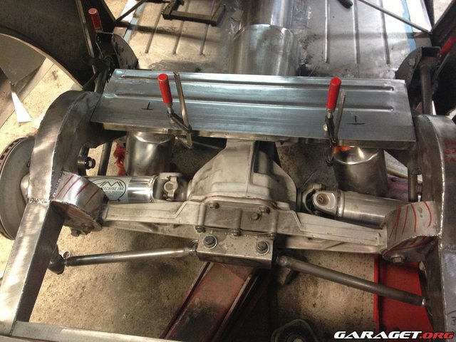

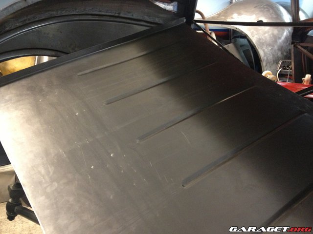

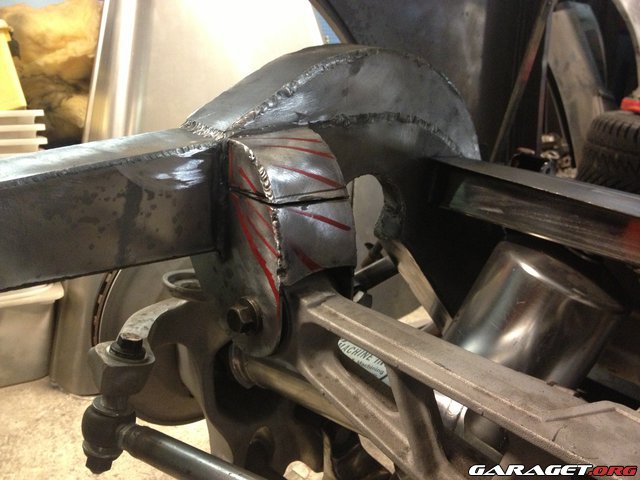

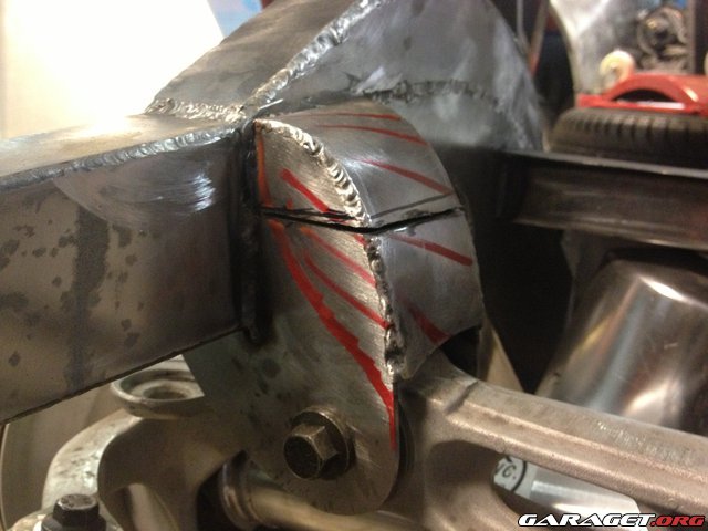

...givetvis mer svetsande idag....tillverkade en golvplåt i bagaget så jag kan fortsätta med hjulhusen....
https://www1.garaget.org/gallery/images/135/134927/134927-35a75e0458d1200b50fddf71fbc08f6c.jpg

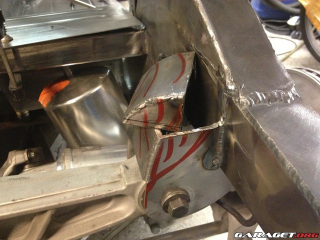

Fästena till bakaxeln fick kapas till lite...
https://www1.garaget.org/gallery/images/135/134927/134927-a7c86dedad7c348cf12a89ddff6cbd3e.jpg
https://www1.garaget.org/gallery/images/135/134927/134927-7890caafafb88f124aeb99d87faa4db4.jpg
När chassiet senare skall göras helt klart så kapar jag till fästena ytterligare för att få en rund, fin form....
https://www1.garaget.org/gallery/images/135/134927/134927-595e4ec10acba97d2db4e08025c85284.jpg
https://www1.garaget.org/gallery/images/135/134927/134927-26f0fd75fa815f572a4101d15f7d3d46.jpg
-sommar ska de va....

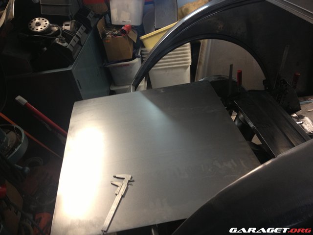

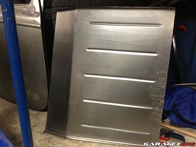

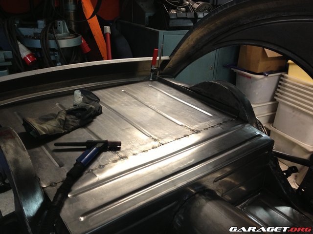

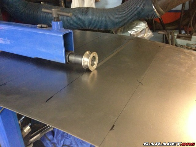

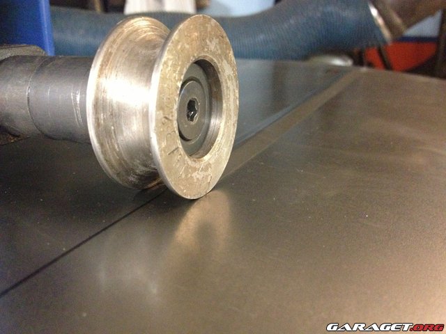

Här har jag kapat ut det som skall bli golvplåten i bagaget....
https://www1.garaget.org/gallery/images/135/134927/134927-6e444336893eded00343befd50b528f9.jpg
https://www1.garaget.org/gallery/images/135/134927/134927-53e12a3a59acd46708de93ff43d46058.jpg
Sickar lite spår i den så den blir lite styvare....
https://www1.garaget.org/gallery/images/135/134927/134927-439b1926c1bb830ed4f5ac3507d60ab4.jpg
https://www1.garaget.org/gallery/images/135/134927/134927-7f7afaca9a53a4a9f18f133bbf22e6b5.jpg
https://www1.garaget.org/gallery/images/135/134927/134927-72a160560702e9aac4268b192f2c351a.jpg

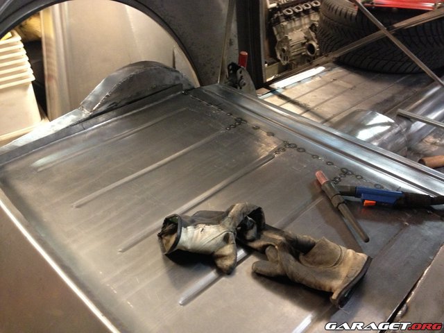

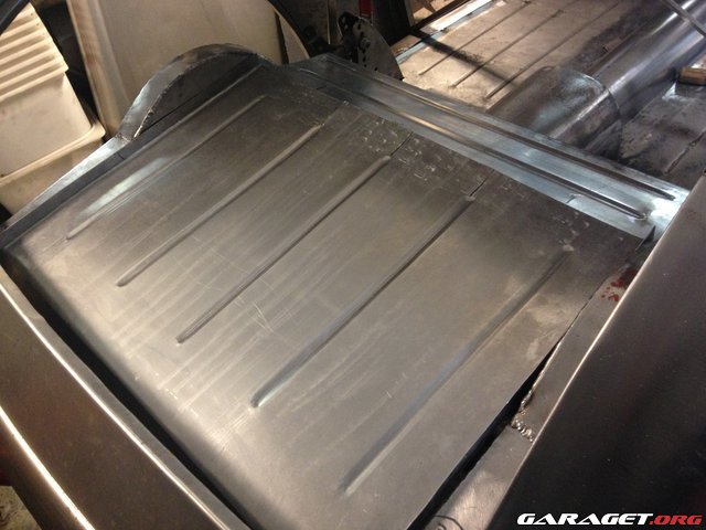

Så - sickad och med vikta kanter....

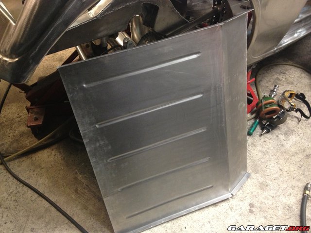

https://www1.garaget.org/gallery/images/135/134927/134927-986244370b0b0e06f1a6c996211f26e2.jpg
Knäckte till den så den kan svetsas ihop med bakplåten under bakluckan...
https://www1.garaget.org/gallery/images/135/134927/134927-d23f9fd14f04344ad066cc3923c00188.jpg
https://www1.garaget.org/gallery/images/135/134927/134927-db48a3260289d059c170895e4aecee18.jpg
Fick minsann slitsa den lite i framkanten - hjälpte inte att krympa plåten....
https://www1.garaget.org/gallery/images/135/134927/134927-21bd2b8f9e622c728a3274afdb27dd5f.jpg
Då ska den bara kapas till rätt mot mot övriga golvet....
https://www1.garaget.org/gallery/images/135/134927/134927-e00ec908a18769ff3a397723ce8f7326.jpg

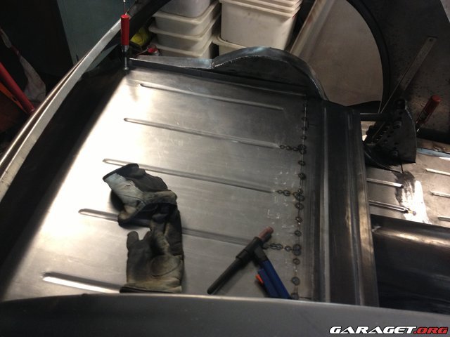

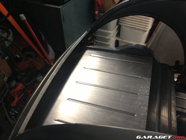

Har börjat punkta fast den mot resten av golvet....
https://www1.garaget.org/gallery/images/135/134927/134927-fd8d22242bf790789a88e40b95b36bac.jpg
Nu börjar man skönja hur det kommer att se ut....slätt och fint....
https://www1.garaget.org/gallery/images/135/134927/134927-d72b808d0ea09571525c2c7e2ca3a502.jpg
https://www1.garaget.org/gallery/images/135/134927/134927-8939b2870814d18c54a57cc1b1d2f75d.jpg

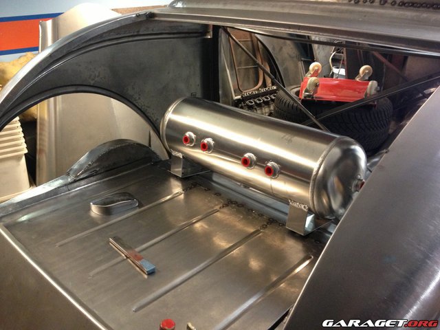

Jajjamensan...lufttanken till AirRiden får plats....

varför kapa fästena? var det för att slippa krångla med golvet?
692 Inlägg
23 december 2012
#395
farbrorbozze skrev:
fan här tar man en vilodag, & då är du ute & jobbar som du vore 4personer i en & samma wink
Besiktning nästa vecka så det gäller att bli klar....jag bara skojar.....smile
I morgon lovar jag att ta en vilodag.....måste se vad tomten kommer med för något kul........
Jag ville ha ett helt slätt golv därför åkte en bit bort av fästena - måste tänka på det estetiska du vet....haha:)

ja jag antar att du tänkt locka fästet efter linjen på sidan , ända upp till ramöverkanten?
692 Inlägg
23 december 2012
#400
farbrorbozze skrev:
33Coupe skrev:
Jo - visst skall jag det.
