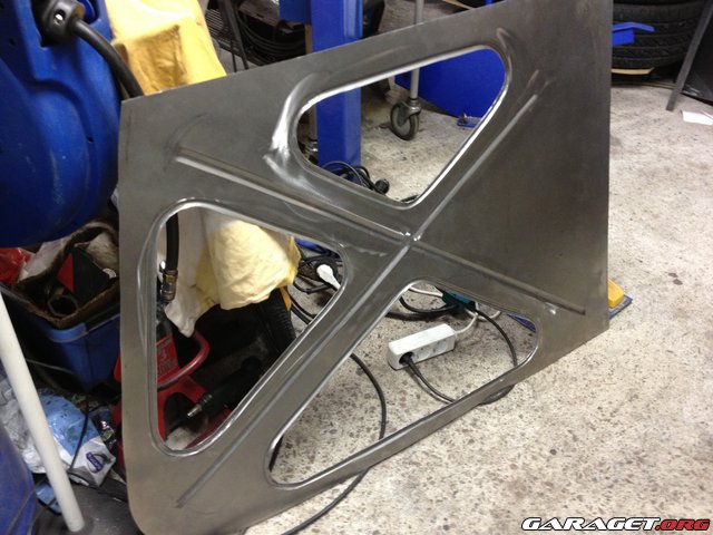

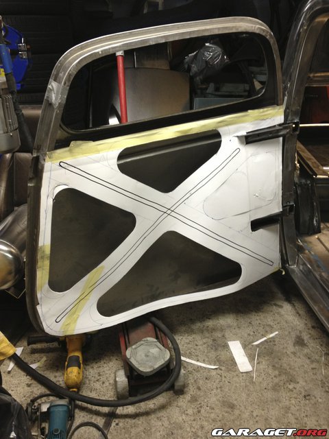

Äntligen fick jag tillbaks telefonen så man kan ta lite bilder igen...
Ikväll hoppade jag över träningen för att jobba..efter 20 minuter blev det strömavbrott i hela kvarteret och -12° kallt...så det blev inte gjort så mycket. Fick gjort en pappmall till dörrförstärkningen som skall klippas ut i plåt, sickas och kantvikas på sina ställen - fler bilder kommer så småningom. Därefter kan man göra klart gångjärnen och passa in dörren lite bättre.

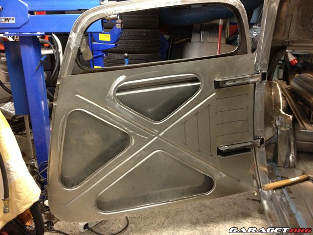

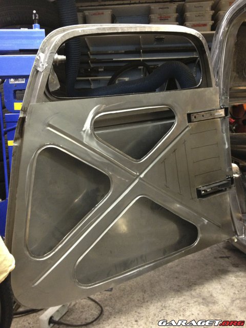

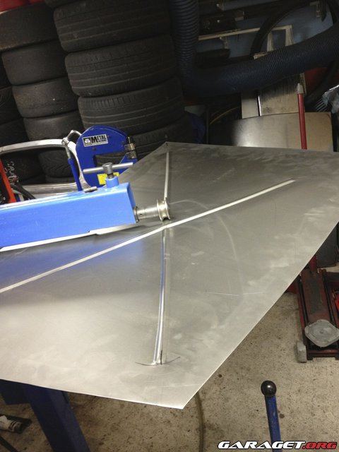

Idag klippte jag ut förstärkningsplåten samt körde den några varv i sicken....

Testar så den inte blir för liten....
https://www1.garaget.org/gallery/images/135/134927/134927-7c0c2183b6d3db73dd244286343e48d5.jpg
Så...nu skall bara ovansidan vikas samt plåten renklippas (och sickas på ett par ställen till för att styva upp den ännu mer) innan gångjärnsfickorna skall svetsas på plats och plåten på dörren.

Ser väldigt bra ut smile
Klipper, sågar eller skär du ut hålen i plåten?
Jag kör med en elektrisk plåtsax - funkar sjukt smidigt (Makita)
