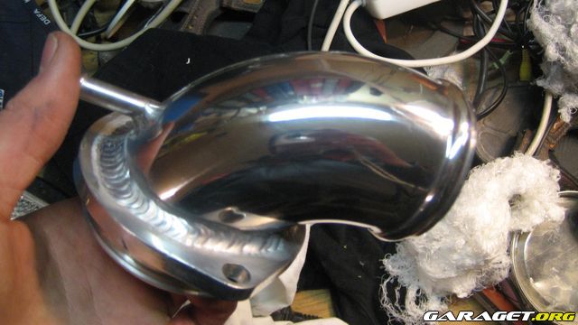

Nytt Tryckrör från Streetgear!
https://www1.garaget.org/gallery/archive/124192/870776_dxt1c4.jpg
Kommer bli riktigt bra när det är på plats smile

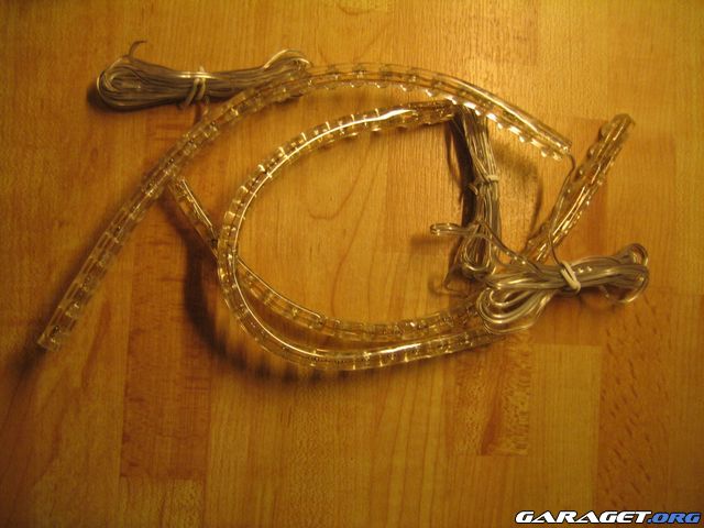

Fick hem ljus på posten! smile ska ut o försöka få dit dom imorgon
Lite bilder

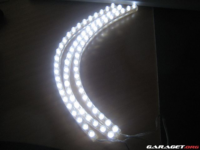

Sådär idag har jag monterat ljus slingorna smile
här kommer lite bilder på hur det blev
https://www1.garaget.org/gallery/archive/124192/873880_tmmcqt.jpg
https://www1.garaget.org/gallery/archive/124192/873881_9rbcx4.jpg
så där ser det ut inte helt nöjd men det funkar
https://www1.garaget.org/gallery/archive/124192/873888_7zacmd.jpg
https://www1.garaget.org/gallery/archive/124192/874103_6yp9ci.jpg
ja, jag ska byta ut glödlampan! tongue
https://www1.garaget.org/gallery/archive/124192/874106_6obt6d.jpg
Det lyser på riktigt bra smile
Någon som har förslag på vart jag ska sätta den sista ljus slingan? smile

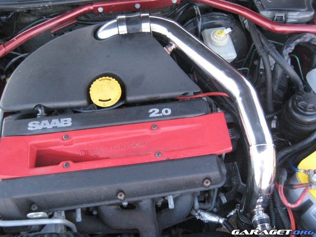

Besiktade bilen idag, gick igenom utan några problem alls smile
Sen när jag kom hem satte jag dit tryckröret
https://www1.garaget.org/gallery/archive/124192/852721_aphg00.jpg
Orginal
https://www1.garaget.org/gallery/archive/124192/874780_3wtq4c.jpg
Nya cool
https://www1.garaget.org/gallery/archive/124192/874783_adl3o1.jpg

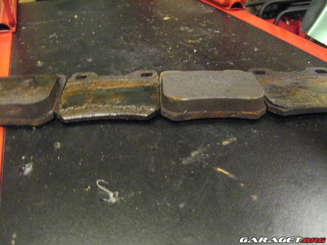

Var ut igår och körde, tröck på ganska bra, jäkla kul med torr asfalt smile men efter kört ett tag så när jag tryckte på bromsen så åkte pedalen ner i botten och bromsa knappt, det var mindre kul hehe och så lukta de brända bromsar som tusan.
tog och kolla på bak bromsarna idag de var därifrån de lukta
ah så här såg beläggen ut tongue
https://www1.garaget.org/gallery/archive/124192/882643_dmmefw.jpg
bromsat lite olika
men nu är det nya beläg på smile
nu går de ju inte att bromsa något bra iställe jäkla massa snö! tur att man har en gammal skoter att leka med big_smile

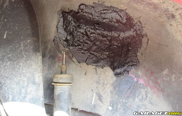

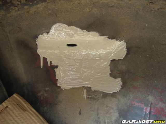

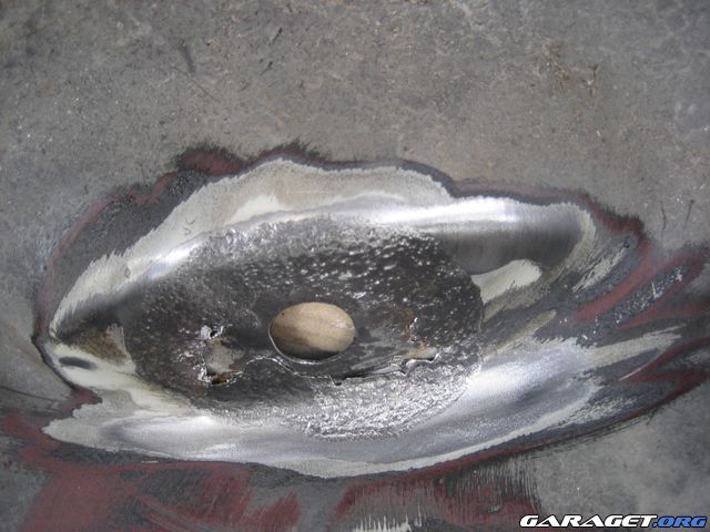

Så då tog jag och rost laga lite smile
https://www1.garaget.org/gallery/archive/124192/892411_quqfik.jpg
https://www1.garaget.org/gallery/archive/124192/892439_ewkr2w.jpg
Inte bra, var likadant på andra sidan men det är redan fixat
https://www1.garaget.org/gallery/archive/124192/892447_8pewi4.jpg
Sådär ja smile
https://www1.garaget.org/gallery/archive/124192/892451_m39f4u.jpg
Rostprimern på
Ska på med underreds massa och fixa broms belägg imorgon smile

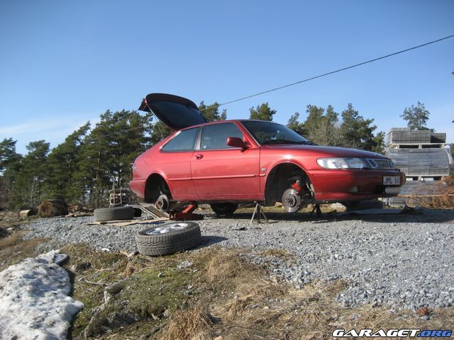

Har fixat nya bromsbelägg ifram nu och lag på underreds massan smile
https://www1.garaget.org/gallery/archive/124192/896978_774a56.jpg
https://www1.garaget.org/gallery/archive/124192/896937_2b8nlp.jpg
Tog och tvätta sommar däcken och satte på dem smile bilen ska tvättat snart och den ser hög ut för den är upphissad ibak
Sen såg jag att hjulen står helt fel så jag boka tid på torsdag för en hjulinställning
Mer bilder kommer smile

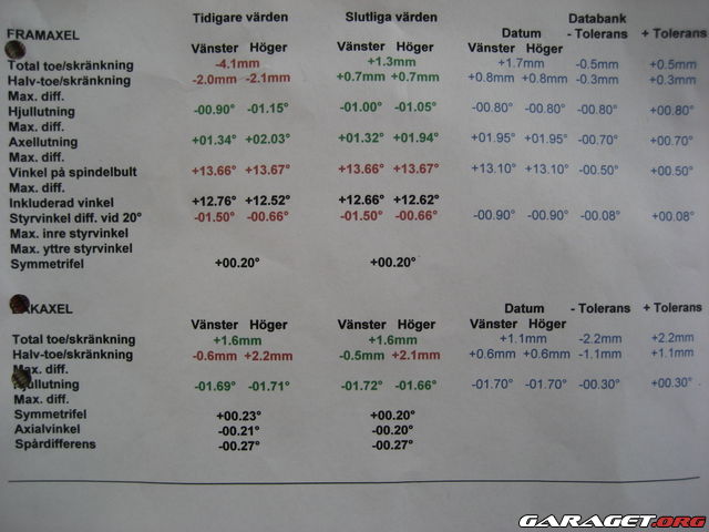

8 april 2010
Så nu har jag precis vart in och hämtat bilen, nu kan man äntligen ställa ratten rakt och bilen går rakt big_smile Den blev minde spårkänslig nu också, rätt skönt! smile
så här ser värderna ut
https://www1.garaget.org/gallery/archive/124192/898691_xw5g33.jpg
