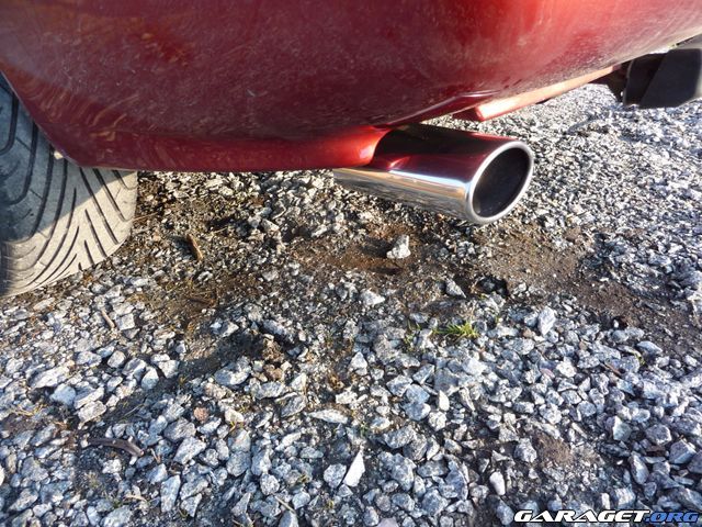

Det var bra väder idag så jag tog och börja snygga till bilen inför helgen smile
Polera ändröret, tog av stänkskärmarna, spola av underredet och tog av extraljusen imorrn blir det tvättning av bilen

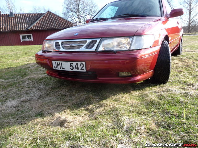

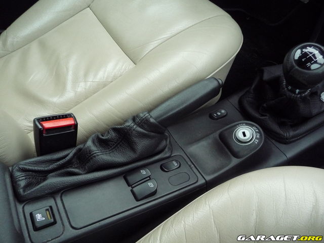

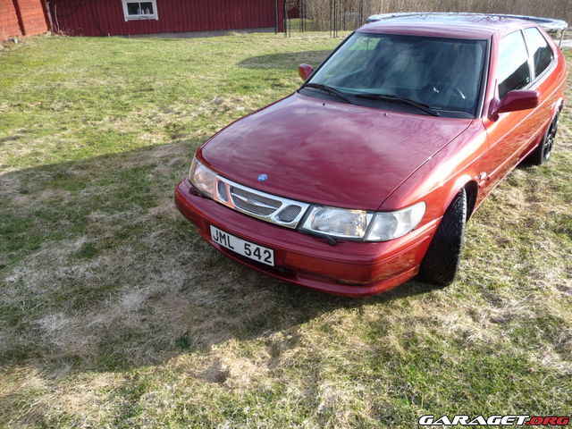

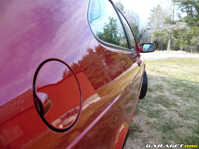

Nu är det äntligen lite puts på bilen efter denna långa vinter! big_smile
Slänger upp lite bilder

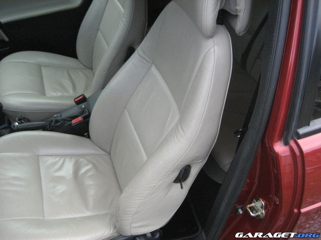

Skinn damask på plats smile

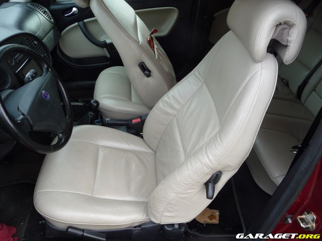

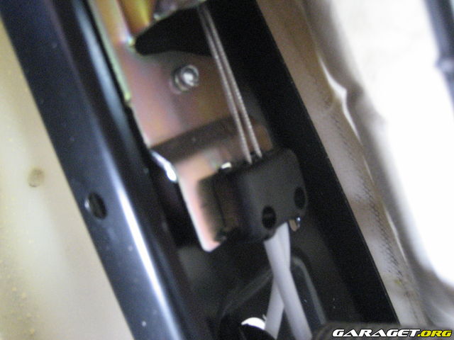

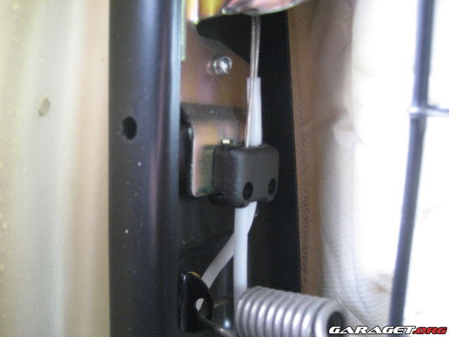

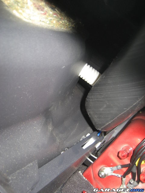

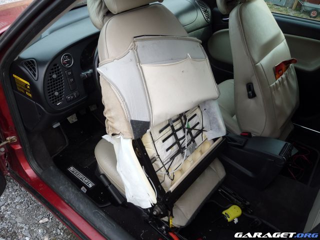

Upptäckte för flera veckor sedan att förarstolen inte gick att fälla det var något problem med vajern, tog och kolla upp det idag smile
https://www1.garaget.org/gallery/archive/124192/913816_3vhiq1.jpg
https://www1.garaget.org/gallery/archive/124192/915154_z5oaov.jpg
Trodde förut att de skulle av skit jobbigt att komma åt men det var mycke enkelt tongue
https://www1.garaget.org/gallery/archive/124192/913837_nzj13o.jpg

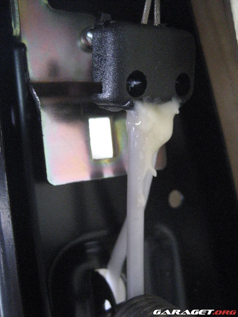

sådär såg det ut, plasthöljet hade åkt upp och då förlora vajern all spänning
https://www1.garaget.org/gallery/archive/124192/913887_1x8wos.jpg
så här ska det se ut
https://www1.garaget.org/gallery/archive/124192/913922_w99pwc.jpg
Lite lim på det och så smörjde jag upp vajern så nu funkar det! smile
https://www1.garaget.org/gallery/archive/124192/915156_1mx6x6.jpg
Klart och så tog jag o smörjde vajern på andra stolen också

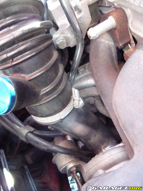

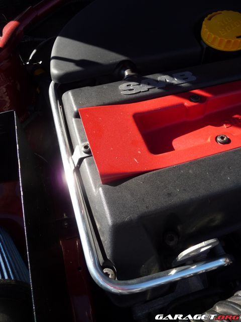

En liten update nu, har tagit och polerat upp insugsröret och oljeröret som går till insuget smile
Blev helt okej.
https://www1.garaget.org/gallery/archive/124192/926734_cutovh.jpg
Inte helt nöjd men ser bättre ut iaf...
https://www1.garaget.org/gallery/archive/124192/926733_vloqog.jpg
Detta blev bättre smile

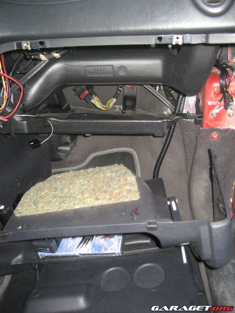

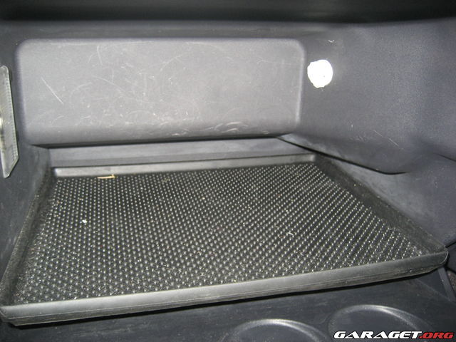

Väldigt länge sedan jag gjorde något på bilen, men nu ska jag börja göra lite saker på den smile har beställt hem lite delar som kommer i veckan. Jag fick en ide för ett tag sedan att göra som 95an har, kylning i handsfaket. Så det testa jag idag smile
https://www1.garaget.org/gallery/archive/124192/958583_houhlb.jpg
Tog bort handsfaket
https://www1.garaget.org/gallery/archive/124192/958586_k92ra2.jpg
Borrade bara 2 hål och drog i en slang, men måste byta slangen för den börar tjuta/vissla hehe tongue
https://www1.garaget.org/gallery/archive/124192/958588_z54hsx.jpg
Här kommer slangen in, ska hitta på nåt bra lock att sätta på så man kan stänga av luften, men nu har jag en "kylbox" smile
