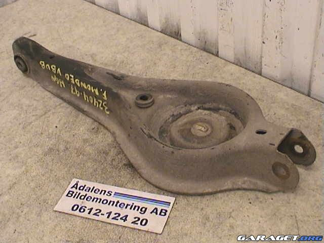

hur ser dem ut? finns det nån bild så man kan se hur dem ser ut? kallar man de något annat än fjädersäte? går ej det att byta dem ? hjälp :s

https://www1.garaget.org/gallery/archive/118604/855876_4ixyjp.jpg
ser fjädersäte ut så här???

MaRcUs_BMW skrev:
http://www1.garaget.org/gallery/archive/118604/855876_4ixyjp.jpg
Det där är en länkarm. Det har det undre fjädersätet. Sen finns det ett övre fjädersäte.
Vet ej vilka säten som är trasiga hos dig.
-- K
