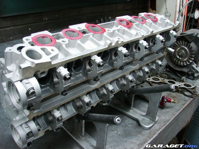

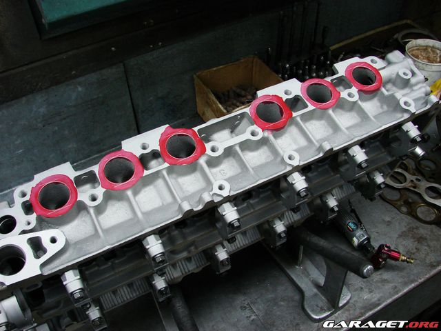

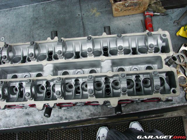

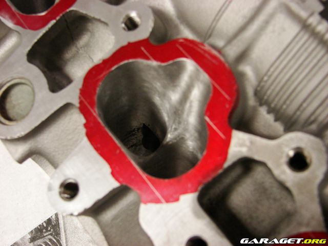

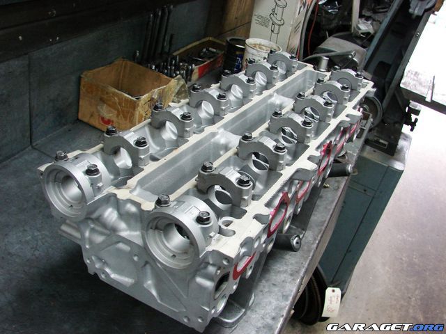

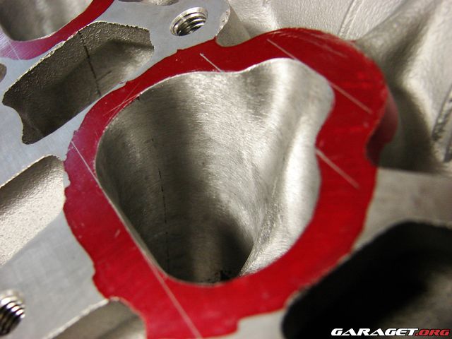

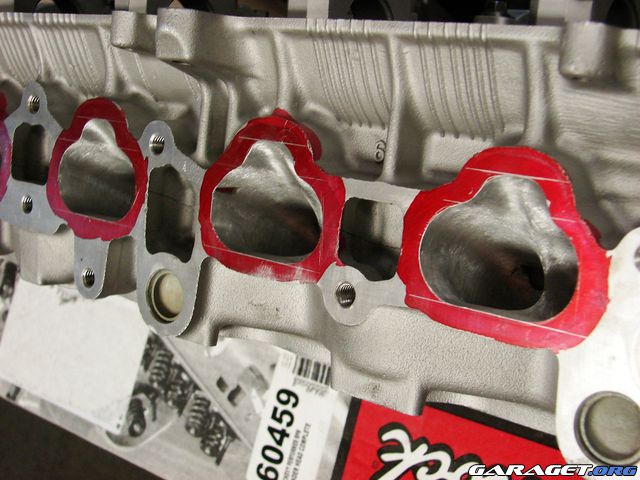

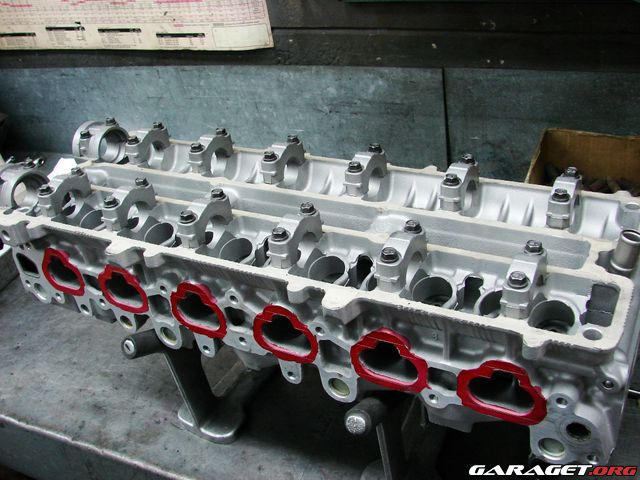

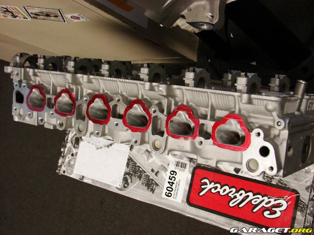

Toppen är genomgången av ett företag i staterna som byggt toppen enligt de mål som satts upp och sedan tagit fram kammar som är anpassade efter det flöde toppen har. smile
