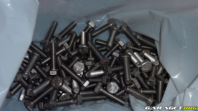

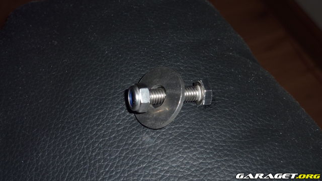

Nu har jag hämtat ut mina 100 m6 rostfria bultar, brickor samt låsmuttrar.
Och har krängt av däcket! smile

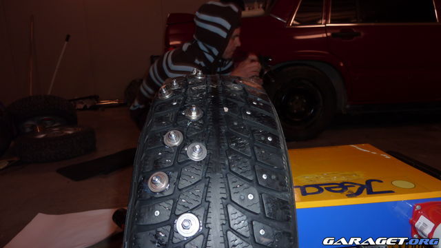

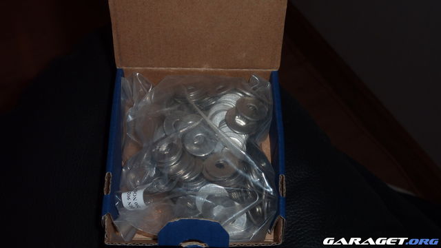

404 Inlägg
12 februari 2010

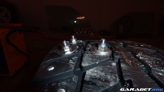

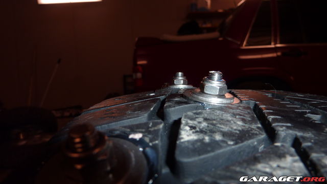

https://www1.garaget.org/gallery/archive/111515/858273_ro4o8w.jpg
https://www1.garaget.org/gallery/archive/111515/858274_118sjf.jpg
https://www1.garaget.org/gallery/archive/111515/858275_mx7smi.jpg
https://www1.garaget.org/gallery/archive/111515/858276_tfvxo5.jpg
https://www1.garaget.org/gallery/archive/111515/858277_ac929e.jpg
https://www1.garaget.org/gallery/archive/111515/858280_08ymva.jpg
https://www1.garaget.org/gallery/archive/111515/858282_wodkip.jpg
https://www1.garaget.org/gallery/archive/111515/858283_wimhhw.jpg

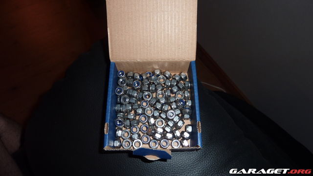

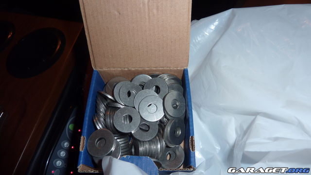

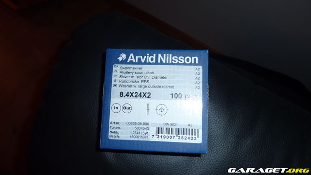

Blev 2 olika storlekar av brickor för han ja beställde av hade klantat till det hela lite:P men men de funkar.
Imorn skall det byggas big_smile

Har nu uppdaterat lite på frågorna och svaren som jag skrev tidigare efter första provturen. Då vi nu krängt av däcket och fått reda på mera saker! Så ba läsa om ni vill smile

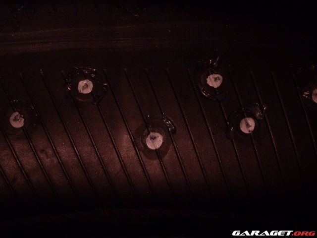

13 februari 2010

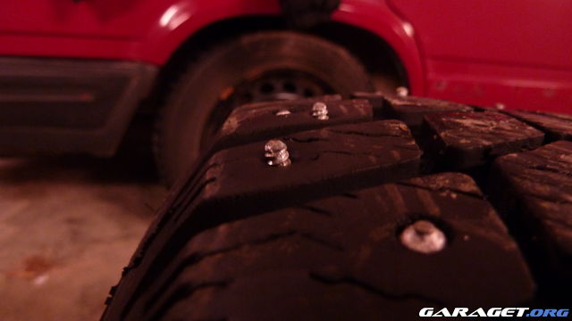

https://www1.garaget.org/gallery/archive/111515/859078_0au0sk.jpg
https://www1.garaget.org/gallery/archive/111515/859080_p52kob.jpg
https://www1.garaget.org/gallery/archive/111515/859083_yiqmj2.jpg

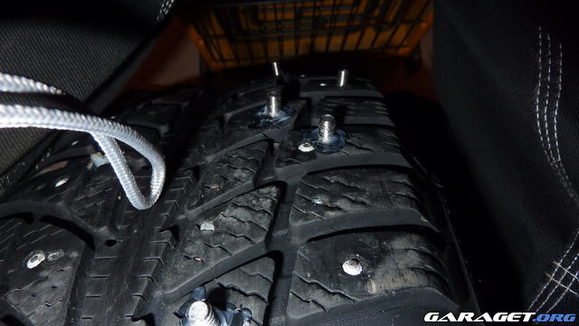

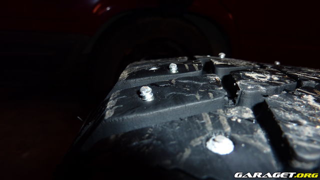

Från gamla testet med skruv, syns inte så bra men ca 1/4 av alla skruv hade trycks innåt.
Samt slitits ner som fan

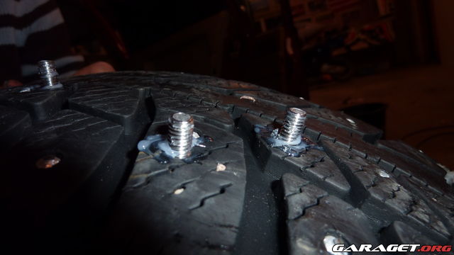

13 februari 2010
#71
https://www1.garaget.org/gallery/archive/111515/859084_d1ivwd.jpg
https://www1.garaget.org/gallery/archive/111515/859085_8utayp.jpg

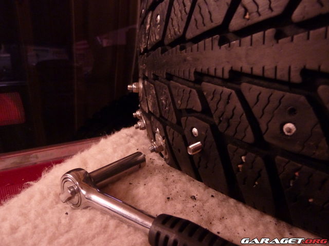

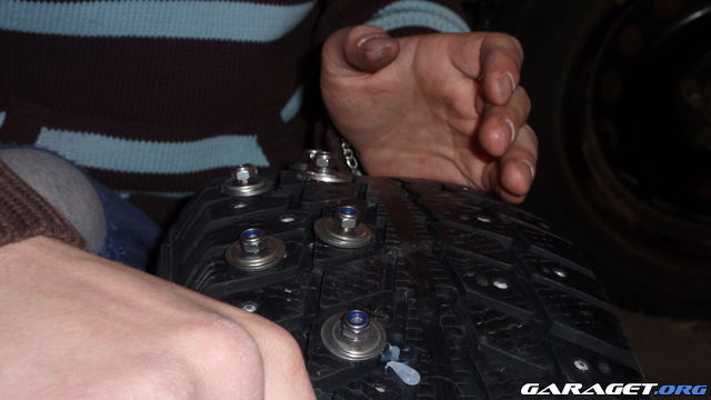

Nu börjar nya testet med bult smile Bort med alla jävla skruv:D
404 Inlägg
13 februari 2010
#72

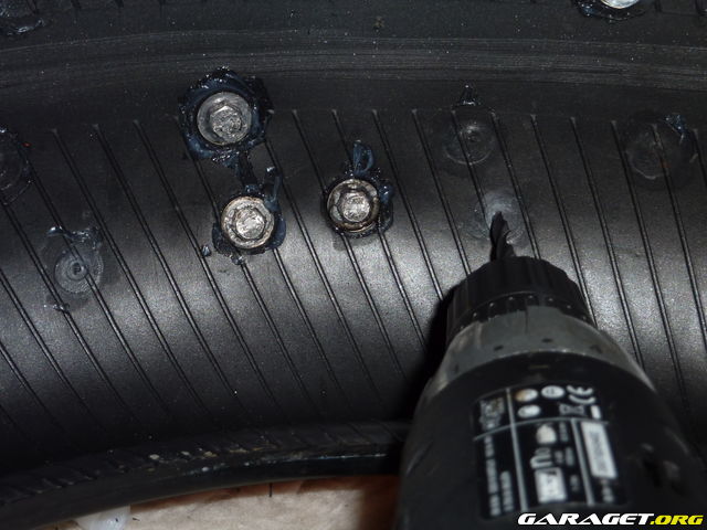

https://www1.garaget.org/gallery/archive/111515/859087_gezvxw.jpg
https://www1.garaget.org/gallery/archive/111515/859092_87rhyy.jpg
https://www1.garaget.org/gallery/archive/111515/859099_1t1r1n.jpg
https://www1.garaget.org/gallery/archive/111515/859101_gl696n.jpg
https://www1.garaget.org/gallery/archive/111515/859111_atf3yz.jpg
https://www1.garaget.org/gallery/archive/111515/859113_k7oy2y.jpg
https://www1.garaget.org/gallery/archive/111515/859115_rcqhqd.jpg
https://www1.garaget.org/gallery/archive/111515/859119_59xwnz.jpg
https://www1.garaget.org/gallery/archive/111515/859120_f78brj.jpg
https://www1.garaget.org/gallery/archive/111515/859123_jwvai3.jpg
https://www1.garaget.org/gallery/archive/111515/859126_art38a.jpg
https://www1.garaget.org/gallery/archive/111515/859125_55tbsg.jpg

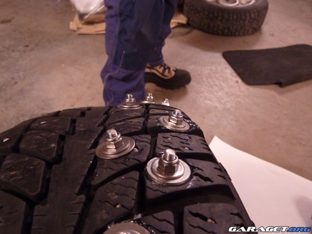

Vi markerade upp med däck penna vart hålen var för dom blev så jävla svåra att se när man haft på silcon, Samt så tog det så jävla fittigt lång tid så han bara klart med halva däcket. Vi borrade med för liten borr, så imorn kommer det borras med 7mm borr då skall dom gå in lätt tongue var lite svårt att hitta / få in dom i hålet idag:P men men kan ju vara så ibland ^^

Vill bara säga att vi aldrig gjort detta tidigare och har ingen aning om någonting alls igentligen:P vi bara chansar. Typ som att veta hur hårt man skall dra muttern:tongue bara en sån grej:P vem fan vet ^^ ba ddra till det känns bra säkert! så jävla bra fäste som ja fick med skruven så kan inte detta gå mer än bra:D

#74
har du 6mm bult så borra inte större än 4mm som max... då kommer bulten kunna svajja i hålet lättare & till slut så vrider de sig ur hålet med.

404 Inlägg
13 februari 2010
#79
Okey men är typ omöjligt att få igenom dom om man inte borrar med 7 mm borr. men även om man borrar så klämms ju gummit ihop igen smile det är ju flexibelt
