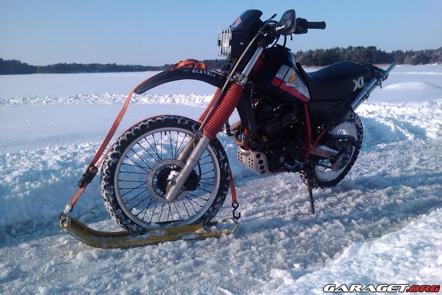

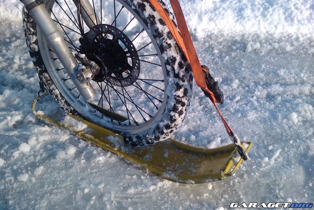

Jag hade faktiskt ett liknande projekt pågångs förra vintern till enduron
https://www1.garaget.org/gallery/archive/60104/860473_lauulr.jpg
https://www1.garaget.org/gallery/archive/60104/860474_hers8m.jpg
https://www1.garaget.org/gallery/archive/60104/551057_13qs25.jpg
https://www1.garaget.org/gallery/archive/60104/551062_dnih4m.jpg
https://www1.garaget.org/gallery/archive/60104/551050_hviawd.jpg
