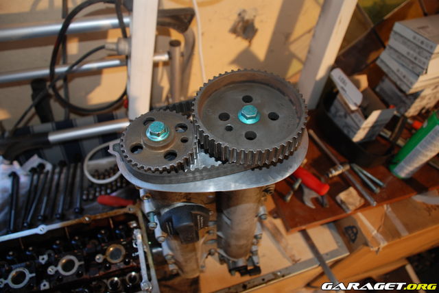

https://www1.garaget.org/gallery/archive/136227/857476_25algv.jpg
Här tror jag det är de mindre hålen som ska sitta jämt med hålen i den ljusa plattan under (som tyvärr inte syns på bilden) men har lyckats sätta i 2 skruvar och det känns som detta kan vara markeringarna för den övre delen.

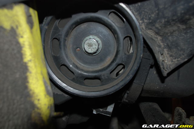

https://www1.garaget.org/gallery/archive/136227/857477_d4b68y.jpg
Och den nedre axeln, vad den nu heter, har jag ingen aning om vart markeringarna sitter och hur dem ser ut. Någon som har någon idé eller vet eventuellt vart man kan hitta dessa?

Du har rätt, de små hålen i kamaxeldreven är till för att låsa, med passande bultar eller låspinnar. Det finns hål i plåten bakom dreven där låspinnarna ska in.
Det finns markering på vevaxeldrevet, men bakom remskivan, (den på bild 2, lossa bulten, så ser du markeringen, ett hack i drevet, och den ska stå mot markeringen på blocket.

Tack så jätte mycket engolf! smile nu kan jag nog inte misslyckas.
Ringde till VW i finland för dem här i helsingborg kunde inte hjälpa mig.. Och dem förklarade hur och allt såg ut, men nu med bilderna och allt så vet jag till 110%!
