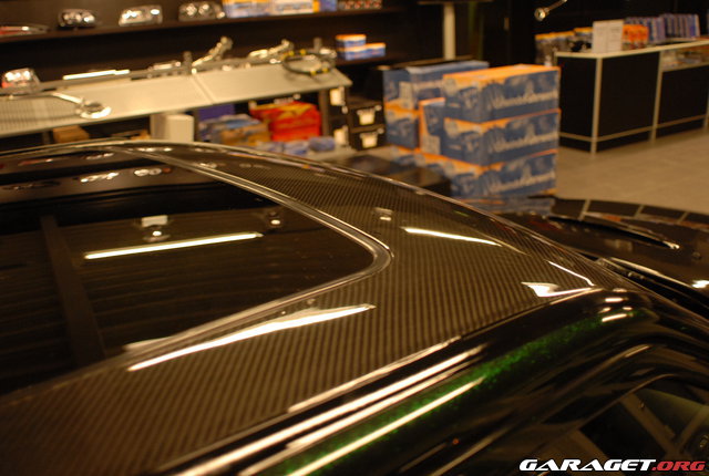

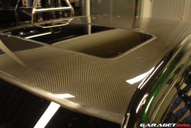

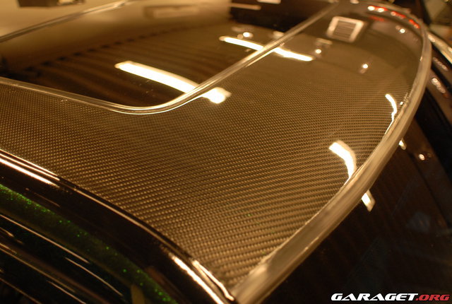

Har varit o försök att få upp finishen på kolfibertaket idag, polera polera polera smile
polera polera polera.... blir många timmar att få den finishen på hela bilen inför Elmia smile
https://www1.garaget.org/gallery/images/75/74136/74136-0d907993508fe0aeefd721c4bc671d37.jpg
https://www1.garaget.org/gallery/images/75/74136/74136-6e3bb6b99cae8590287f40476bf2a54d.jpg
https://www1.garaget.org/gallery/images/75/74136/74136-37e6ca235ad73b7559d2d598b084e341.jpg
https://www1.garaget.org/gallery/images/75/74136/74136-4943e669ee4eaaa90b3802261ef9cbf8.jpg
