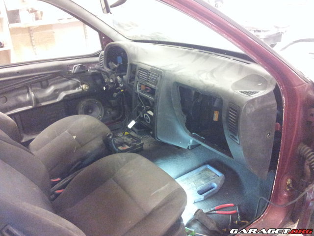

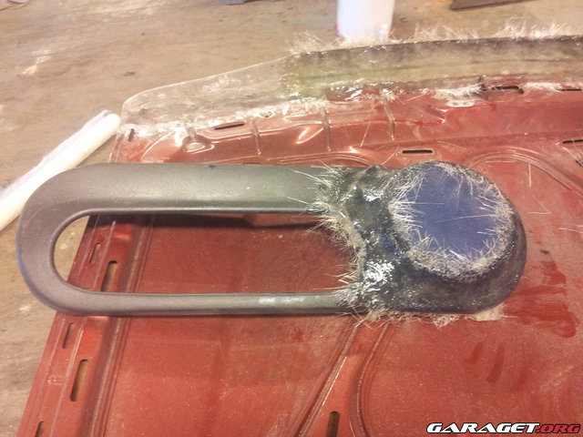

Börjat med att riva ut instrumentpanelen, dörrsidor osv...
https://www1.garaget.org/gallery/images/75/74136/74136-a52bb886f0dfc2732c162f8b53b37579.jpg

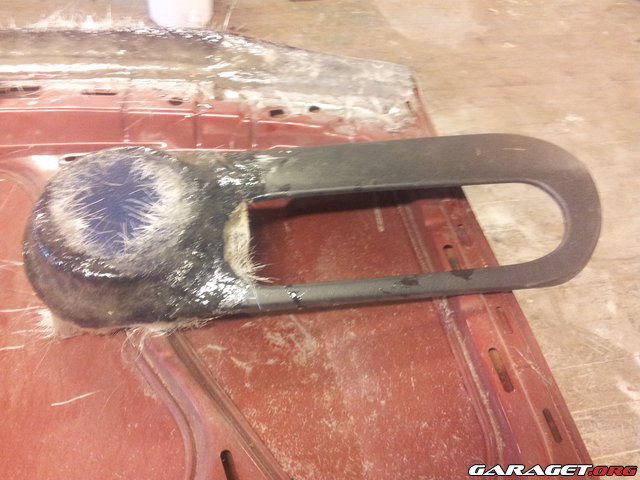

Jag har sträckt flistyg och plastat med glasfiberväv
https://www1.garaget.org/gallery/images/75/74136/74136-5bb9040e862ac76244a8c2831c388eae.jpg

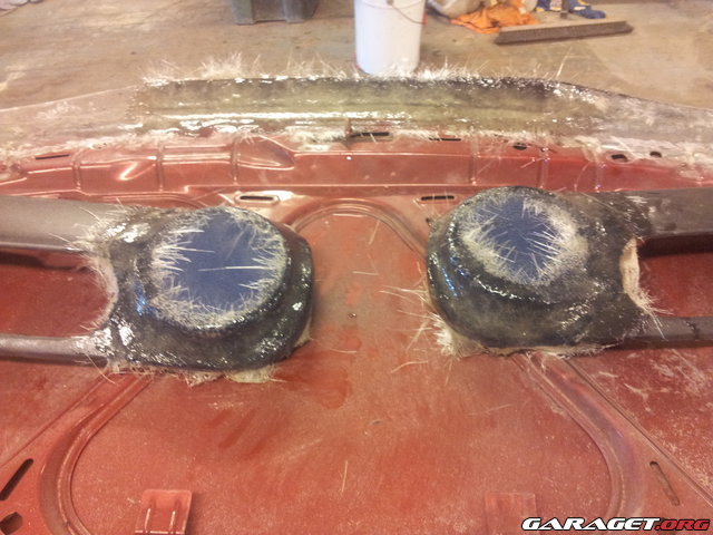

https://www1.garaget.org/gallery/images/75/74136/74136-2587cde64cf4f73a66d97ebf1282827d.jpg
https://www1.garaget.org/gallery/images/75/74136/74136-784119f02e57820ef26d27d33975303d.jpg

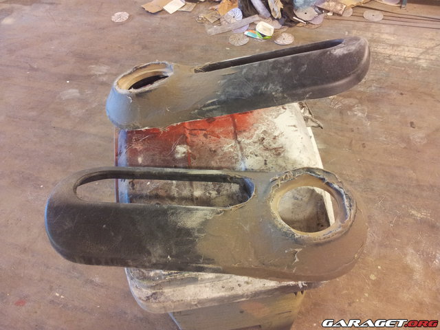

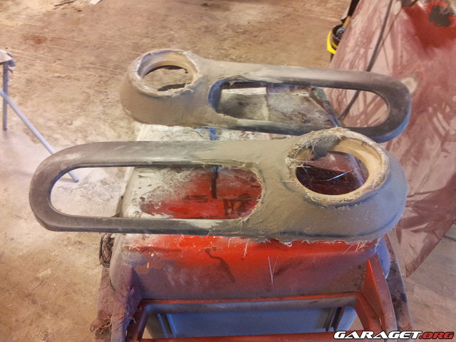

Börjat spackla ljudbygget i dörrarna...
https://www1.garaget.org/gallery/images/75/74136/74136-a657d2ff03fdb5ef5c32fdfff5cc047f.jpg
https://www1.garaget.org/gallery/images/75/74136/74136-093eb1d902533e2a881fa9f1ee5a3c45.jpg

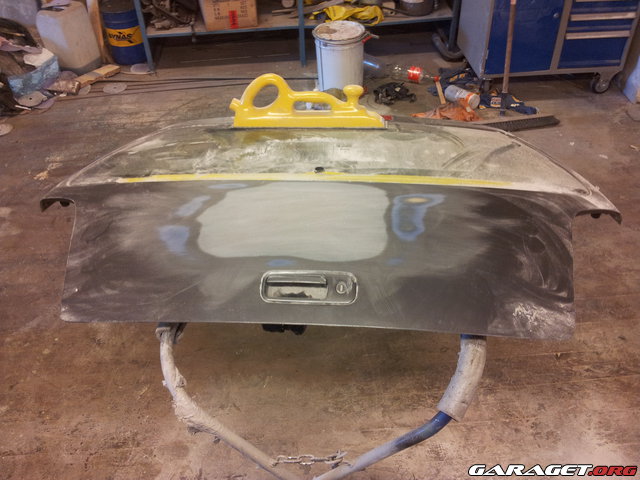

Så då va bagageluckan slät, men funderar fortfarande om jag inte tar bort handtaget. Va tycker ni?
https://www1.garaget.org/gallery/images/75/74136/74136-0ab54cf98b4c7f7da4958f882b8eb24f.jpg

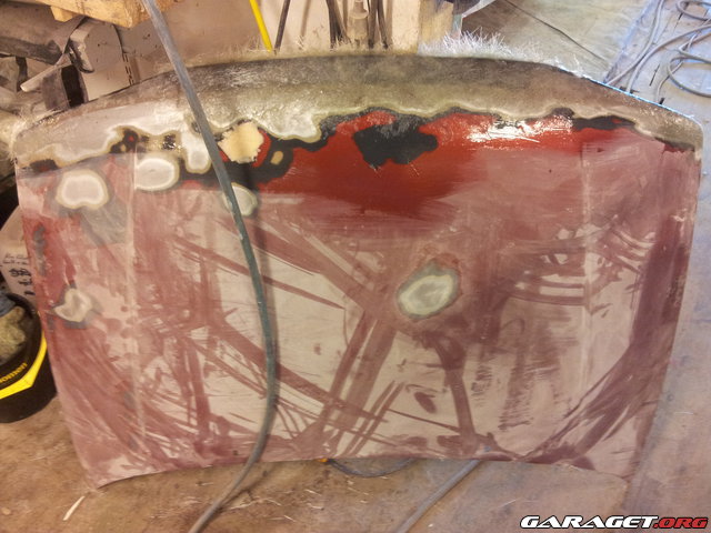

Så då va huvförlängaren plastad på riktigt och nu återstår en jäkla massa slipande sad
https://www1.garaget.org/gallery/images/75/74136/74136-8f407c2f21683c4617f343580cb74d0c.jpg

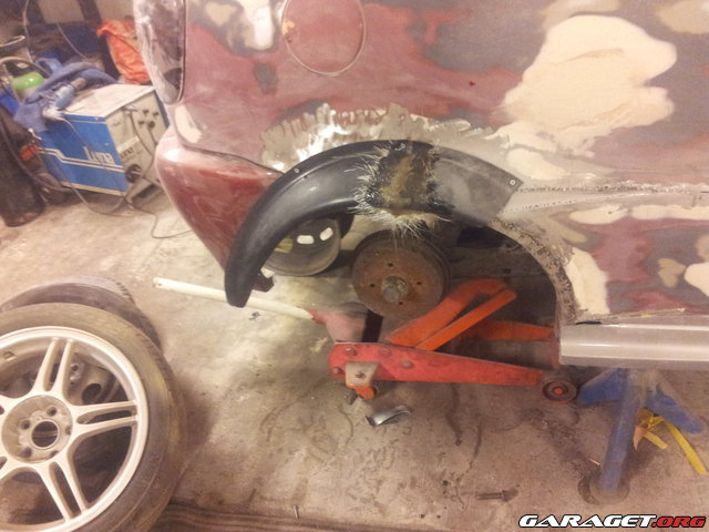

En början på konstruktionen av plastbreddaren smile
https://www1.garaget.org/gallery/images/75/74136/74136-68ee5cb4ed715b0d207f53c00e6be693.jpg
Kom gärna med kommentarer och funderingar...
Hjälp mig gärna hur jag skall göra med handtaget på bagagen....

bort med handtaget på luckan. det blev snyggt på min polo. har en bild på min sida hur de kan se ut.
Jag har även dom där facken i dörrarna ombyggda för 2st 6,5" och där är fortfarande fack kvar för o slänga skräp, ser helt original ut   om det kan va av intresse   (gratis ) finns även bild på min sida

Fan jag tror jag tar bort den o gör ngt annat häftigt med bagagen... köpte du en "pupper" för o öppna bagageluckan då?
Fan det va ju schysst av dig! Tack! De ser riktigt bra ut!!!

satte en centrallåsmotor o en knapp och nya gasdämpare.

Röstar fortfarande för mitt förslag om att behålla handtaget, men att byta ut det mot ett utan låskolv, en helt slät bagagelucka är ganska platt och tråkig, små detaljer som bryter av anser iaf jag förhöjer utseendet.
