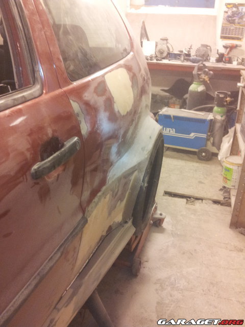

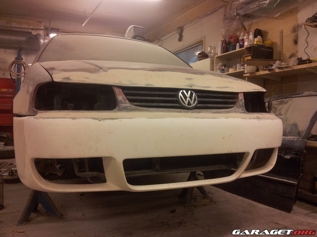

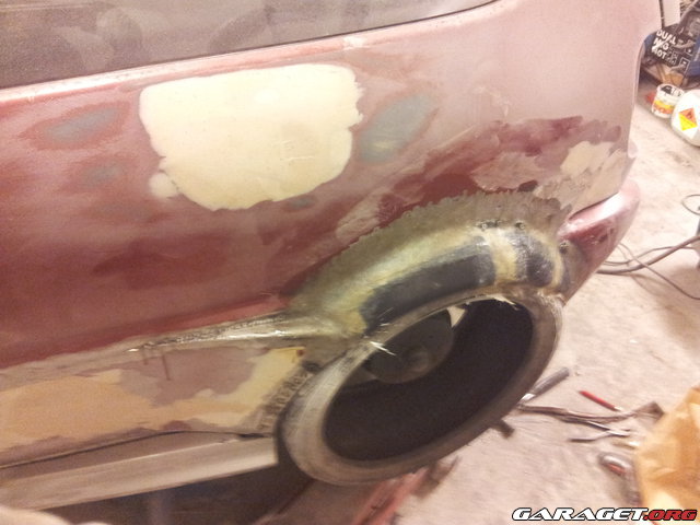

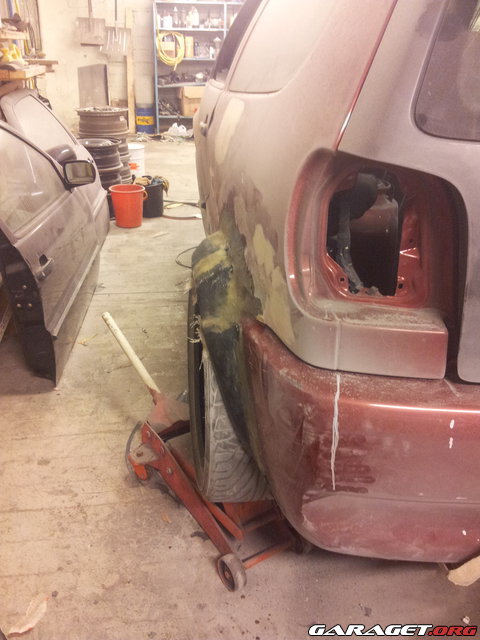

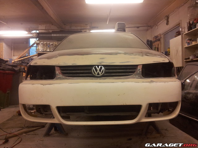

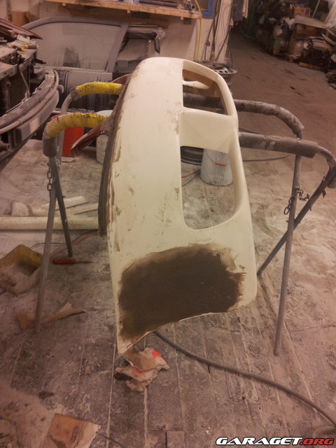

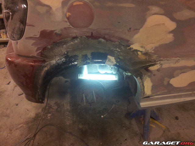

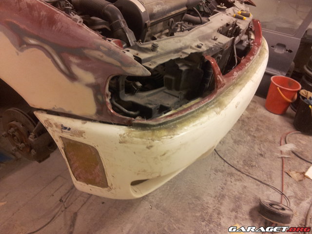

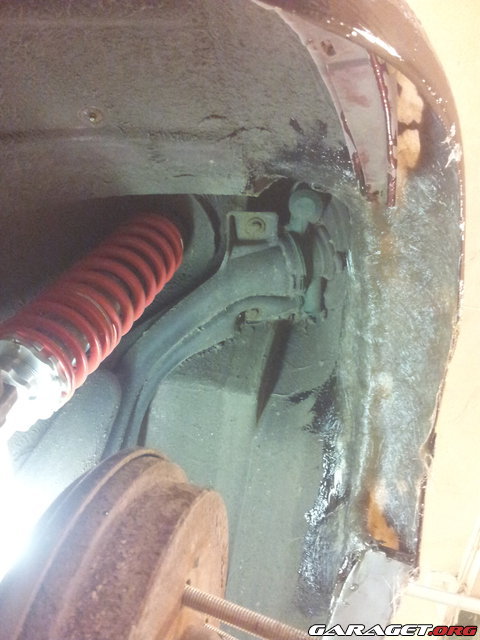

Då har man varit igång igen, jag har plastat ihop grillen med kofångaren och plastst igen gallren på sidan av kofångaren, vill att det skall vara helt slätt på sidorna, kommer bli ett sjukt bra lyft!!!
Sen har jag äntligen fått köpt poliester så nu har jag börjat med breddningen på vänster sida, va tycks smile
Plastat ihop grillen med stötis och tagit bort gallren på sidan
https://www1.garaget.org/gallery/images/75/74136/74136-8b46516e3e01752e35aaf459d1a81bd7.jpg
Börjat spackla igen allt nu...
https://www1.garaget.org/gallery/images/75/74136/74136-073ed2ca51e205956357b8a4d92e1d19.jpg
https://www1.garaget.org/gallery/images/75/74136/74136-91ff795b4dc2193c243f515b31bff692.jpg
Äntligen fått köpt poliester så nu har jag börjat med breddningen på vänster sida, va tycks smile
https://www1.garaget.org/gallery/images/75/74136/74136-bba4d7d62379562113b1a85db3efce88.jpg
https://www1.garaget.org/gallery/images/75/74136/74136-e28237c67ca279820d6885b47f7ccebb.jpg
https://www1.garaget.org/gallery/images/75/74136/74136-d9d98b01ba36cb03cc6c6c931cd15b5c.jpg
Det va allt för denna gången, skall upp igen på onsdag, då händer det grejer smile

va e det för breddare som du använder ?
Vart jag mig i världen vänder lämnar jag SVARTA RÄNDER
630 Inlägg
1 oktober 2013
#877
Jevil0666 skrev:
Den kommer bli så grymm! smile
Tackar mannen!!!
Det är breddare som jag sjålv har tillverkat en plugg från... byggt en plugg som gjuter ur breddarna i poliester, glasfiber och gelcoat.....

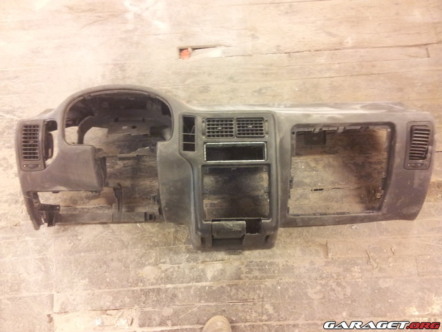

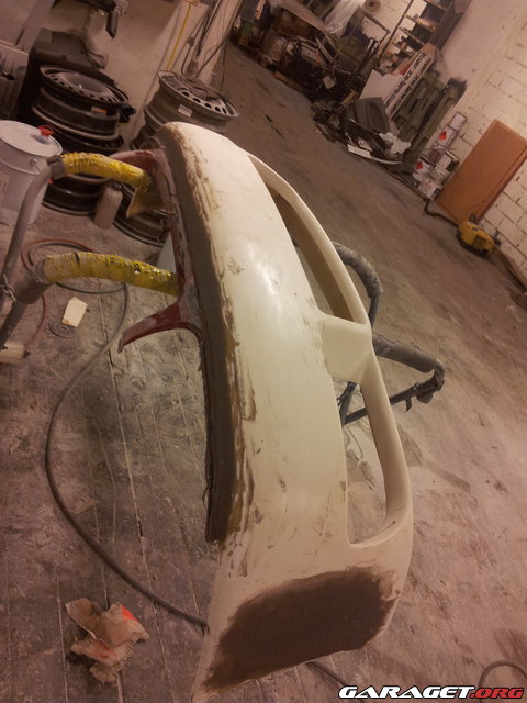

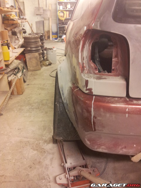

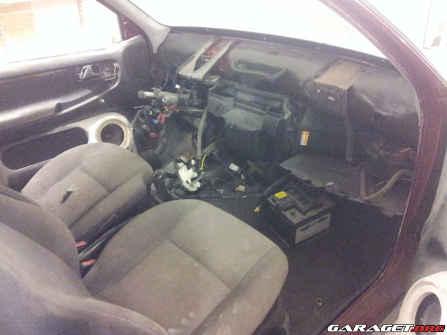

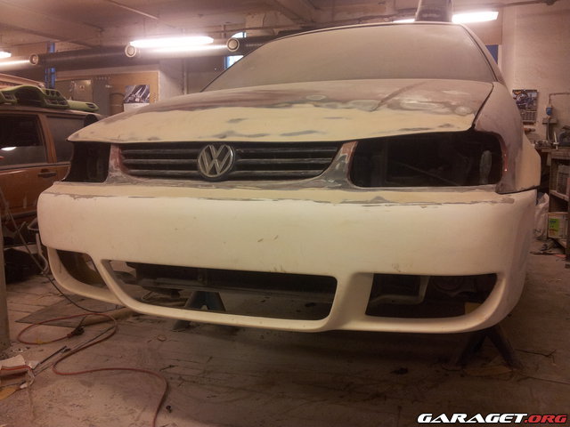

Hej alla!!! Det känns verkligen som om man inte kommer ngn vart.. men det är la de små detaljerna som kommer göra den största skillnaden eller va tycker ni?
1. Jag har slipat och riktat fronten och den är nu klar för grund, nu kommer vi till den svåra delen, vilken typ av front-läpp skall jag köra med???
2. Jag har plastat klart invändigt/utvändigt på höger bakskärm.
3. Har riktat klart vänster bakskärm och börjat spackla.
4. Demonterat ut instrumentpanelen och nu är bara frågan om jag skall köra med synliga högtalare, alltså med buffelringar eller bara köra rent???
5. Slipat ner taket för lite godis=)
6. Har demonterat alla plastskydden i motorrummet=(
Jag har slipat och riktat fronten och den är nu klar för grund, nu kommer vi till den svåra delen, vilken typ av front-läpp skall jag köra med??? (fronten är inte riktigt monterad på bild...)
https://www1.garaget.org/gallery/images/75/74136/74136-a2065eeded3356166e813f618e00615b.jpg
https://www1.garaget.org/gallery/images/75/74136/74136-a8ea39ea0ce25ae2d958e0c25c0cf046.jpg
https://www1.garaget.org/gallery/images/75/74136/74136-62e6bbb2e7176b379926d8cded97cc9e.jpg
https://www1.garaget.org/gallery/images/75/74136/74136-f4ab7fa913966b3b0e1d341fe6fc5681.jpg
https://www1.garaget.org/gallery/images/75/74136/74136-0e82c579d70f4a48b1635c3eb1de1b3c.jpg
https://www1.garaget.org/gallery/images/75/74136/74136-2858c9c88d2455e750cd49eb5486629e.jpg
https://www1.garaget.org/gallery/images/75/74136/74136-6ed291312c8dbb63af90a1a1bb0acd96.jpg
https://www1.garaget.org/gallery/images/75/74136/74136-e76fcae4121a16d9ea12578f620d0fd8.jpg
https://www1.garaget.org/gallery/images/75/74136/74136-adf9b9cb3c39fccb3bc8bf7e2ff8aaab.jpg
Kör typ en cupra-r läpp, och få urtaget i mitten att passa mittensektionen där nere på kofångare så att säga
http://www.audizine.com/images/featured/16_featured_image_1214962340.jpg
Och för högtalarna, sätt det diskret. Svart flockat/alcantara och clean inredning med gömda högtalare kommer bli riktigt mysigt att åka till och från skolan i en regning novembermorgon smile
Turbo-x läpp finns ju oxå förstås, men den kostar ju en slant och lär vara alldeles för bred. Dock snyggare imo smile
Okej. Ser snyggt ut. Gillar de att du dragit ut plåten så den blir en del av breddningen
