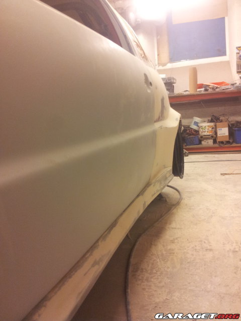

tjenare allt folk!, varit i verkstaden en snabbis bara... jag har riktat fälgarna och skall snart lämnas till blästring, sen har jag börjat lite med instrumentpanelen...
Enjoy!!!

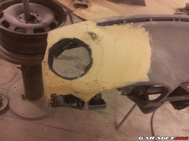

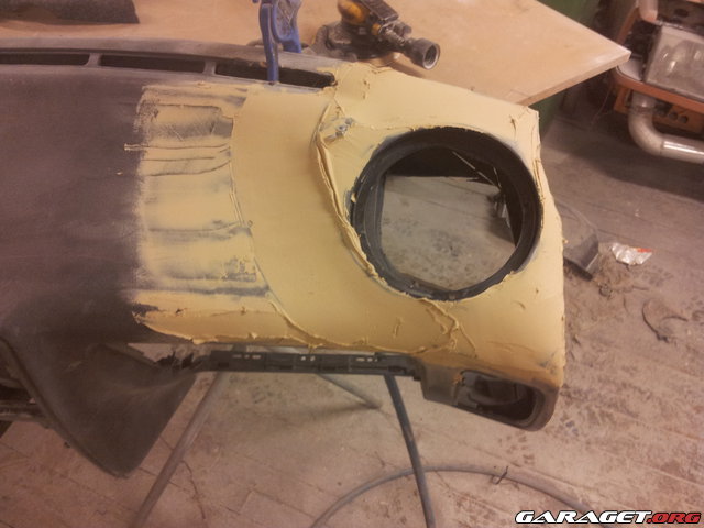

Bör man inte ta bort vinylen på brädan innan man plastar och spacklar?
630 Inlägg
24 januari 2014
#1044
Jag brukar "ruggla" upp utan väldigt grovt med en slipskiva på vinkelkapen och då fäster det bra...

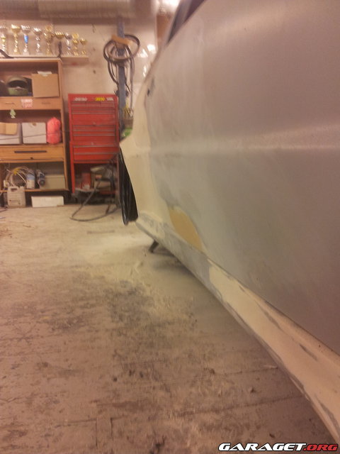

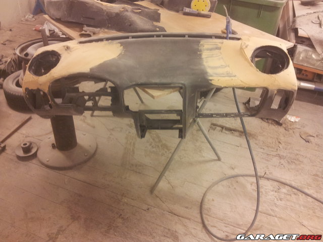

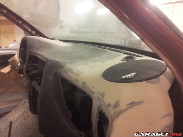

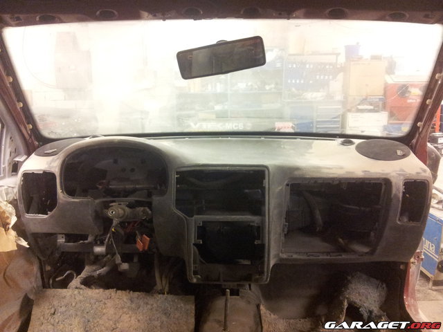

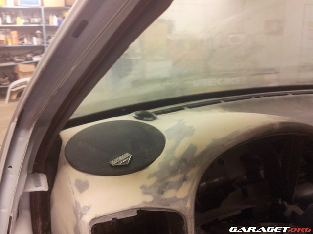

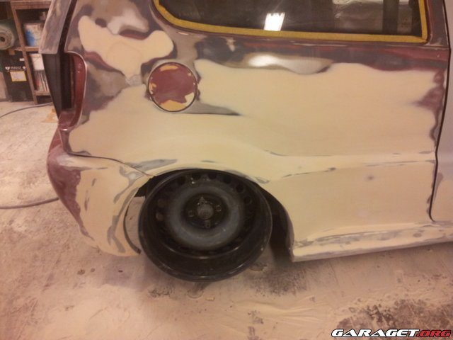

Så då har man varit en kortis i verkstaden igen, resten av dagen har man tillbringat i Trollhättan. Hos Micke på Thors sadelmakeri och SHIT va mycket det är att bestämma sig för!!!
Börjar bli klar med sidorna, sen är det bara lite mer grund, sen blir det lack smile
https://www1.garaget.org/gallery/images/75/74136/74136-5dc1e25cd763e002dbb7213e19b81b01.jpg

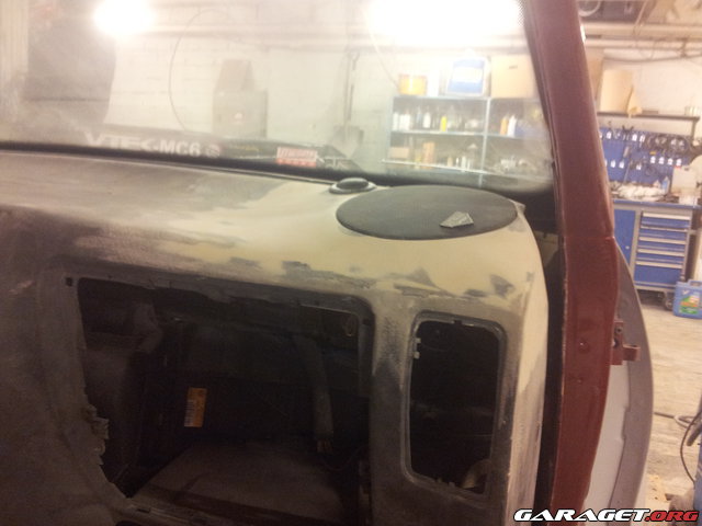

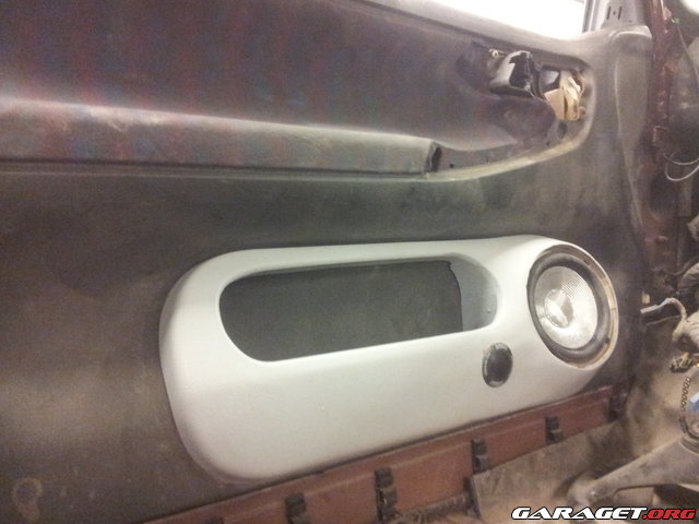

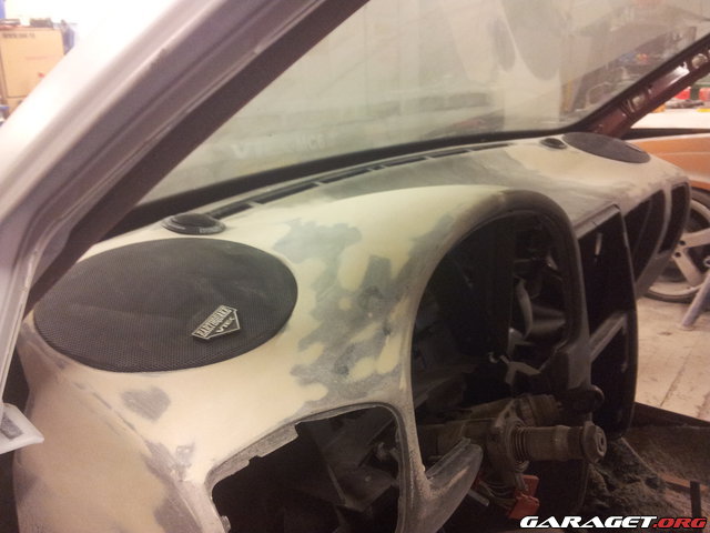

Är nu klar med instrumentpanelen och Micke på Thors sadelmakeri har att göra smile
https://www1.garaget.org/gallery/images/75/74136/74136-5172023343972b34f5dccb526cd1e423.jpg
https://www1.garaget.org/gallery/images/75/74136/74136-95038a73b3c84a5bdf261474f4263516.jpg
https://www1.garaget.org/gallery/images/75/74136/74136-5979c3a6a8784baeda108e6b72d8221c.jpg
https://www1.garaget.org/gallery/images/75/74136/74136-8fb3f813606247832d18f1dfdc8799ec.jpg
Sorry, lite dålig bild, men lägger upp den i alla fall=)

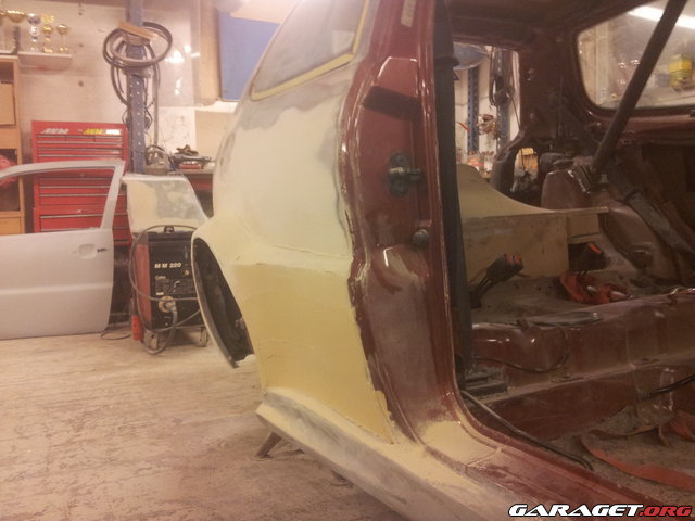

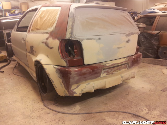

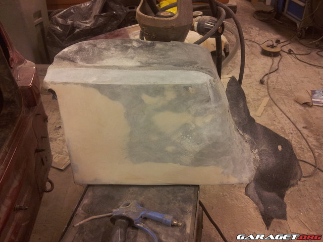

Då har man varit igång ngr timmar igen...
Ha ha, min nya sponsor smile Näää, man får ta det man har...
https://www1.garaget.org/gallery/images/75/74136/74136-69ec02aca315cd23e8a0714209f9940c.jpg

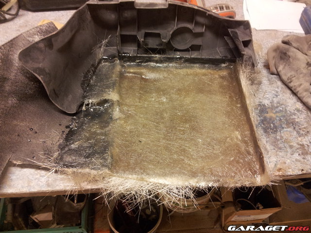

Håller på att plasta vänster sida så att både höger och vänster ser lika dana ut... Man kan ju inte ha olika form, som det tyvärr är orginal.
https://www1.garaget.org/gallery/images/75/74136/74136-a45141628b9dfcd238ffd10e49ea14fc.jpg
Detta är höger sida smile
https://www1.garaget.org/gallery/images/75/74136/74136-c424a2571129be03185122cf43656059.jpg

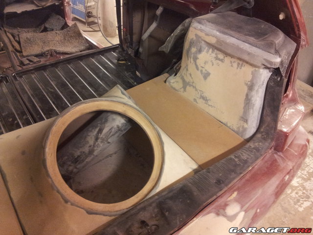

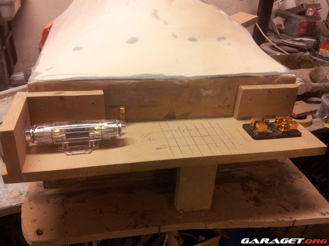

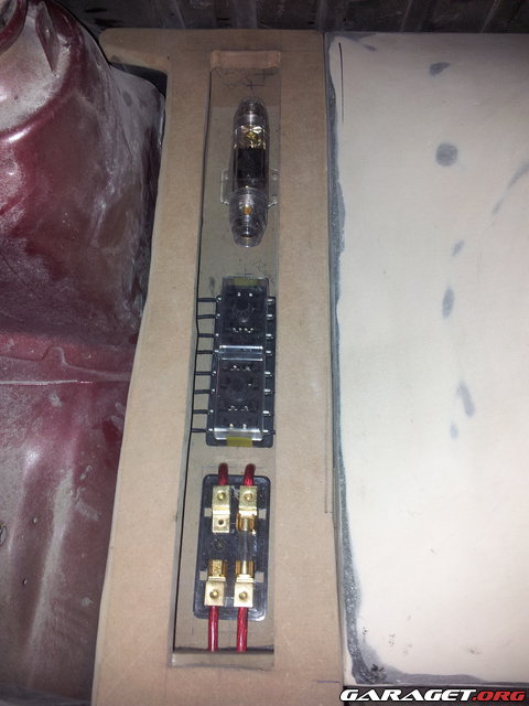

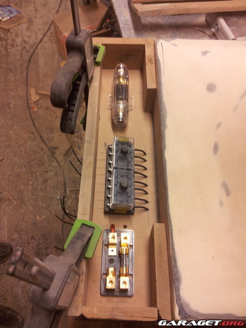

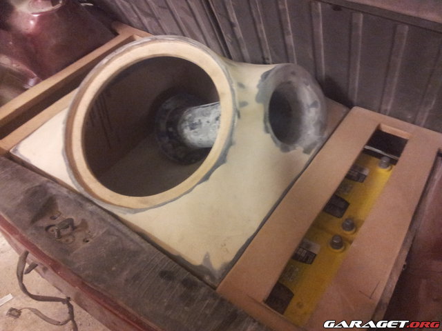

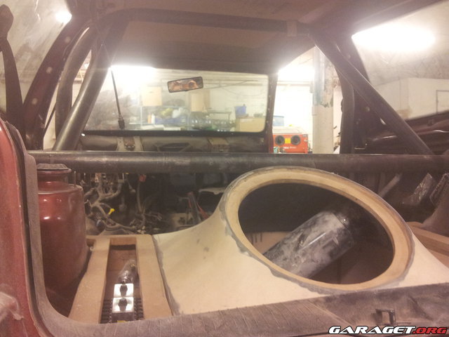

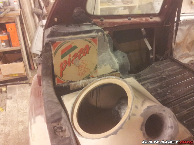

Då va det lite uppdate, låter bilderna tala för sig själva!!!

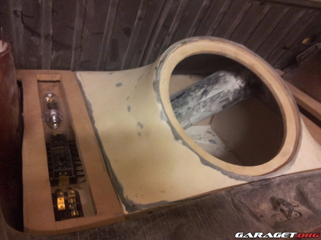

Början av montering av alla säkringar
https://www1.garaget.org/gallery/images/75/74136/74136-7033e6cae3682e1528c8e3e36b0d1a13.jpg
https://www1.garaget.org/gallery/images/75/74136/74136-4370e93168366777bfc3b8c36620be24.jpg
https://www1.garaget.org/gallery/images/75/74136/74136-68392f5bad3520049ee951b9b351cedb.jpg
https://www1.garaget.org/gallery/images/75/74136/74136-0b4f81fe15c0fdbe2066876de77171fd.jpg
https://www1.garaget.org/gallery/images/75/74136/74136-7326ac951ebc40d9d3aec10badbe3ba7.jpg
https://www1.garaget.org/gallery/images/75/74136/74136-d82fd0ff274f52a28e3076926f42bfe4.jpg
https://www1.garaget.org/gallery/images/75/74136/74136-0c74a8cac01f980ac8c4be394fc9e401.jpg

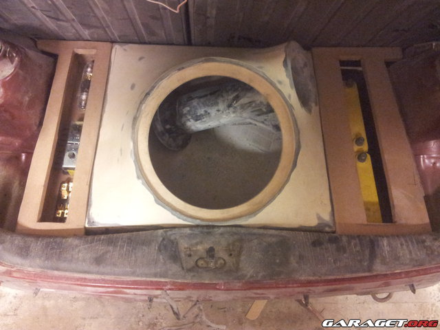

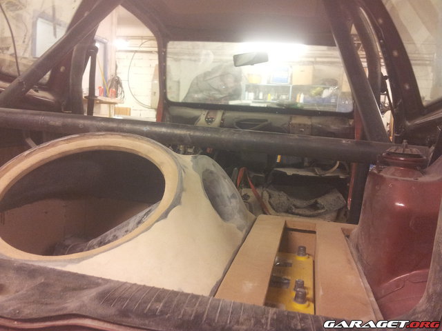

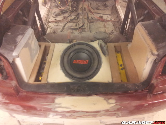

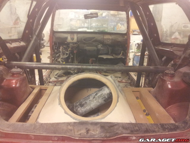

Buren börjar bli klar smile
https://www1.garaget.org/gallery/images/75/74136/74136-f9ea357e8483d0fd7ca3358447ac0945.jpg
https://www1.garaget.org/gallery/images/75/74136/74136-940dfb4574af25f7a57d761f504b9bcf.jpg
https://www1.garaget.org/gallery/images/75/74136/74136-18f541b311b07efcbc77259fa0fb787e.jpg

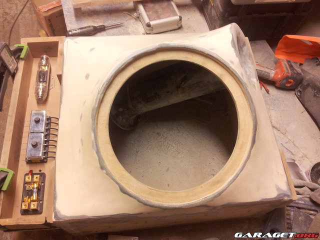

Börjar sidorna i bagagen bli klar smile
https://www1.garaget.org/gallery/images/75/74136/74136-04c6e1ca797e9cc669ab368b37b26029.jpg

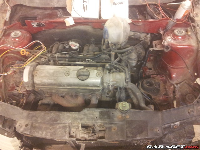

Nu börjar jakten på att det skall bli så rent som möjligt, bort med kablar, kärl och plåt smile
https://www1.garaget.org/gallery/images/75/74136/74136-26016a789bbab6a349fa2eddf423b643.jpg

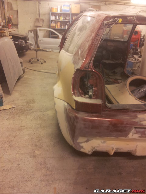

Börjar rikta baksärmarna för grund smile
https://www1.garaget.org/gallery/images/75/74136/74136-0f873488be329e32b073006a2d7f5a25.jpg
https://www1.garaget.org/gallery/images/75/74136/74136-c42635fa5a6149fc7dc1b39e5e4ac30e.jpg

Det var harrejösses vad du jobbar på, svetsar du buren själv eller hjälper sutt till nåt och är det migsvets eller tig.
Hade du tänkt flytta bak startbatteriet med eller hur många batterier får du plats med?
Tommy Out.
630 Inlägg
30 januari 2014
#1059
Suttan hjälper mig att tigga hela buren, vi har bara satt in och byggt buren med miggen...
Kommer köra med batterierna bak som du kan se på bilderna... kör med två optima 55Ah Yellow top...
Kommer köra utan batteri fram för att få så rent som möjligt!!!

Då har man spenderat all tid åt att bara klossa, spackla, klossa, spackla och klossa baksärmar inför grund... har helsvetsat fälgarna och nu väntas bara att de blir klara från blästringen... guuud va skönt det skall bli att få på grund på grejerna smile
klossa, spackla, klossa, spackla och klossa pfhhhooooo
https://www1.garaget.org/gallery/images/75/74136/74136-fe449098c2f2a80d9b6ad5697f4b0bda.jpg
https://www1.garaget.org/gallery/images/75/74136/74136-891c702407d03da770cf8e0ad42f1466.jpg
https://www1.garaget.org/gallery/images/75/74136/74136-51a91b972058ca921d946379a15af88d.jpg
https://www1.garaget.org/gallery/images/75/74136/74136-df2f1e5f6c815d408e97e0610a865640.jpg
Nu börjar äntligen att sidorna att bli klara i bagagen, då är det bara att köra upp grejerna till micke på Thors bilsadelmakare så han får trolla lite smile
https://www1.garaget.org/gallery/images/75/74136/74136-82d4e6e6ec88f334b97b2a1c00f70689.jpg
