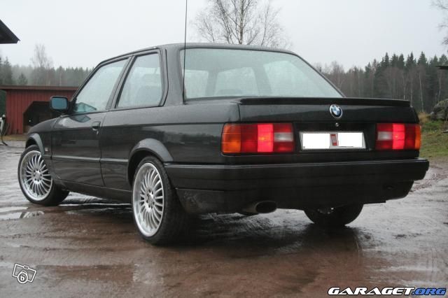

Efter ett jäkla letande efter specifikt en: "SVART 2-dörrars 318is e30 i skapligt skick" så hitta jag till slut en jag tyckte passade mig i smak så det blev till å slå till. Sedan tog det ett tag innan man fick tag på ett garage men nu har jag ett sånt också så då kunde mina planer börja att få riva lite i bilträsket jag med:P

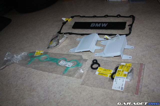

[x]Nya packningar,slangar till motor

Så här såg den ut då jag hämta den:
https://www1.garaget.org/gallery/archive/90918/860734_nac77x.jpg
https://www1.garaget.org/gallery/archive/90918/860738_n2gm8j.jpg
https://www1.garaget.org/gallery/archive/90918/860742_j02eol.jpg

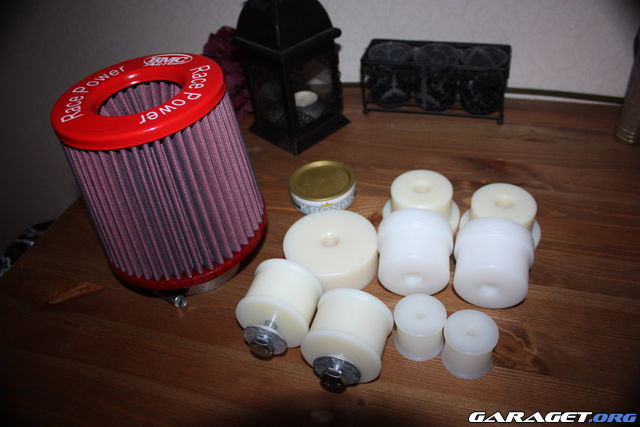

BMC-filtret och Nuke bussningskit i Delrin(=stenhårda) från PPF.
https://www1.garaget.org/gallery/archive/90918/860762_6icjz1.jpg

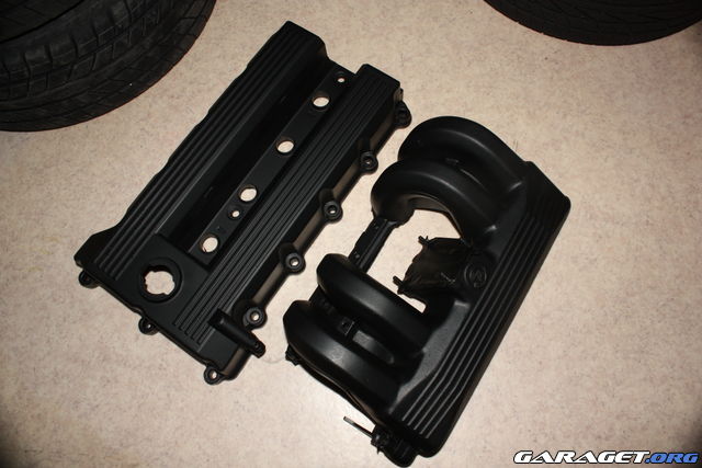

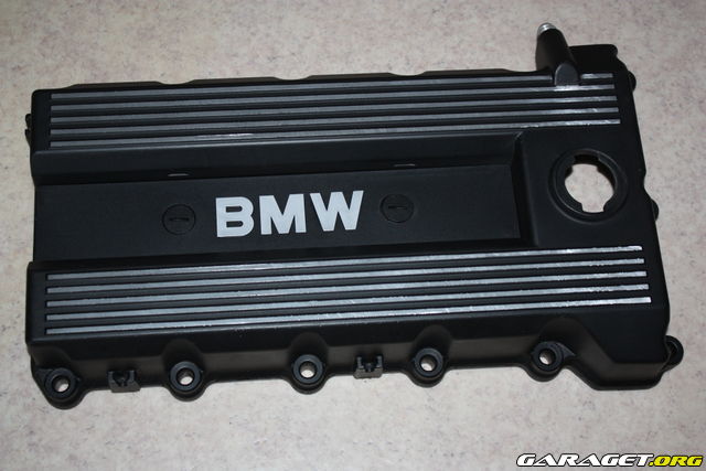

Ventilkåpan och insug efter Blästring/lackering
https://www1.garaget.org/gallery/archive/90918/860769_21xao1.jpg
https://www1.garaget.org/gallery/archive/90918/860773_bdy8m5.jpg

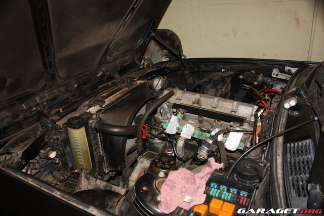

innan ventilkåpan och insug lackades mm.
https://www1.garaget.org/gallery/archive/90918/860788_ckftjo.jpg
Såg inge vidare ut:S
https://www1.garaget.org/gallery/archive/90918/860789_yllgf0.jpg

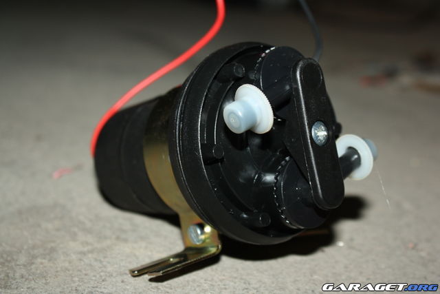

Denna pump blir det som förpump(sugpump) för tillfället och efter denna har jag en Audi pump som trycker fram soppan resten av vägen. Blir troligtvis Walbo pumpar el liknande sedan.
https://www1.garaget.org/gallery/archive/90918/860790_f2he9m.jpg

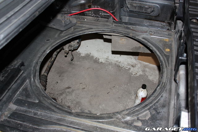

Reservhjulsbalja urkapad:
https://www1.garaget.org/gallery/archive/90918/860797_3eyx1b.jpg
Finns att göra lite här med:P

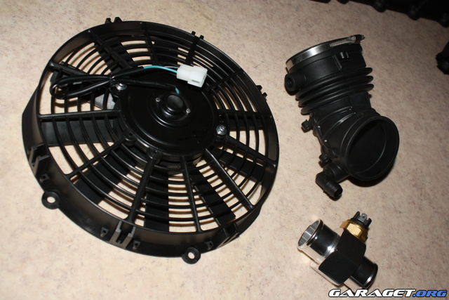

El-fläkt till kylare,insugsgummi,adapter och termostatgivare till fläkten
https://www1.garaget.org/gallery/archive/90918/860802_ge7qrd.jpg

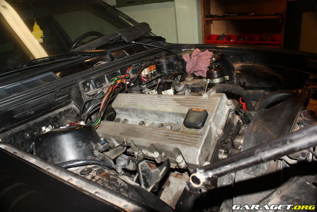

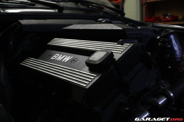

Fått lite gjort på motorn. Ser lite bättre ut än innan ialf:P
https://www1.garaget.org/gallery/archive/90918/861297_23falk.jpg

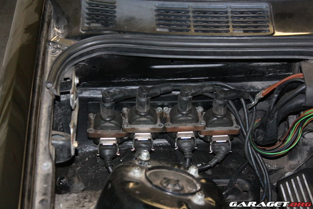

Har även hittat ny plats åt tändspolarna. Ska givetvis snyggas till dom med senare.

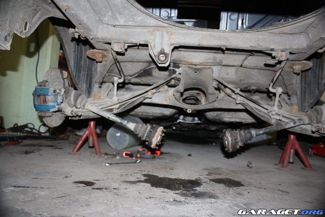

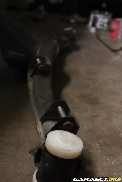

Silentblock på sin plats. bakaxeln ska även den lackas och snyggas till. Smart som man va satte man ju in bultarna till bärarmarna från fel håll innan jag pressa i bussningarna så nu sitter dom där!big_smile Blir väl te att kapa bort dom och ersätta dom med nya. Är ju inte det lättaste att ta ur dom där bussningarna igen då dom är iskjutna från båda sidorna:P
https://www1.garaget.org/gallery/archive/90918/861309_2acka4.jpg

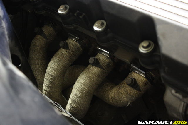

Ett stycke grenrör med avgasbandage. Det var ett jäkla trasslande det där. Men bra blev det!

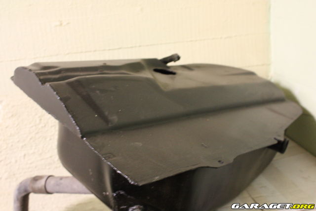

Tanken kapad,tiggad och lackad
https://www1.garaget.org/gallery/archive/90918/861312_yrnb46.jpg

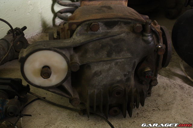

Lamell-diffen med ny bussning.
https://www1.garaget.org/gallery/archive/90918/861315_o2vsg1.jpg

seer riktigt bra ut! big_smile men varför har du svetsat om tanken? elr har jag missat nåt?
Bygger M20 turbo!
Ekonomin, drömmarnas största fiende!
79 Inlägg
17 februari 2010
Det var tänkt att jag skulle bygga något snyggt där till pumparna men vi får se hur det blir med det. Åker nog i en Fuelcell istället lite senare. Dessutom var det så jäkla mkt rost i tanken så det fick jag ur på samma gång:)

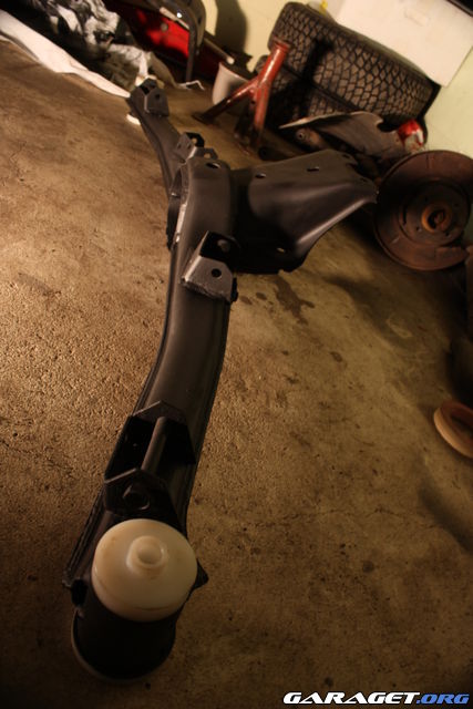

Lackat bakaxeln:
https://www1.garaget.org/gallery/archive/90918/861836_zc6cgt.jpg

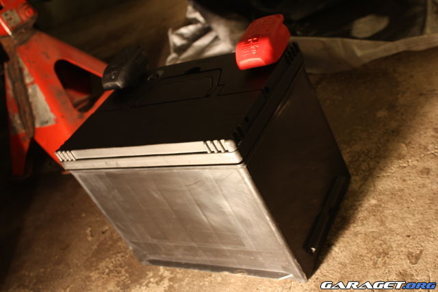

Nytt batteri med snabb kopplingar:
https://www1.garaget.org/gallery/archive/90918/861837_5aach8.jpg

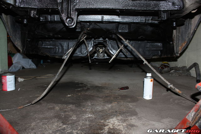

Underredsbehandlat lite:
https://www1.garaget.org/gallery/archive/90918/861838_ru1h23.jpg
