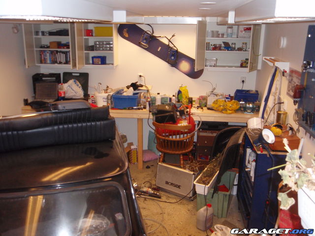

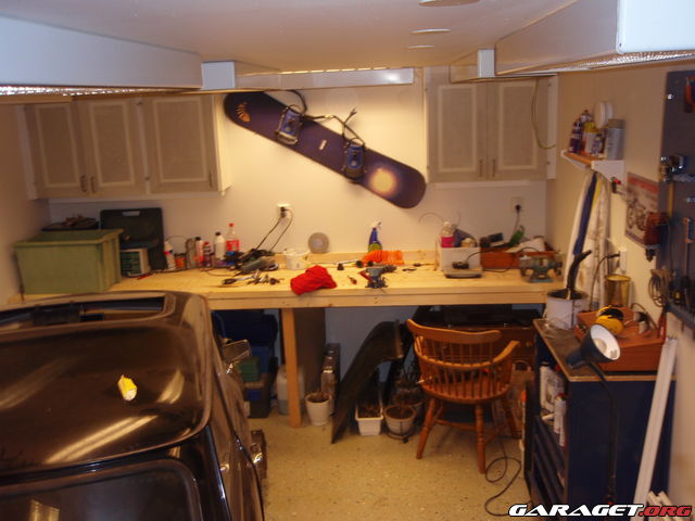

kommer ut i garaget och konstaterar att det ser ut som hej komm och hjälp mig. Får börja med att städa.
https://www1.garaget.org/gallery/archive/134181/862508_9fb3io.jpg
Ostädat garage..
https://www1.garaget.org/gallery/archive/134181/862512_ms033g.jpg
mer oordning...
https://www1.garaget.org/gallery/archive/134181/862513_720ecm.jpg
Blev iaf lite bättre after att ha plockat undan lite gran.
https://www1.garaget.org/gallery/archive/134181/862516_7h3t4o.jpg
Lite städat iaf.

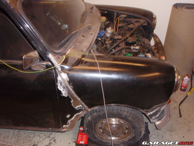

Sen började jag att gå lös med trissa och sandpapper mm på dropplisten och ner på skärmen för att få bort rosten. målade på rostätare och medans jag väntade på att stryka på andra lagret så tänkte jag kolla hur bakbromsen mår.
https://www1.garaget.org/gallery/archive/134181/862527_n3i6yk.jpg
ser man rostputs på framskärm

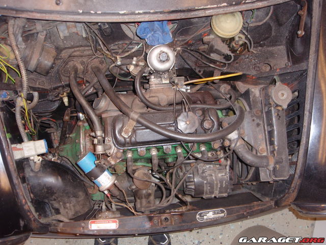

Som en bonus får ni en bild på de skitiga motorrummet.

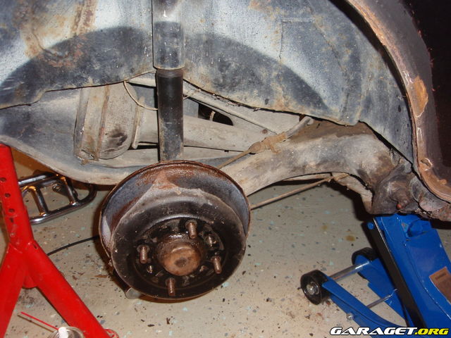

Så jag tog och plockade fram den nyinköpta glidhammaren och gav mig på bromstrumman hö. bak.
Gick hur vackert som helst!
https://www1.garaget.org/gallery/archive/134181/863787_geor6h.jpg
Detta hittade jag bakom bromstrumman
gjorde rent med bromsrent, och plockade isär och kika lite på hur allt funka. Var nog ganska bra att jag öppnade upp för mekanismen för handbromsen hade rostat ihop, så de hade nog inte funkat om jag inte hade smörjt upp.

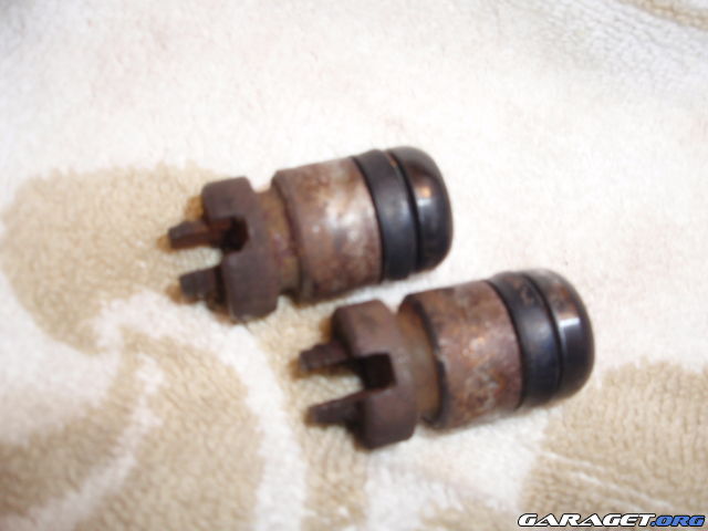

Kollade hur kolvarna såg ut om dom var fastrostade eller så men de var inga kymmer tog bara loss och gjorde rent lite. Tätningsgummit hade iaf sett sina bästa dar liksom tätgummit för handbromsmekanismen, så de ska det införskaffas nya.
https://www1.garaget.org/gallery/archive/134181/863788_3trbsz.jpg
Bromskolvarna höger bak.
https://www1.garaget.org/gallery/archive/134181/863789_gjd789.jpg
T.v. tätning handbromsmekanismen, svårt att se men den e kass T.h. tätningsgummi på bromskolven, ganska slut...

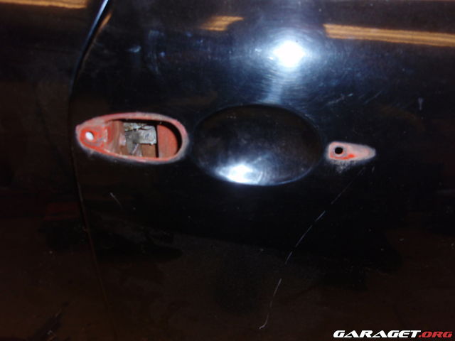

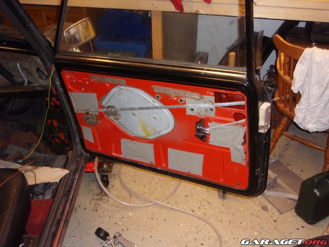

Sedan gjorde jag rent trumman med trissa och bromsrent. Sen blev det liksom stiltje med bromsen, så jag började plocka bort dörrsidan dörrhandtaget så man kan komma åt att slipa ordentligt, inte som de som lackade bilen sist...
https://www1.garaget.org/gallery/archive/134181/863790_ndqz33.jpg
Lite slött tycker jag. de e inte en miljon skruvar dörrsidan sitter med...
https://www1.garaget.org/gallery/archive/134181/863791_6wl0vb.jpg
Inte så svårt att gissa orginalfärgen.

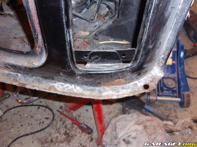

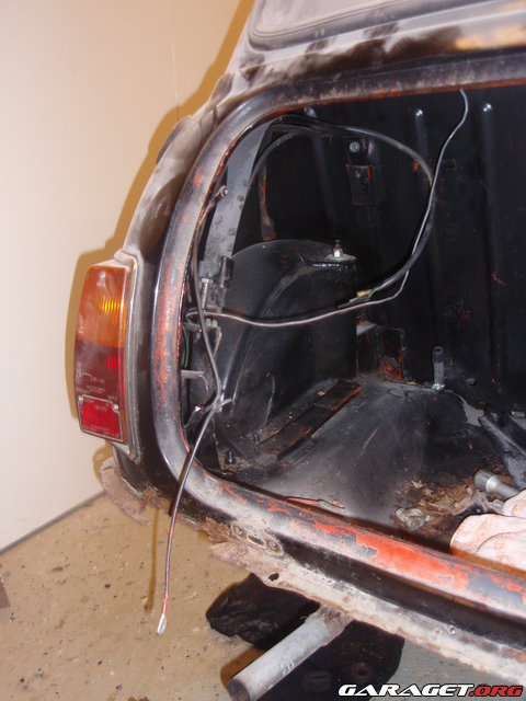

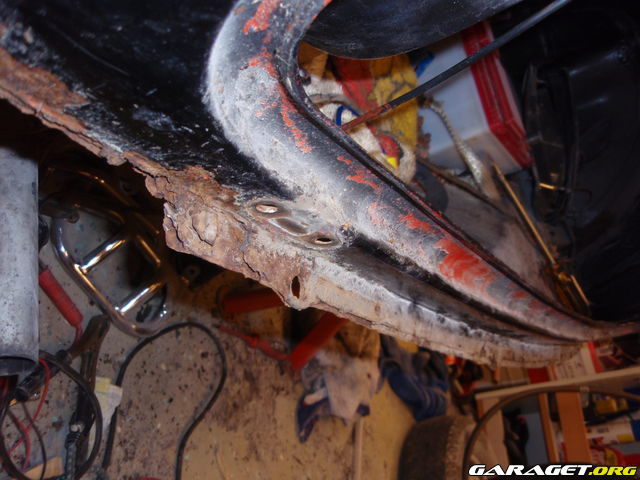

Röck dän den så kallade "kofångaren" bak här om kvällen. Konstaterade att det var så tight mellan fångaren och karossen så att där hade samlats smuts och skräp. Som med tiden har gjort ett strålande jobb med karossen... Kexchoklad hela kanten runt. Lite kul är att Kofångaren sitter i 3 av hålen man ser på bilderna!!!
https://www1.garaget.org/gallery/archive/134181/964564_3y6yoi.jpg
https://www1.garaget.org/gallery/archive/134181/964567_gqm4qf.jpg
https://www1.garaget.org/gallery/archive/134181/964569_3vl7cw.jpg

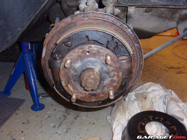

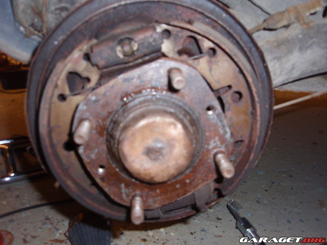

Så här såg det ut när jag fick bort bromstrumman fram.
https://www1.garaget.org/gallery/images/135/134181/134181-38f5e0b74018cc4bd13642023e3a9f88.jpg
https://www1.garaget.org/gallery/images/135/134181/134181-b478cef8ae3ba6471f62798a720db6ad.jpg

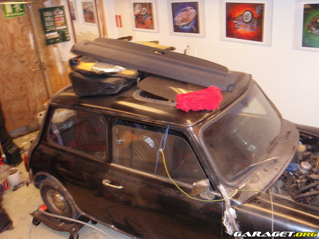

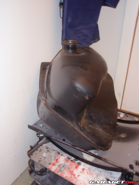

Tog bort monstertanken (25 liter) för att slippa missöden vid svetsning... Har redan eldat upp en bil det räcker sad

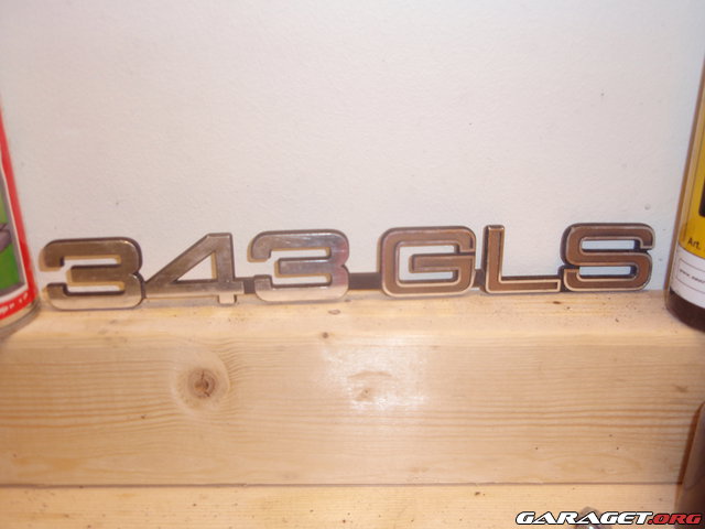

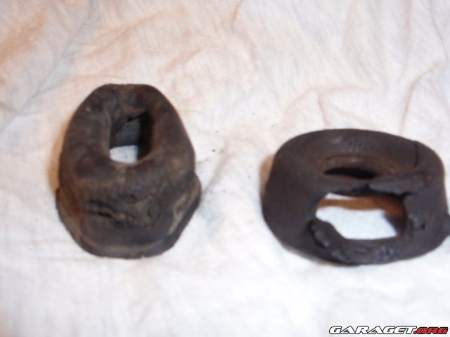

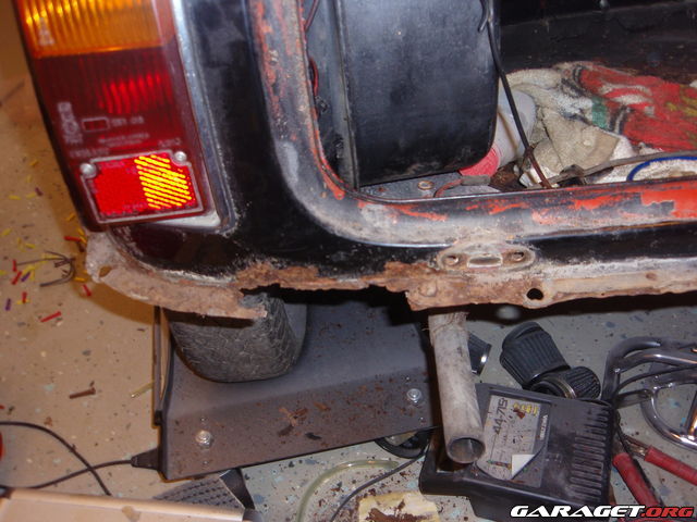

Kunde inte låta bli att ta ett kort av det enda som återstår av orginalkryddan... sad
https://www1.garaget.org/gallery/images/135/134181/134181-c76e3e5ec71e064f502b0abb2b6b31bc.jpg[

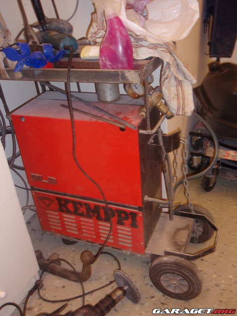

och även min svets som ska få jobba...
https://www1.garaget.org/gallery/images/135/134181/134181-00636be41119d798fa03ea933749069f.jpg
