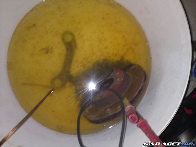

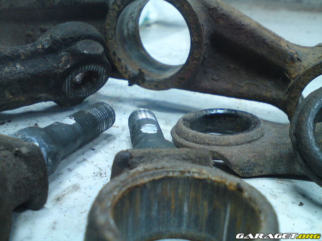

tänkte att det skulle vara kul att prova på Elektrolys bad så jag gjorde iordning ett litet, (Svettsen är ur bruk för tillfället så det blev en egen modifiering, så får vi se om det funkar!
Består av: balja/kristallsoda/bromsskiva/+ och - kabel och vatten såklart! smile
https://www1.garaget.org/gallery/archive/131965/866155_fxrhzn.jpg
notisera att det har samlats väldigt mkt skit vid bromsskivan redan efter30 minuter

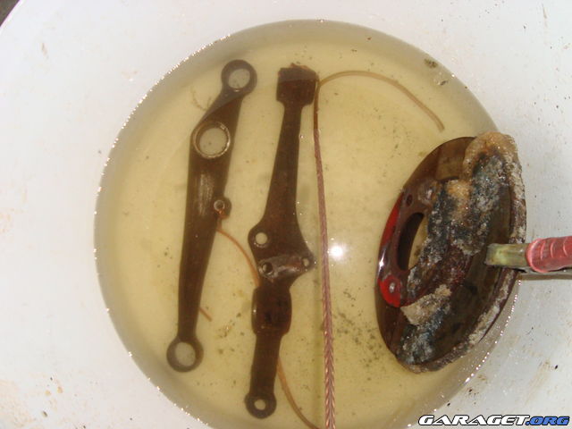

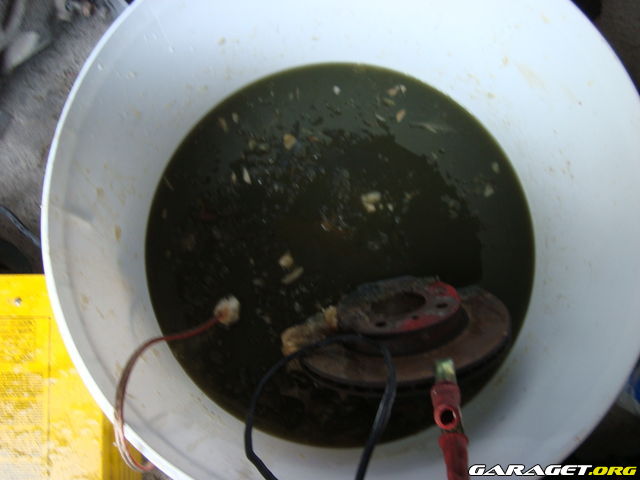

https://www1.garaget.org/gallery/archive/131965/866465_ja07l0.jpg
hade frusit på ytan men det hade tydligen inte stoppat själva elektrolys badet tongue detta efter typ 20 timmar i vattenbadet.. före och efter bilder kommer ikv eller imorn wink

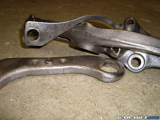

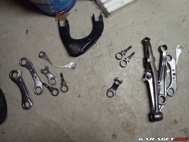

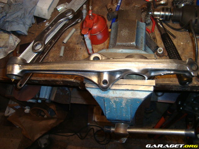

sådär ja, fick reda på att jag va ledig imorn från jobbet så då får man ju passa på att vara uppe lite längre såklart! smile en helnatt i garaget! smile här är resultatet!
https://www1.garaget.org/gallery/archive/131965/866910_l6kfis.jpg
började idag på dagen med att fixa lite saker i elektrolys badet då, som jag senare skulle ta upp och slipa bort det sista smile
https://www1.garaget.org/gallery/archive/131965/866911_xojmbo.jpg
nästan som ny aight? ;P
https://www1.garaget.org/gallery/archive/131965/866912_riarh6.jpg
Så här såg det ut när det nästan va klart, saknar 2 saker som liggr i badet just nu över natten smile så, blev det någon förändring? tongue
https://www1.garaget.org/gallery/archive/131965/866913_plat94.jpg
Före
https://www1.garaget.org/gallery/archive/131965/866914_iq21jd.jpg
Efter
så detta var allt för ikäll..eller inatt rättare sagt :p imorn blir det nog in till stan å köpa grundfärg/vanlig färg och sedan troligtvis och beställa nya bultar och muttrar till allting.. så slipper jag trögas med det gamla.. hoppas min beställning kommer imorn! smile gonatt sålänge big_smile

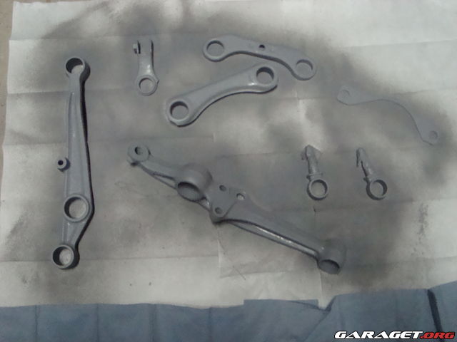

såhär blev resultatet av ikvälls jobbande:)
https://www1.garaget.org/gallery/archive/131965/867307_yy9gf4.jpg
köpte lite grundfärg och sandpapper såklart smile
https://www1.garaget.org/gallery/archive/131965/867308_71wfxc.jpg
detta blev ju då resultatet av grundningen! nu väntar jag på att få hem coilovers så jag får se vilken färg jag ska köpa, mitt mål är att ha samma lila metallic som D2 coilovers har! Inte på allting dock... endast detaljer smile resten skall vara lite diskret svart smile
