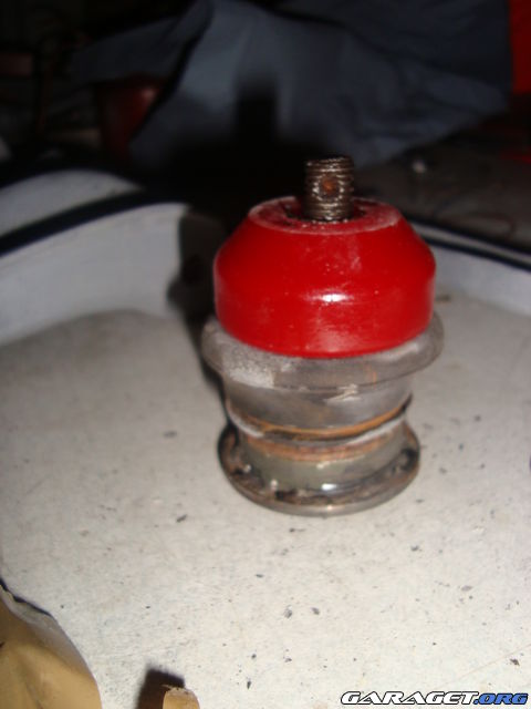

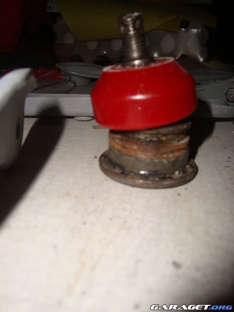

nu har jag en fråga angående bussningarna vid spindelederna smile skall jag ha kvar damasken på spindelleden eller skall jag ta bort den och bussningen funkar som skydd? någon här som gjort detta? smile bild 1 eller 2!
https://www1.garaget.org/gallery/archive/131965/869969_2kopu2.jpg
utan damask (Bussnigen är konisk på undersidan så möjligheten finns ju att det skall vara såhär) jag tror inte att det som skall fästas vid spindelleden får plats om jag har kvar damasken så enligt min uppfattning så ska det vara såhär tongue (fick ingen beskrivning med när jag köpte kittet från "hyper flex"
https://www1.garaget.org/gallery/archive/131965/869971_fdg1hp.jpg
eller skall damasken vara kvar? tongue it's up to you fokes! men jag tror det blir väldigt tight att få plats med det som skall fästas vid bussningen :o
väldigt väldigt väldigt tacksam för svar! smile

gå in på denna länk så ser man en bild över hur det skall vara... men det är ju så sääätans smått tongue jag tycker det ser ut som att det inte är damask kvar iaf smile
(Kolla linjerna "balljoint å Tie Rod End Boots")

Jag skulle inte montera bussningarna vid spindellederna överhuvudtaget.
Ta inte bort damsken iaf, då försvinner fettet.
Risken är nog att du trycker sänder damasken om du försöker montera ES-bussningarna "på" damasken.
62 Inlägg
3 mars 2010
Om originaldamaskerna är hela och fina så låt de vara som det är och skit i de där extraskydden.
Vill du lyxa till det så köp nya spindelleder istället smile

hmmm, tongue men om dom skall vara där så måste det ju finnas en mening också? tongue och ett sätt så det funkar. eller är jag helt ute och springer i cirklar? tongue
38 Inlägg
3 mars 2010
nya spindelleder är faktist beställda smile så ni tror inte att jag får ut något av att montera dessa bussningar då med andra ord? smile
Senast redigerat av KimZen (3 mars 2010)
62 Inlägg
3 mars 2010
Vet inte om jag skulle kalla det bussningar ens.
Har fått med likadana till min bil också men såg ingen mening i att montera dem.
38 Inlägg
3 mars 2010
hehe okej, då åker dom inte på då :Å tack för infon btw! big_smile alltid grymt nyttigt att lära sej nya saker smile också kul att se att jag inte är en sådan där "jag vet bäst så jag ska fan använda dom kille" big_smile haha tongue anyways, tack! big_smile

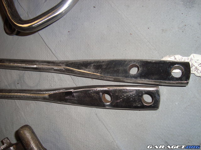

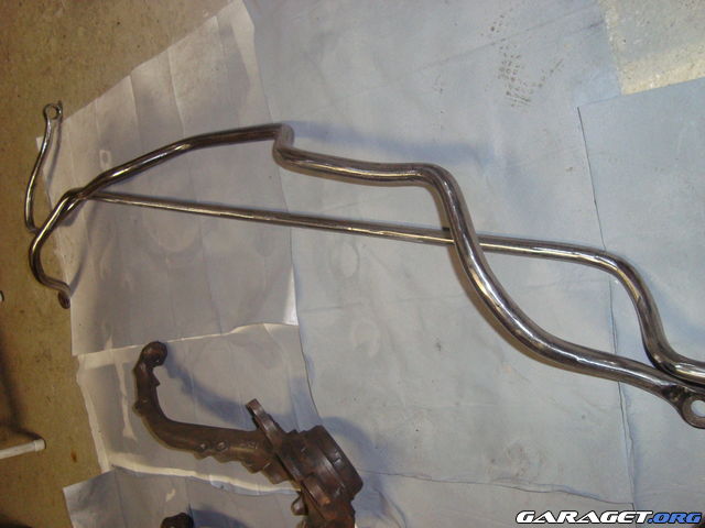

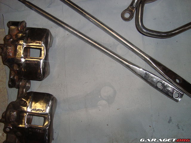

dagens verk.. slipade lite till big_smile dom lovader att coilovers/hjullager och dom sista bussningarna skulle komma denna vecka! så får väll helt enkelt ta deras ord då smile var ocgh beställde alla nya skruvar från "honda" återförsäljare så jag får prima saker! smile så det kommer glänsa och lysa upp bakom däcken! big_smile usch vad jag längtar! borde få dom sakerna nästa vecka smile
https://www1.garaget.org/gallery/archive/131965/874075_kx5onx.jpg
https://www1.garaget.org/gallery/archive/131965/874090_ja699s.jpg
https://www1.garaget.org/gallery/archive/131965/874091_awgtgk.jpg
440 Inlägg
9 mars 2010
Nice att du kör på fin puts:D
jim ..
38 Inlägg
9 mars 2010
blir ju bling bling! smile  nja men.. allting va så förbannat rostigt så jag beslutade att slipa ner så det blev slät metall istället smile tyckte det blev riktigt snyggt! big_smile
