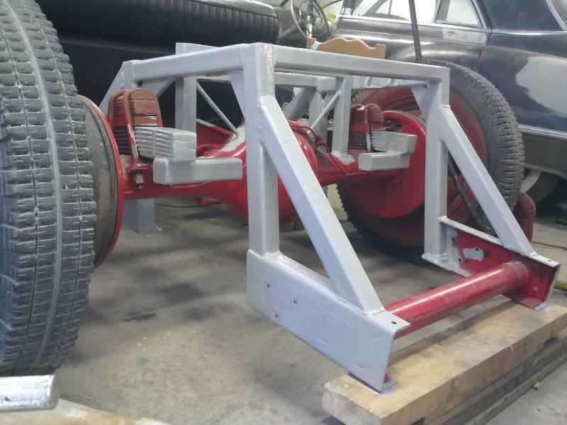

Uppdatering 10/3 2010
Äntligen har jag kommit på en enkel, smidig och robust lösning som konkurrerar ut såväl panhard som wattlänk. Iallafall på just denna bilen.
http://i214.photobucket.com/albums/cc226/stelbent/opel/Bild0104a.jpg
De två stående profilerna är bara fastpunktade än så länge. Det gröna strecket motsvarar den profil som kommer ligga uppe på de stående. De blå strecken är knäförstärkningar och de röda strecken visar glidytorna.
Detta systemet är helt oberoende utav bakaxelns vinkel som ändrar sig vid höjning och sänkning samtidigt som det inte förskjuter ramen i sidled i förhållande till bakaxeln. Det kostar inte heller hälften utav vad EN uniball kostar som man behöver till wattsystemet.
Vad mer som har hänt idag är att jag har kortat kardanstången någon centimeter.
I morgon ska korrektionssystemet svetsas, en ram kring kardanstången ska tillverkas och svetsas, sedan är det demontering och rostskyddsmålning som gäller.
Stay tuned.

24 Inlägg
12 mars 2010
Sådär, fick svetsat korrektionssystemet och rostskyddsmålat allt naket material.

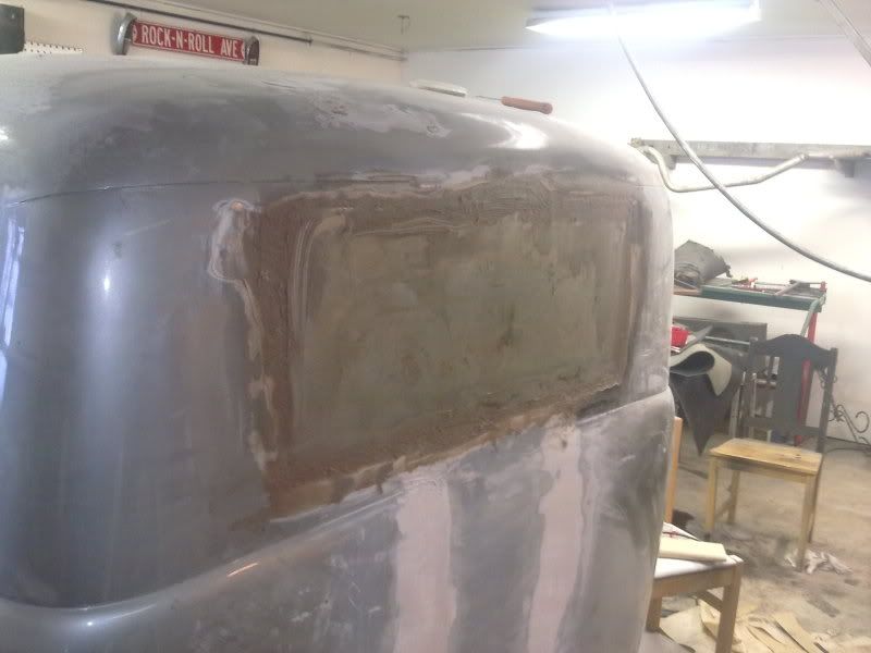

17 mars 2010
Mot hytten blev det!
Hela bakväggen vart full av spackel, så jag tog till en rätt så bra bit och skar ur för att kunna sätta i en ny plåt.
http://i214.photobucket.com/albums/cc226/stelbent/opel/Bild0113.jpg
Före
http://i214.photobucket.com/albums/cc226/stelbent/opel/Bild0115.jpg
Efter
Härnäst är det ett lager färg till som ska på kickup'en, slipa och spackla snyggt på bakväggen och i med en soffa. Sedan får det vara paus tills stålex har trillat in så att jag kan köpa lampor och torkare.
