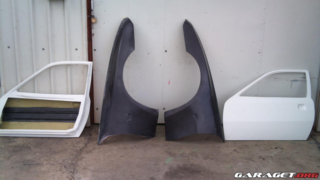

Vi har lite prylar som mera dörrar.
Dom e byggda i CF med kevlar på insidan av säkerhets skull (CF splitter sticker igenom mycket men ej kevlar)
https://www1.garaget.org/gallery/images/133/132274/132274-039c40678015d6d85dc70001470bc649.jpg
Cf dörr 3.2kg
https://www1.garaget.org/gallery/images/133/132274/132274-0d30268f063e0b03869fae8b46a895cc.jpg
Dörrar & skärmar

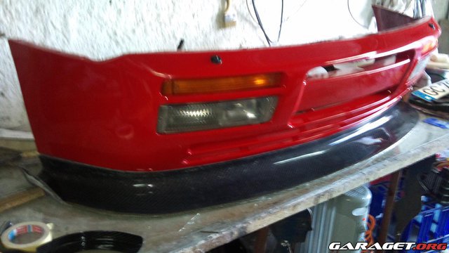

Spoiler med splitter.
Vi har gjort spoilern CF och splitter plattan i 2x kevlar & 2x armide lager med sandwich en center.Med detta sà hoppas vi pà att den ska överleva några curbs.

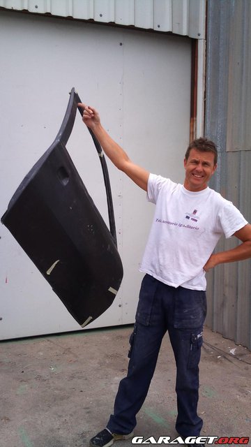

Den nya dörren är klar, betydligt lättare än den gamla. 2.3kg. Nytt material och lite hemligheter.
Det är inte jag som är stark.

Lite hann jag med innan Jan kom och kidnappade mig
https://www1.garaget.org/gallery/images/138/137754/137754-57de335d54f82ff5992aec34803429ad.jpg
Fronten passas in
