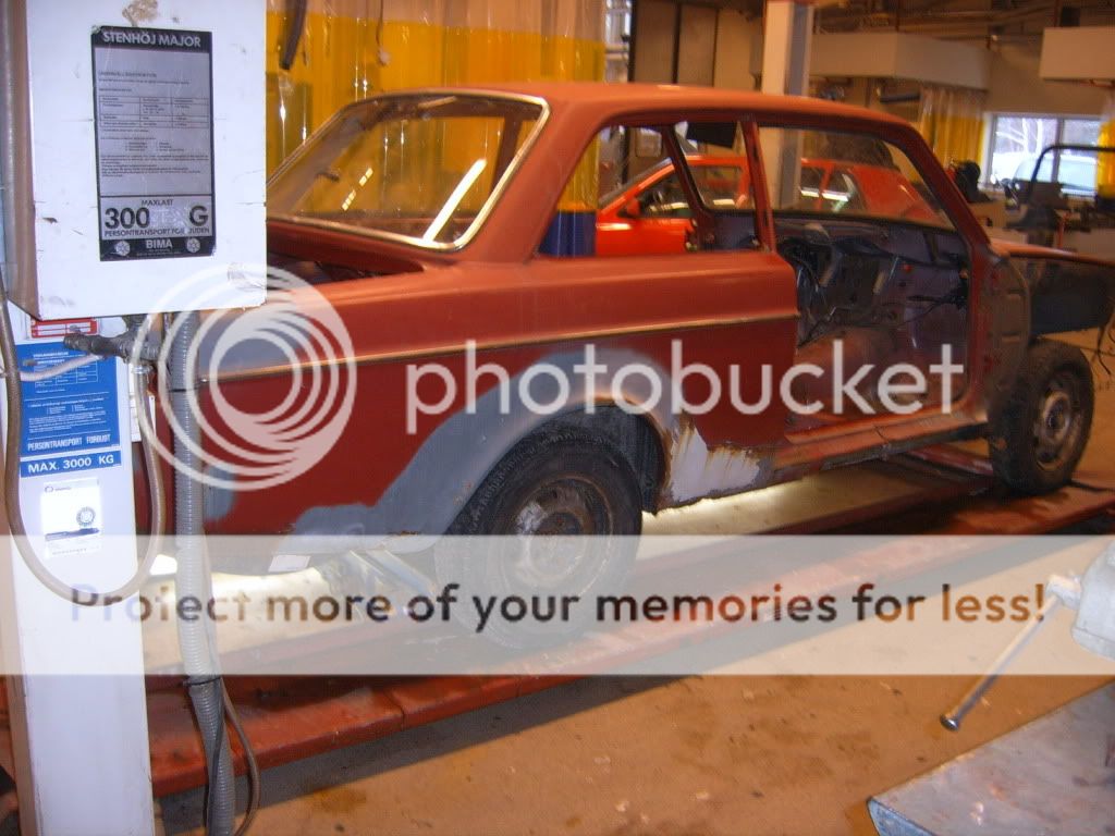

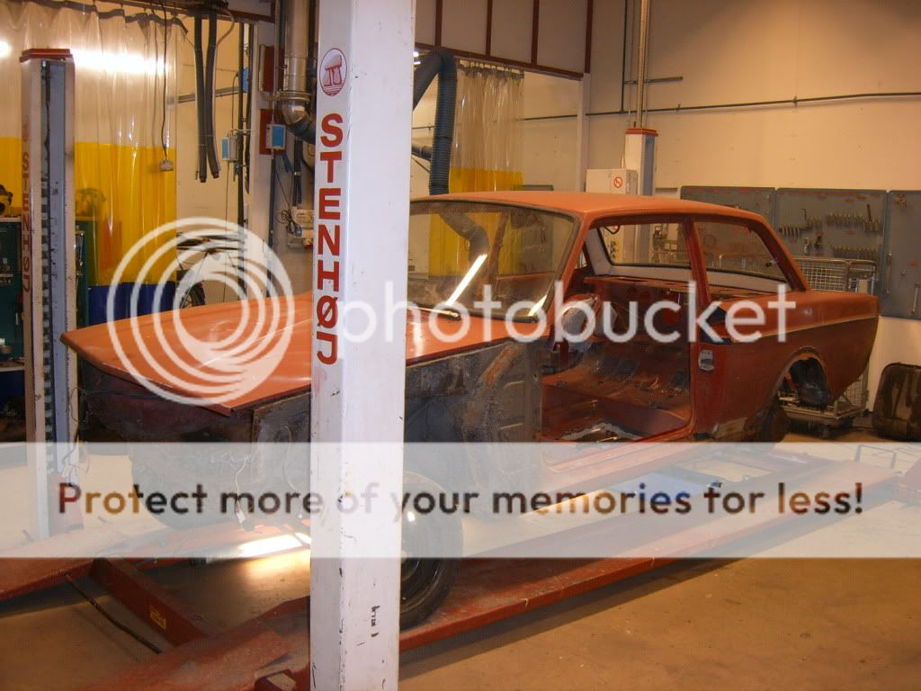

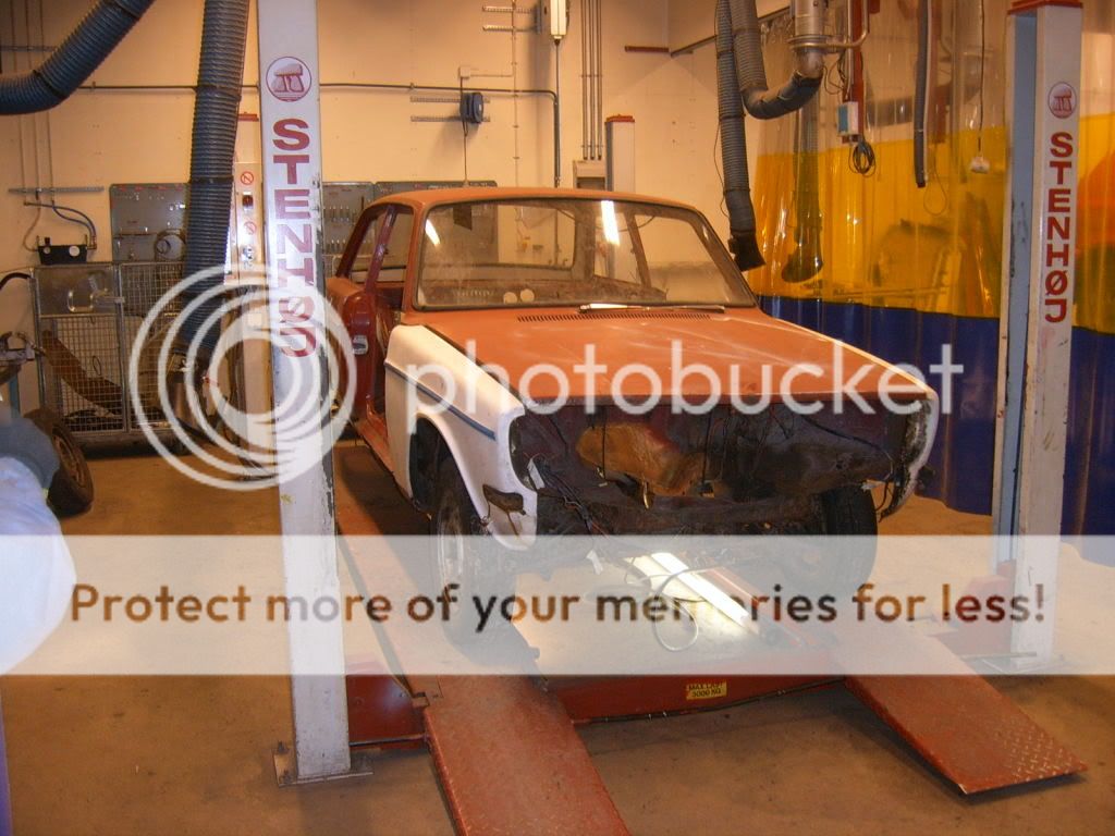

här står den på fyrpelarn i skolan.
http://i751.photobucket.com/albums/xx152/dennis-volvo/142/SUC51675.jpg
http://i751.photobucket.com/albums/xx152/dennis-volvo/142/SUC51665.jpg

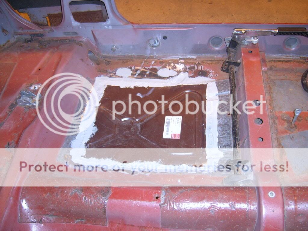

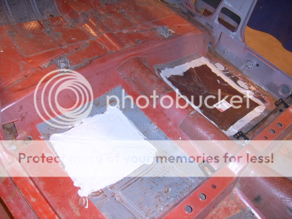

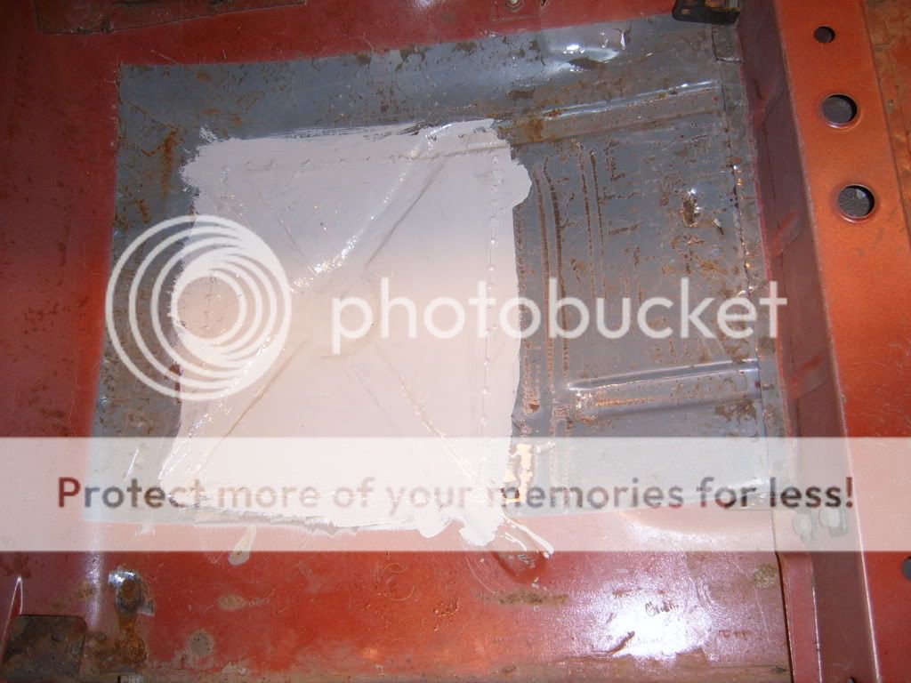

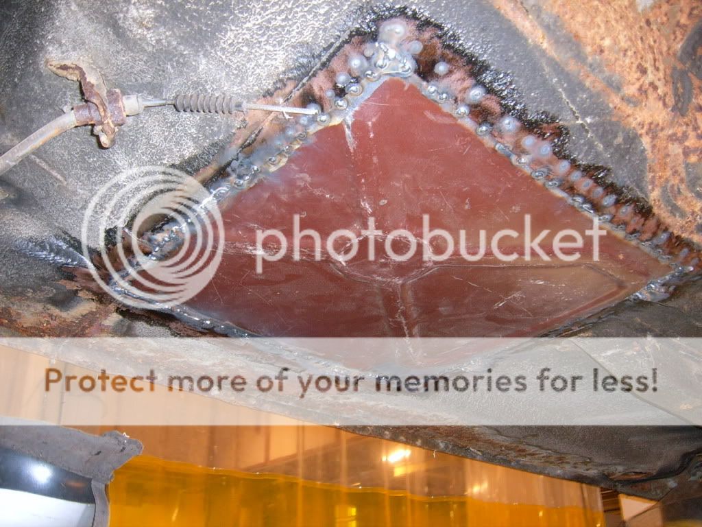

ena golvet här iaf
http://i751.photobucket.com/albums/xx152/dennis-volvo/142/SUC51674.jpg
andra sidan här, fick göra egen "ekonomiplåt" med hjälå av skruvstycke och karosserihammare tongue
http://i751.photobucket.com/albums/xx152/dennis-volvo/142/SUC51673.jpg
http://i751.photobucket.com/albums/xx152/dennis-volvo/142/SUC51672.jpg

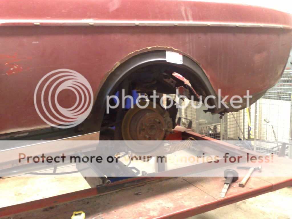

ena stötdämpar fästet påbörjat och målat ska bara sätta dit redig ekonomiplåt utanpå de med smile
http://i751.photobucket.com/albums/xx152/dennis-volvo/142/SUC51671.jpg

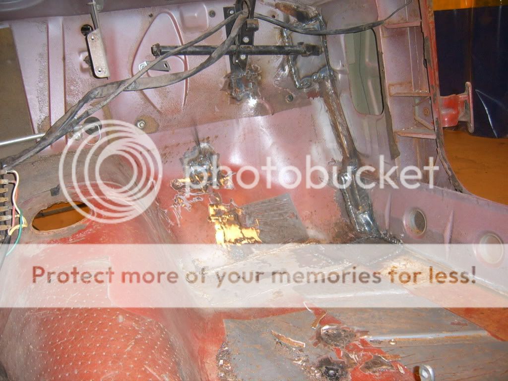

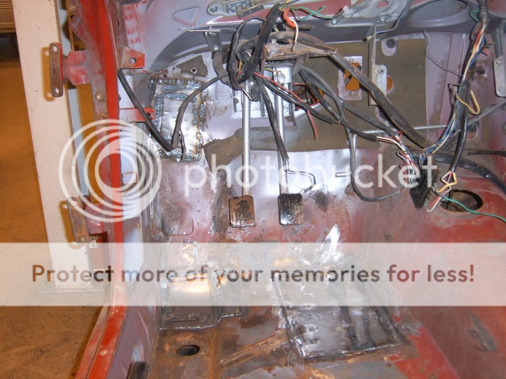

här ser ni lite rostlagningar på passagerar sidan fram
http://i751.photobucket.com/albums/xx152/dennis-volvo/142/SUC51686.jpg

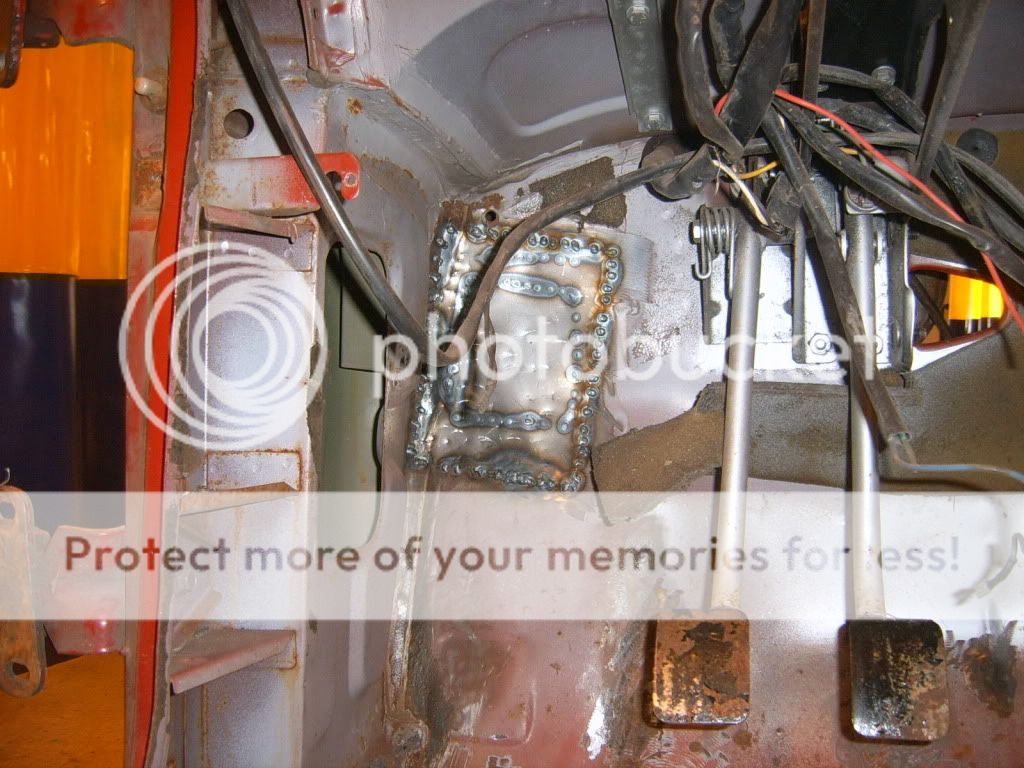

förarsidan
http://i751.photobucket.com/albums/xx152/dennis-volvo/142/SUC51743.jpg
förarsidan de med
http://i751.photobucket.com/albums/xx152/dennis-volvo/142/SUC51744.jpg

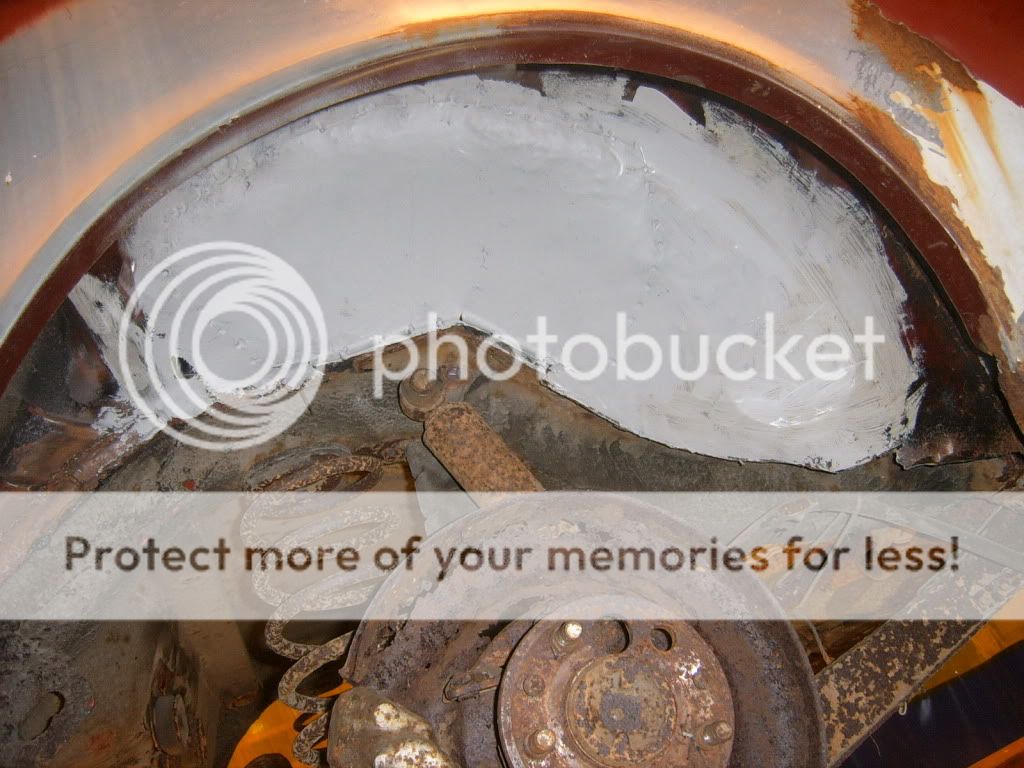

punktat underifrån med
http://i751.photobucket.com/albums/xx152/dennis-volvo/142/SUC51740.jpg
http://i751.photobucket.com/albums/xx152/dennis-volvo/142/SUC51741.jpg
http://i751.photobucket.com/albums/xx152/dennis-volvo/142/SUC51739.jpg

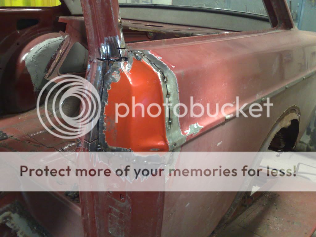

Update 12/3
köpt en bit på skroten smile
http://i751.photobucket.com/albums/xx152/dennis-volvo/142/201003101044.jpg
införskaffat en skärmkant med smile
http://i751.photobucket.com/albums/xx152/dennis-volvo/142/201003101047.jpg
monterat lite smile
http://i751.photobucket.com/albums/xx152/dennis-volvo/142/201003101052.jpg
blev rätt bra smile
http://i751.photobucket.com/albums/xx152/dennis-volvo/142/201003101054.jpg

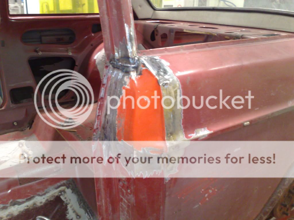

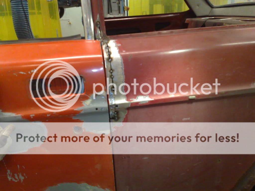

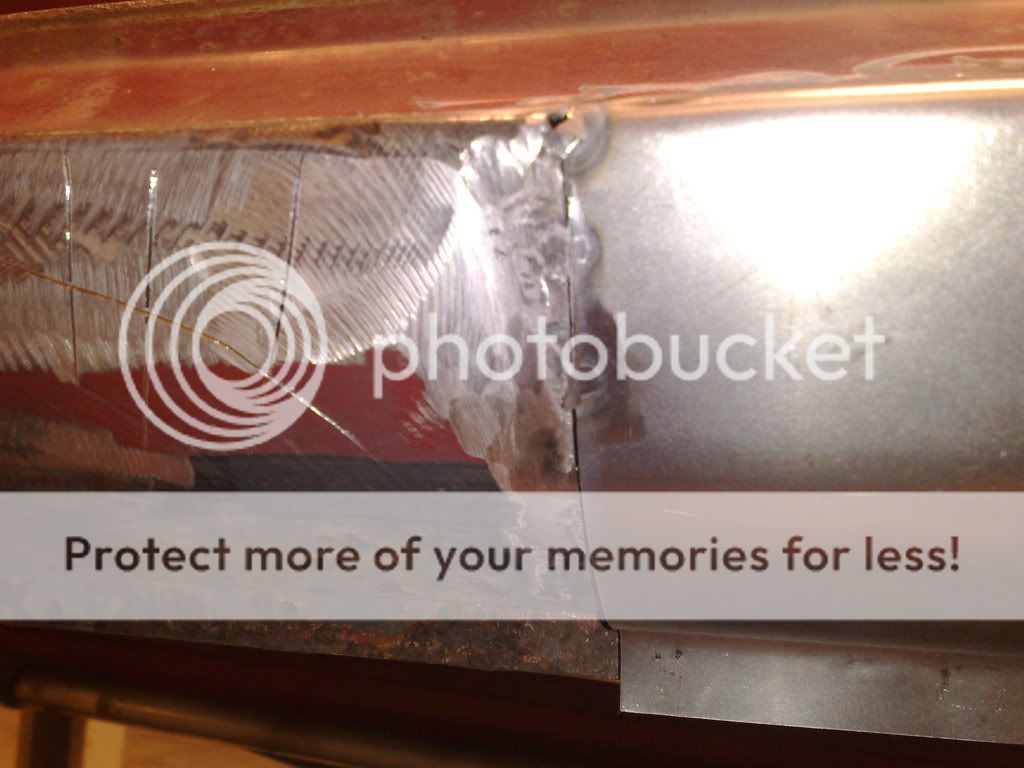

helsvetsat och slipat
http://i751.photobucket.com/albums/xx152/dennis-volvo/142/201003111061.jpg

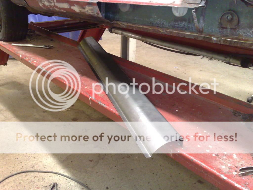

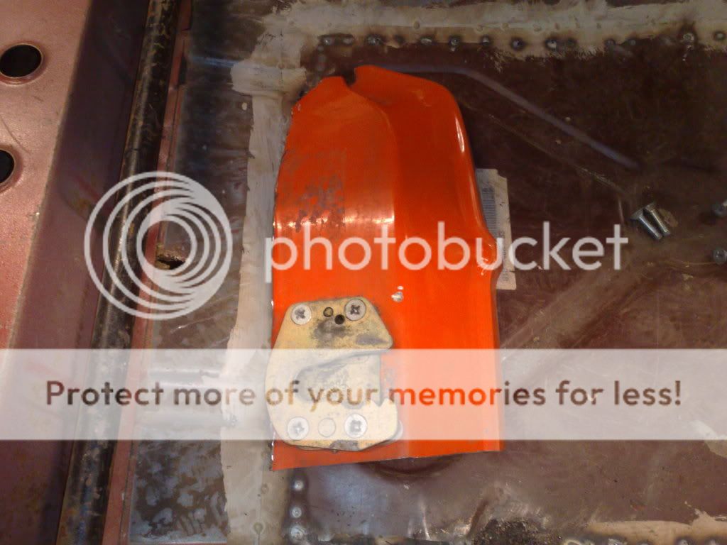

bockat ny tröskel smile
http://i751.photobucket.com/albums/xx152/dennis-volvo/142/201003111065.jpg

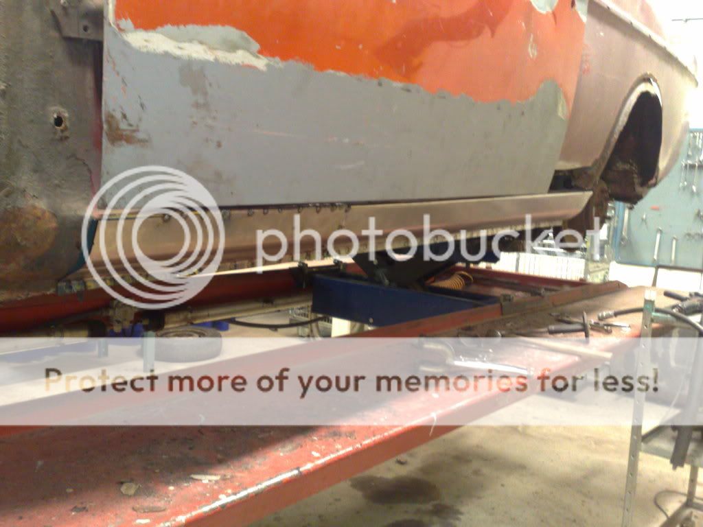

skulle skarva men va lite tennspackel ivägen haha va 7mm på ett ställe :S
http://i751.photobucket.com/albums/xx152/dennis-volvo/142/201003121073.jpg
så det blev ny tröskel hela vägen:)
http://i751.photobucket.com/albums/xx152/dennis-volvo/142/201003121082.jpg

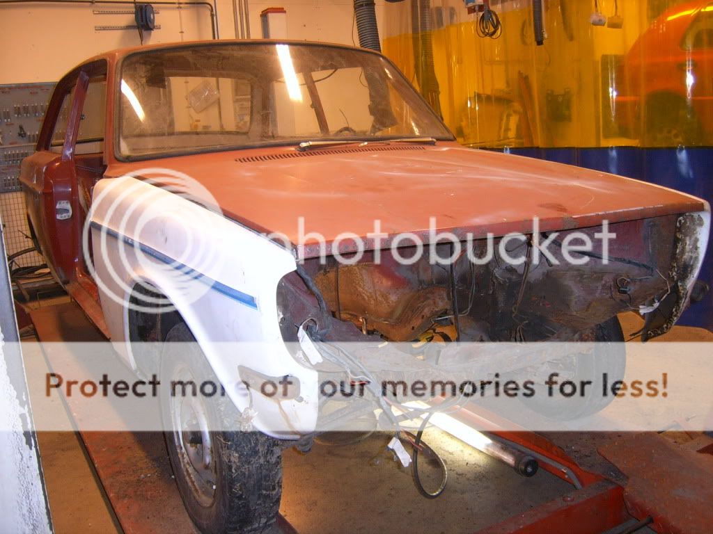

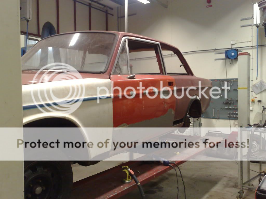

provmonterade skärmkanten smile
http://i751.photobucket.com/albums/xx152/dennis-volvo/142/201003121085.jpg
ser bra ut nu ju:) dörrar fick jag av min lärare smile
http://i751.photobucket.com/albums/xx152/dennis-volvo/142/201003121084.jpg

jaha då har man införskaffat den biten i dörrkarmen på b-stolpen som fattas smile och beställt en skärmkant smile

hade oxå en 142-69 som ja gjorde iordning i skolan...men ja hoppas inte du bara kommer punkt svetsa allt som du ha gjort me golv plåtarna för det kommer ju aldrig hålla...lycka till med projektet..denna tråden skall följas.smile
