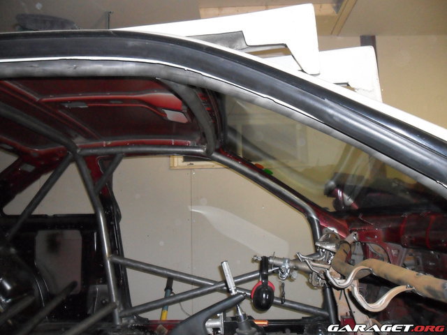

börjat fila dit buren men får inte tiden att räcka till.. har ju en familj också

MKT sjysst början iaf :-)
Glöm inte svetsa det tvärgående röret emot golvet/kardantunneln,
jag lade en lagom stor 3mm plåtbit mellan tunneln & röret & helsvetsade plåten & sedan på båda sidorna av röret som extra stöd även om det ej krävs.
Precis så jag tänkt göra smile la det dikt emot tunneln. men det är bara punktat än så länge ,buren står på "lådor" och när jag satt allt där det ska vara, tar jag bort locken på lådorna så buren sänks och jag kommer åt att svetsa på ovansidan .

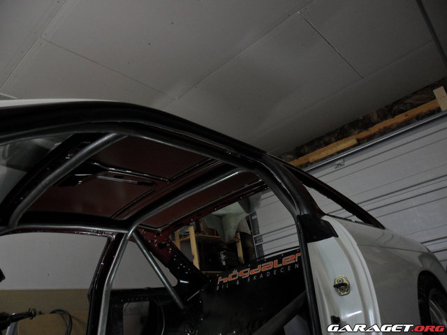

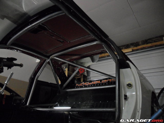

https://www1.garaget.org/gallery/images/47/46612/46612-ba72e518e153f3b1b386ccef47b5b74c.jpg
Fick lite tid över så jag kapade till lite fler rör.. jag har ingen notchare så  jag kör med rondell och slipskiva ,det funkar men tar lite tid.. tar nått till rör imorrn smile

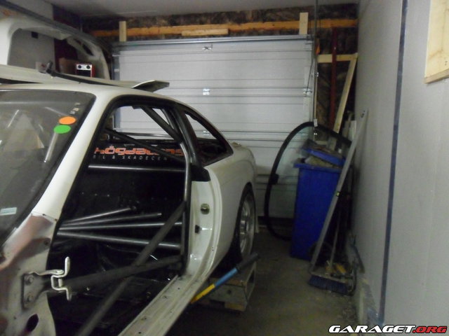

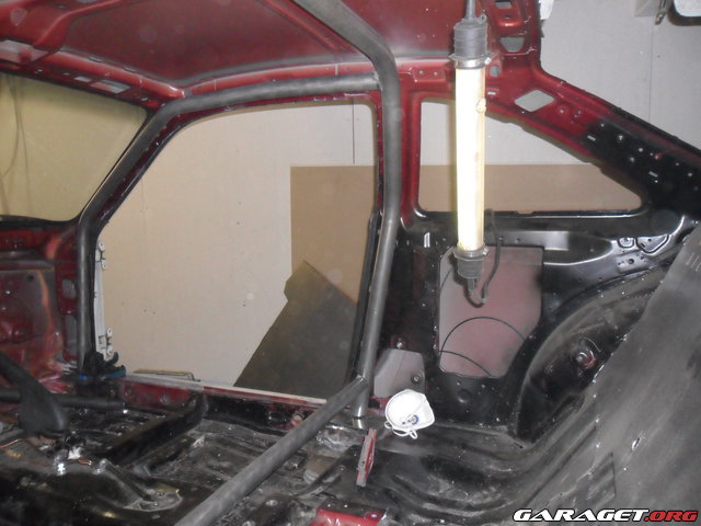

https://www1.garaget.org/gallery/images/47/46612/46612-fd251b123b2b12e12475972ff2105b13.jpg
måttade lite på dörrsträvorna har för mig att dom får max gå upp till halva dörren?

bushmyra skrev:
http://www1.garaget.org/gallery/images/47/46612/46612-fd251b123b2b12e12475972ff2105b13.jpg
Japps, bakre rörets övre punkt för max gå 50% av dörröppnings höjd. <men bara för det så sätt det inte så högt,  tänk även lite på ditt kommande in-ursteg.

Du kan ju sätta dom betydligt högre upp än du har på bilden, ska du ha den gatlaglig kan du ju vänta med främre övre delen av krysset tills du har raggat den med bur bara wink

KHRacing skrev:
tänkt lite på det,, får sätta i stolen innan jag gör kryssen.. eller så drar jag två paralella rör ,men det är inte lika snyggt smile
Den blir nog aldrig gat legal igen smile

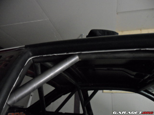

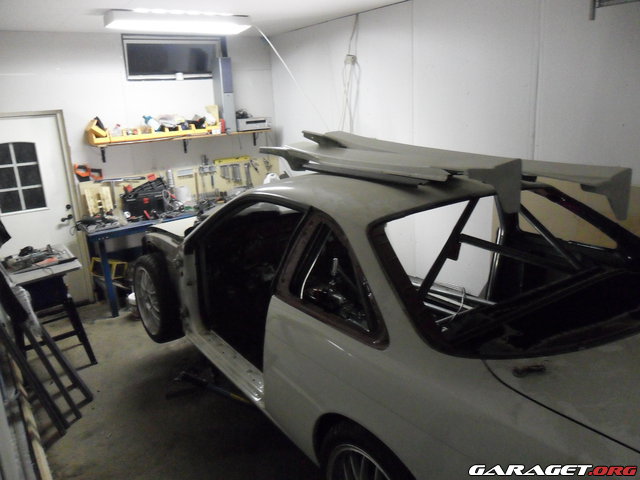

https://www1.garaget.org/gallery/images/47/46612/46612-bf3c3976e59382011d02cd94f990723c.jpg
garagebild

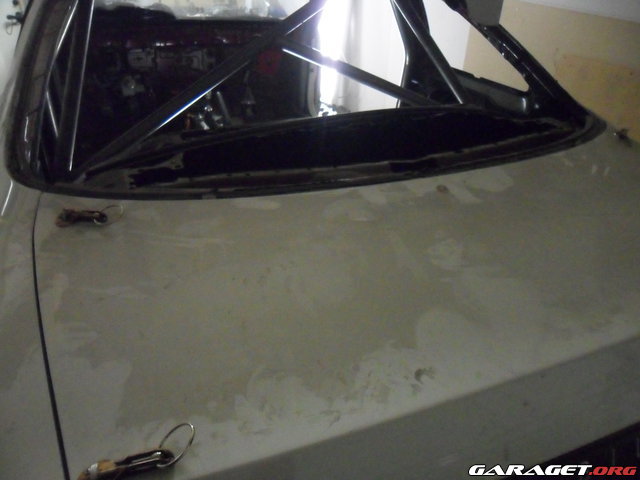

https://www1.garaget.org/gallery/images/47/46612/46612-a906f78b507cff89bcf65379aa3a1bb4.jpg
lite fler rör på plats ,va ett j*vla pyssel och få kryss röret inslipat mot huvudbågen blev en skum vinkel där,, plus att jag kapade ett för kort,, ska beställa ett nytt behöver en halvmeter smile

bushmyra skrev:
Isåfall skulle jag dra upp dörrsträvorna nästan upp till rutan för att få så bra sidoskydd som möjligt.

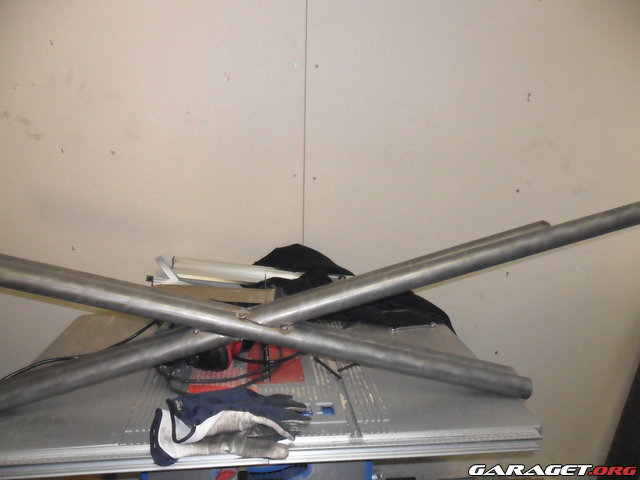

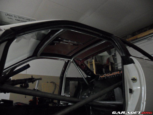

#219
dagens arbete:cool:
https://www1.garaget.org/gallery/images/47/46612/46612-4947b28a17b76245a1d67fbacc4d42b4.jpg
https://www1.garaget.org/gallery/images/47/46612/46612-077ebc9c78080189ae60fcf16334e3a7.jpg
dörrkryssen Jag gjorde ett efter buren och använde det som mall till det andra.. blev kanon
https://www1.garaget.org/gallery/images/47/46612/46612-3114357f9130402731417792824db245.jpg
https://www1.garaget.org/gallery/images/47/46612/46612-0e67cc722214353180b0e81d0d8d477f.jpg
gjorde ett par hjälmkrossar stag av spillbitar smile
