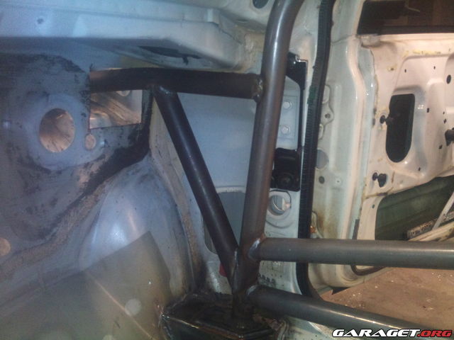

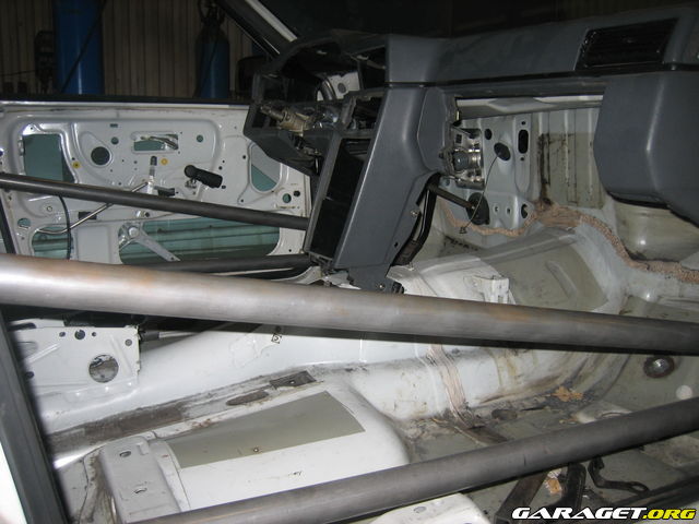

grymt sjysst bur du byggt.
Men de låga sneda tvärstagen bakom stolarna får du inte ha om du bygger efter SBF-regler (tyvärr)

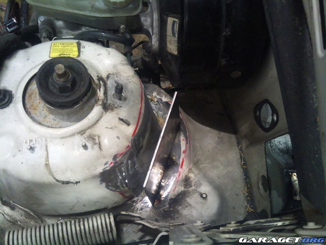

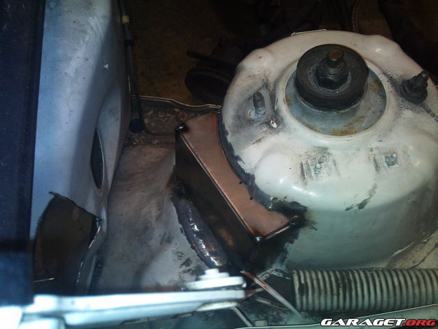

lådor på främre fjädertornen har jag aldrig sett tidigare, smart ide, kommer svetsa mina då det inte finns i reglementet exakt hur de skall sitta fast där, bara att det skall sitta fast :-)
