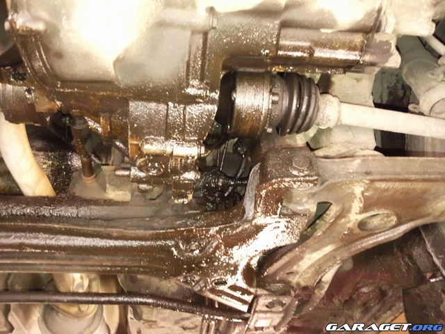

Uppdatering....
Nu skrapar det när man släpper upp kopplingen efter att man växlat till 3:an.....
Lika när man gasar och släpper upp den så skrapar det.
När man har bilen på tomgång så hörs ett skrapande ljud från motorn, svårt att säga exakt vart, men bakom batteriet och längre ner, troligen där all olja kommer ifrån
https://www1.garaget.org/gallery/archive/114487/887851_6dc0co.jpg
Oljelekage?

tror att det vinande ljudet är det minsta bekymret efter att ha sett denna bild. eller har du plöjt genom en oljepöl..?

Tvätta också rent riktigt noga så du kan se något. I detdär slaffset blir det svårt att hitta en läcka, fast verkar ju å andra sidan vara en ganska rejäl sådan om de skett på kort tid...

Jag är nästan säker på att det är packningen i lådan som läcker (utgående axe, vänster). Alltså den till höger på bilden. Vanligt fenomen.
