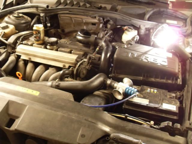

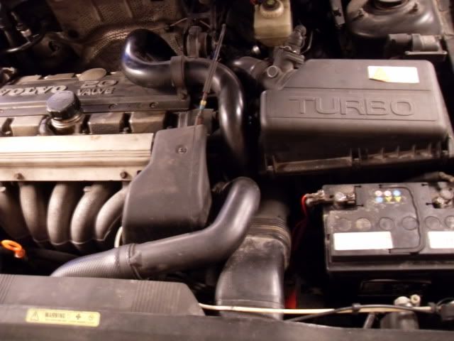

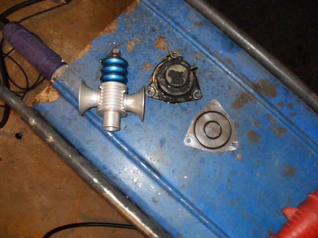

Jahaja då har ett JBR dumpkit också hoppat på, fast med en JBR-K25 dump med dubbla trattar smile
Var lite småtrångt och peta dit dumplocket men annars riktigt snabb montering!
The dump, dumplock och lite slangar.
http://i236.photobucket.com/albums/ff84/Boonzo3/023-2.jpg
Dålig bild på en skitig motor, men iaf före monteringen.
http://i20.photobucket.com/albums/b248/boonzo/013-5.jpg
Orginal dumpen bortplockad.
http://i20.photobucket.com/albums/b248/boonzo/020-5.jpg
Och JBR dumpen sitter på! Tror dock jag ska fixa iordning ett annat rör där när det blir silicon slangkit, men det får duga så länge!
http://i20.photobucket.com/albums/b248/boonzo/023-3.jpg
Och satt även i en chipad steg 3 styrbox ifrån "turbodeth", som ska ge 300hk/435nm med 3" ifrån turbon.... realistiskt sett kanske 250hk,, men endå...smile
Chipade boxen:
http://i236.photobucket.com/albums/ff84/Boonzo3/019-3.jpg
Vart en jäkla skillnad på bilen iaf, med tanke på att jag knappt haft något ladd alls tidigare. Den laddar på och går bra på 2:an, 3:an och ligger då som mest runt 1-1,2 bar... Och på 4:an 5:an så laddar den på bra först om man ligger på säg 2- 3000 varv på 4:an eller 5:an men sen tvär dalar laddet en anning ner till 0,5 och ligger där och på sin höjd bara fladdrar till upp emot 0,7-0,8 spasmiskt när man trampar plattan i mattan, som att den typ får soppa torsk en snabb sekund eller dyl. Men ska byta tändstift, soppa filter och lite sådant få se om det blir någon skillnad.., för bör ju inte va någon tryck eller vaccumslang som är trasig för då borde det ju te sig lika på alla växlar... Nån som har nå andra  tips på varför den beter sig så annars?

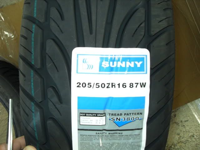

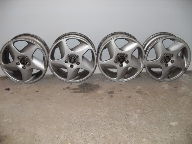

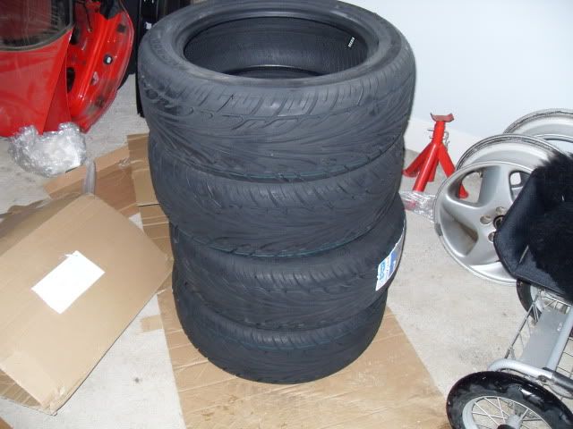

Och eftersom det helt enkelt blir billigast att åka en sommar till på orginal fälgarna så tänkte jag göra det, dock så beställde jag nya däck och tänkte slänga på lite ny färg på dom här iaf, men frågan är om dom ska vara i silver/grå (som nu) eller svarta eller kanske vita?
Gamla däcken avtagna:
http://i20.photobucket.com/albums/b248/boonzo/002-7.jpg
Nya däck, inget fancy men det duger nog smile
http://i20.photobucket.com/albums/b248/boonzo/010-6.jpg
http://i20.photobucket.com/albums/b248/boonzo/012-6.jpg
http://i20.photobucket.com/albums/b248/boonzo/019-1.jpg

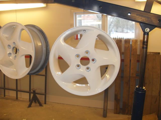

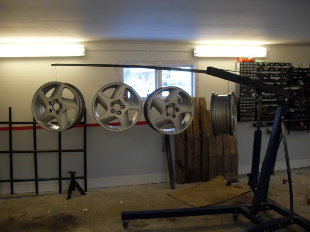

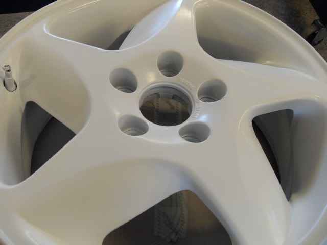

Jahapp.. Vart det lättaste och billigaste alternativet med fälgarna dvs: gjorde rent dom, torkade av dom med t-röd, våtslipade dom med 1200 papper, gjorde rent dom igen, mer t-röd och sedan spraya dom med 4 burkar vit fälgfärg. Vart ju inte samma resultat som om man skulle ha blästrat och pulverlackat dom, men heller inte lika dyrt smile Får duga i år iaf.
http://i20.photobucket.com/albums/b248/boonzo/020-6.jpg
http://i20.photobucket.com/albums/b248/boonzo/022-6.jpg
http://i20.photobucket.com/albums/b248/boonzo/032-3.jpg
http://i20.photobucket.com/albums/b248/boonzo/031-3.jpg
Så då ska bara däcken på sen då smile
