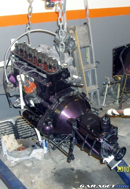

Motor och låda är nu förenade igen! Back to square one but much better result wink
Före:
https://www1.garaget.org/gallery/archive/45871/901266_k1nvti.jpg
https://www1.garaget.org/gallery/archive/45871/901267_pfa62e.jpg
Efter:
https://www1.garaget.org/gallery/archive/45871/921552_ql34yk.jpg
https://www1.garaget.org/gallery/archive/45871/921553_inigo3.jpg
//Carfreak

en klar förbättring mot hur den såg ut innan smile

Ser bra ut smile Skall bli kul att få se en riktigt fräsch Volvo 142:a sen smile
1 266 Inlägg
5 maj 2010
#475
fan vad snygg motorn blir, du gör ett kanon jobb big_smile
