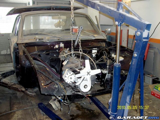

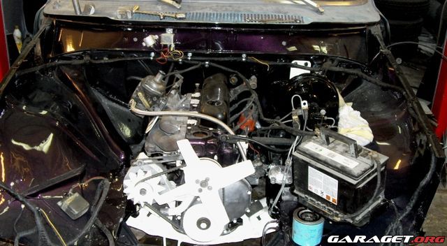

En liten sneak peak wink
Före:
https://www1.garaget.org/gallery/archive/45871/890727_eqx3z5.jpg
Efter:
https://www1.garaget.org/gallery/archive/45871/921733_ats0yf.jpg
Ush va dammigt de har blitt.. blir att putsa som en tok när väl motorn sitter på plats wink

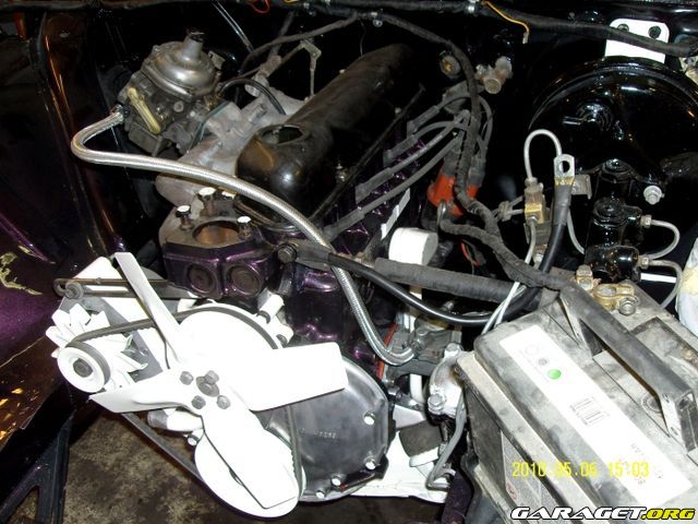

#496
Nu sitter motor å låda på plats igen smile Känns ruskigt skönt efter allt slit å problemlösning! Dock återstår problemet med generatorn.. Den tar i rambenet när den är max spänd, måste hitta en lite lite kortare fläktrem smile

Lite bilder:
https://www1.garaget.org/gallery/archive/45871/922277_nzyklq.jpg
https://www1.garaget.org/gallery/archive/45871/922278_y2g5nq.jpg
