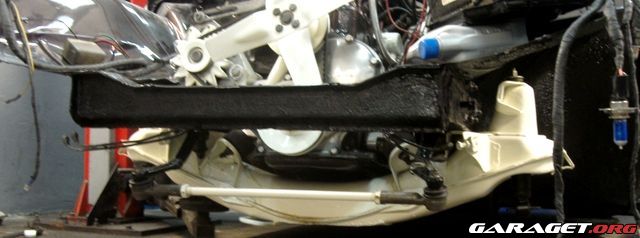

En bild på framvagnen som börjar ta form igen smile Väl värt all tid man lagt ned på blästring, lackering mm.
http://www1.garaget.org/gallery/archive … gfv212.jpg

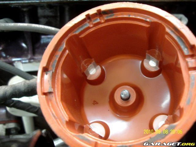

Hmm... Ska verkligen fördelaren se ut såhär? Ser lite sliten ut enligt min mening, förhoppningsvis är detta anledningen till den dåliga tomgången och misständningarna!
http://www1.garaget.org/gallery/archive … rbfw90.jpg
prova att stoppa ner rotorn centrerat i locket så ser du ju hur långt avstånd det blir mellan den & stiften till tändkablarna. jag tycker locket ser nytt ut jag ??
aa gjorde det, hur långt avstånd ska det vara? Har ca. 0,5cm nu. Dock har jag ett nytt problem nu, ingen gnista alls! Tror spolen alt. kondensatorn har gett upp. Körde ett test med testlampa utan resultat.
Brytar avståndet är rätt och brytaren öppnar som den ska.. Mäter jag mellan plus och minus på spolen med tändning på så får jag 12v, vrider jag om nyckel till start så får jag 7V.
//Carfreak
0,5cm = 5mm ????????????????? då har du nog fel prylar ihop wink finns olika modeller beroende årsmodell på fördelare smile
mätningen låter mer som spänningsfall i kablar/tändningslås....
men mät på plus (15) på spolen & minus mot kaross/batteri
minuskabeln från spolen går ju via brytarspetsarna så den kan du inte mäta på,
aa, något sådant är det iafall. Har ju inte direkt haft problem med tändningen innan så sett..
Det jag måste komma fram till är om spolen är trasig eller ej. Ska testa att mäta som du säger. Så när motorn går runt på startmotorn så skall lampan blinka samtidigt som brytaren går igen?!
//Carfreak

Mellan plus (15) på spole och jord så får jag 11,70V vid körning utav startmotorn. Vid endast tändingen på slagen så får jag batteri spänning på 12.87V.

En fråga, hur fasen skall fördelaren stå när man grundinställer tändningen ?? Får gnista nu iafall men den verkar då inte stark då bilen inte vill hoppa igång..
Fixat :p Nu ville inte batteriet mer, måste laddas innan ja kan prova igen smile Kan även vara så enkelt att jag inte har någon sås kvar lol

Nu startar den wink Går dock inte som den ska ännu :p
Edit: Tändningen injusterad så nu går den riktigt fint! Har dock fortfarande problem med förgasaren som det inte går att ställa in bränsleblandningen på utan volvos special verktyg sad
Förhoppningsvis så kanske de dyker upp dubbla su eller liknande i framtiden. En weber 36/36 hade också suttit fint.
