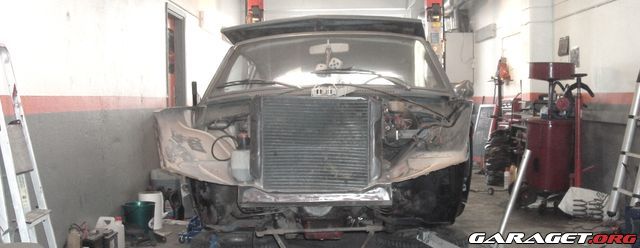

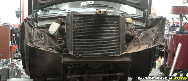

Rev ned fronten precis smile Satan va plats man fick nu :p

hehehehe den kylarn såg ut & ha gjort sitt den wink
Du kanske ska satsa på luftfjädring om du vill ha en riktigt låg men körbar bil?

aa, den är inte grann den :p och en helt ny kostar lite över 3000:-, får leta upp en bättre alt. en alu kyl smile
njae, vette tusan alltså, blir en så stor kostnad med bälgar, kompressor osv. Denna ska ju vara till för strippen/gata är det tänkt. Blir nog sänkfjädrar. Har ev. hittat en bättre beg. frambalk också smile

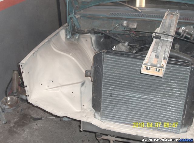

Idag ska motorrummet piffas upp en aning.. måste få bort all rost så den plåt som är fräsch klarar sig..
Sitter även och klurar lite på rör-rams bygget i motorrummet.. Någon som har idéer på hur man ska fäste framskärmarna i rörrams konstruktionen?

Motorrummet är grundat!
Kommer bli skit nice, vet dock inte om ja ska ha de vitt eller svart :p Kmr bli matt svart wink

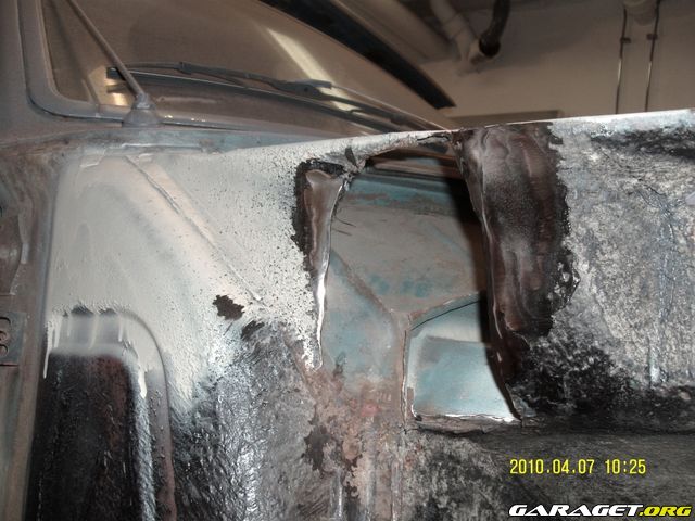

Nu är även huven bort monterad, har även tagit bort huv gångjärnen och kapat ur plåten som var skadad.
Huven kommer sitta med sprintar i fram/bak kant, blir mer racing stuk över den då wink
