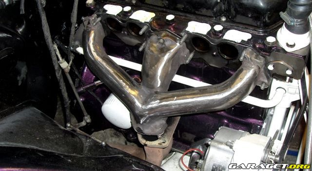

Sådär, då var grenröret separerat från insuget smile Passar även på att polera upp grenröret så ytan blir helt slät, slänger nog på avgasbandage också!
https://www1.garaget.org/gallery/archive/45871/931749_qkl30b.jpg
//Carfreak
Gasglad
3 244 Inlägg
17 maj 2010
#617
Blir nog ruskigt bra, lite sjysst bandage alt. coating så blir det super!
