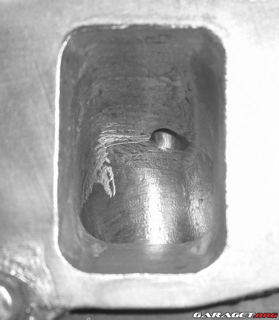

Sådär, då har den roterande filen fått göra sitt smile
https://www1.garaget.org/gallery/archive/45871/934426_do4qzm.jpg
https://www1.garaget.org/gallery/archive/45871/934427_73cviw.jpg
https://www1.garaget.org/gallery/archive/45871/934430_n8q2fy.jpg
Nu är de bara polering utav avgaskanalerna kvar smile
Måtten på både insug och avgas är 41mm höga.. vet ej vad standard har men.. Toppen verkar vara väldigt portad från början, kanalerna är raka och fina.. Skall nog få ventilerna slipade samt sätena frästa så den verkligen blir tät!

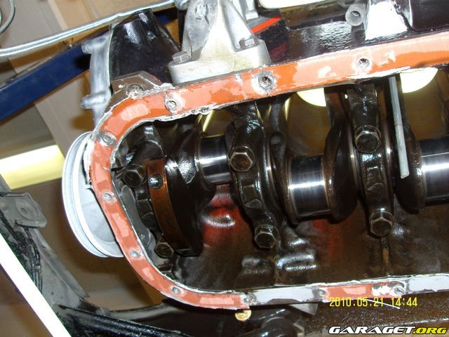

Sådär, nu var kolvarna ur! Ser helt okej ut så dem klarar sig, skall göra rent dem och grandska nogrannare!
Vevstakslagren kommer bytas iafall för säkerhets skull! Ramlagren låter jag va då veven går runt fint!
//Carfreak
Gasglad
3 244 Inlägg
21 maj 2010
#654

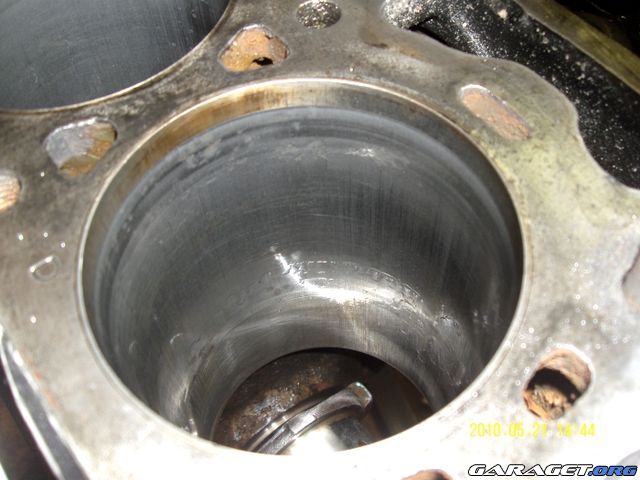

Ser la fint ut! Lite repor i cylindern men bör gå att hona så man får bort dem samt vändkanterna!
Veven ser riktigt fin ut faktiskt! Skall även passa på att ta ur kammen så man ser skicket på dem samt försöka komma fram till vad som sitter i motorn!

Såg ut som en äkta folkraceportning där det inte är så mycke kvar av ventilstyrningarna wink

#656

Inget foto på insugskanalerna?

Kan fota åt dig imorgon smile
