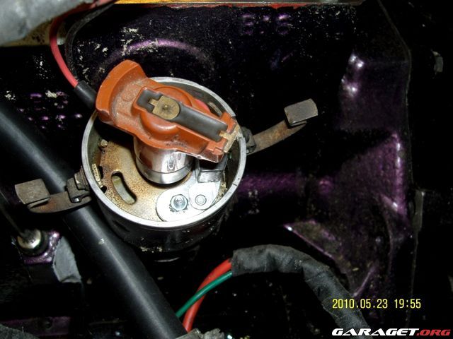

Såg även detta, när kamdreven är nollade, dvs. markeringarna mot varandra.. Skall fördelaren stå såhär när den är nollad? Skall inte de där sträcket på fördelaren vara riktad framåt? Nu står sträcket bakåt mot växellådan... Hur står eran rotor samt fördelare med nollad motor? Kanske är så att mitt fördelar drev har kuggat över då och hela tänd tjohejsan har blivit rubbad?!?
https://www1.garaget.org/gallery/archive/45871/936332_9zh2pi.jpg
Edit: Fördelardrevet flyttad 180 grader.. förhoppningsvis kan detta vara ett utav problemet till att motorn inte gick som den skulle!

Jag vill ha fördelaren med strecket mot ettans cylinder.

när märkningen på kamdreven är mot varndra är 4ans cyl i tändläge har jag för mig, så man får vrida motorn ett varv innan man stoppar i fördelardrevet &
sträcket ska peka snett frammåt mot motorblocket (typ mot 1ans cylinder) tror jag med...
