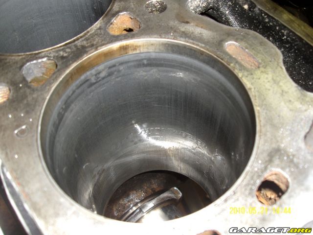

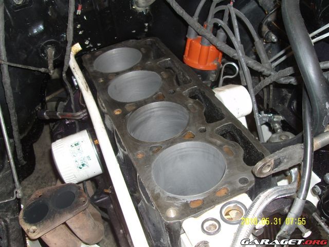

Dags för en mini update! Blocket är honat och klart.. Nu ska även kamaxel komma ur, hittade en avdragare med lite för stora gripklor så slipade ner dem en bit så nu passar den i drevets hål, ska bli ruskigt skojj å se vad jag har för kam wink
