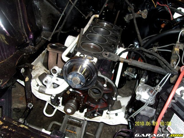

I brist på annat så polerade jag upp mitt remhjul!
https://www1.garaget.org/gallery/archive/45871/946952_nho0tt.jpg
//Carfreak
