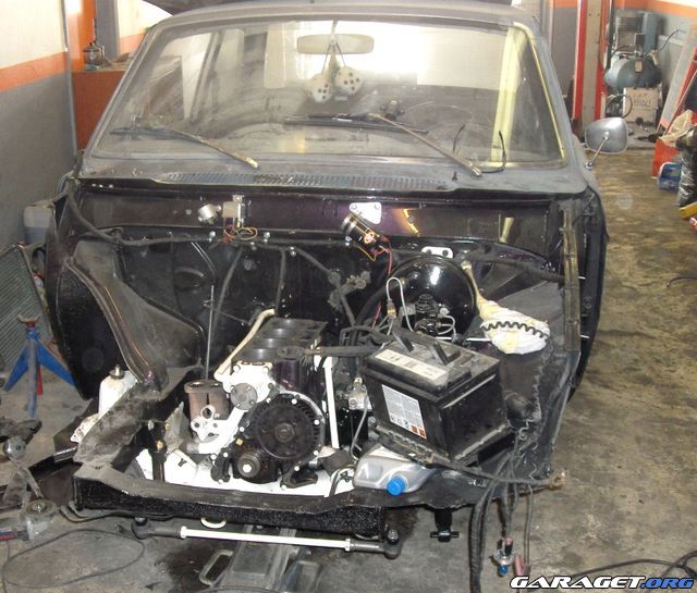

En liten update nudå! Kommer bygga rent race stuk nu! Dock kommer utsidan se i princip orginal ut! För att få den laglig genom besiktningen så behåller jag org. rambensförstärkningen men kommer endock att montera rörram framtill för extra stöd!

Nu börjar de likna nåt smile
https://www1.garaget.org/gallery/archive/45871/949623_3ulqq3.jpg
Igentligen behöver man inga rör fram då jag endast kapat ur innerskärmarna. Dock kan det vara riktigt fint med en rörram framtill som även stadgar upp rambenen! Någon som vet vilken grovlek rören skall vara på till tex. burbygge?

Skäms gosse wink Hehe, nej men blir nog bra detta smile Någon form av ram skadar nog ändå inte, med tanke på att plåtskärmar och innerskärnarna ändå ger mycket av stabiliteten i orginalramen smile

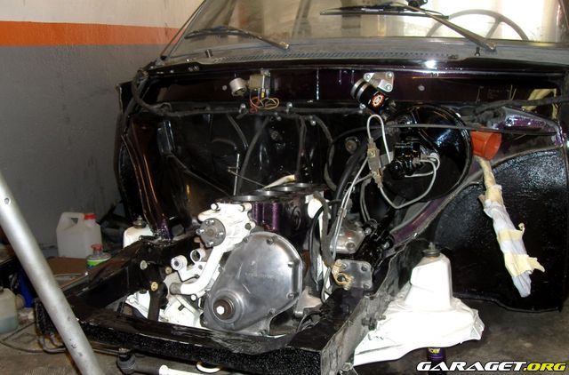

Nu börjar de likna en motor igen smile
Oljetrågets bulthål har knackats till så tråget är helt rakt för att undvika läckage, kommer dock komplettera org. packningen med flytande packning som förstärker org. packningen. Letar även efter en bättre begangnad kylare då min är helt slut och går ej att använda - hojta till om ni hittar en beg. kyl !!
