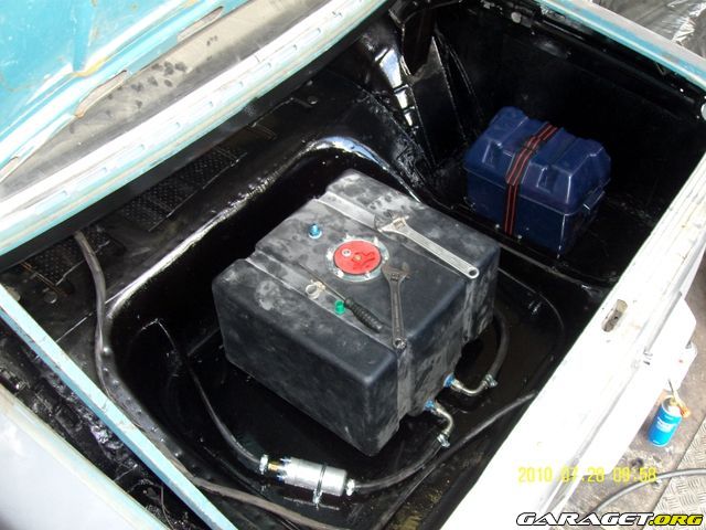

Såhär ser det ut just nu! Nu skall jag spåna lite på eldragningen samt hur ventilationen från tanken skall dras.
https://www1.garaget.org/gallery/archive/45871/970722_kyu9be.jpg
//Carfreak

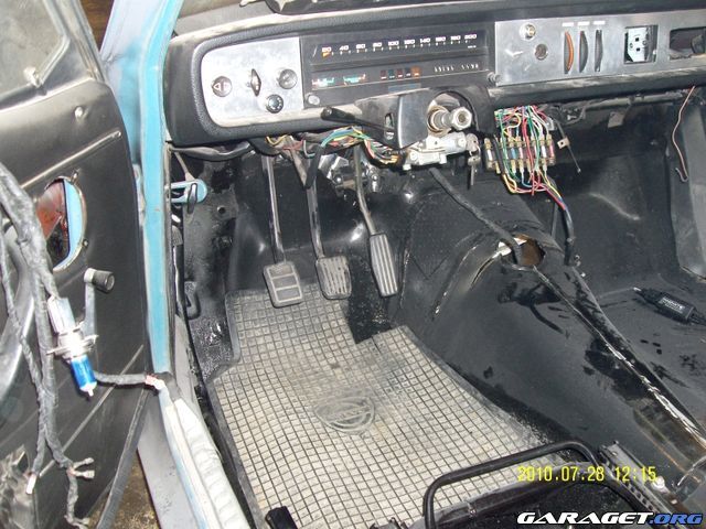

Sådär, då var gaspedalen på plats också!!
https://www1.garaget.org/gallery/archive/45871/970752_x02akf.jpg

Någon som vet hur tankventilationen skall dras? Måste det vara återcirkulerande eller kan man dra en slang rätt ut under bilen? Om man måste ha återcirkulerande; Kan man dra den till retur ledningen med en backventil på ?

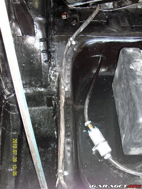

Satte fast kablaget lite bättre å finare! Är det bara jag som märkt att biltemas hammarlack tar över 3 dagar för att härda?? På burken står det 5tim.
https://www1.garaget.org/gallery/archive/45871/970788_h55tpq.jpg

Vet inte vad det är för regler med luftningen på tanken... I folkrace kör man bara en slang rakt ut med backventil... På vanliga tankar sitter det väl en slang upp till tanklocket nånstans....

Tackar!! Aa, jag kommer nog skippa det. Blir nog glasfiber skärmar samt huv istället. Huven sätter jag med sprintar samt i org. huvlås. Jag har för mig att ventilationen måste vara sluten/återcirkulerande. Får se hur jag löser det.
