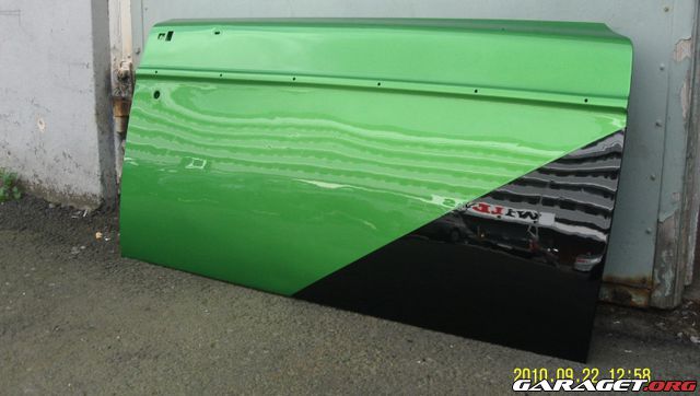

Dörren fick komma ut i solljuset.. tyvärr är den så jävla bulig i plåten så reflektionerna ser knas ut.. Ska slipas ned och spacklas, sen kommer hela bilen lackas tids nog!

Blank & fin men jag saknar det vita wink
om du gör bilen som jag vill så gissar jag att du lägger en färg i taget, låter den torka & maskerar om igen med början på den vita, sen grön & sist svart & mattar ner skarvarna innan klarlacken?

Ajjemensan, varje färg för sig kant i kant. Bygger lika högt så skarvarna blir inte kännbara, avslutar med klarlack över hela bilen. Baserna är vattenbaserade så de torkar ur på 10-30min..
Kommer börja med det svarta, sedan jobba mig nedåt!
Blir säkerligen 4-5 lager med klarlack totalt för att ha en bra grund att kunna mellanslipa och polera sen så man får en riktig glasyta!
