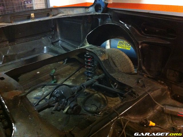

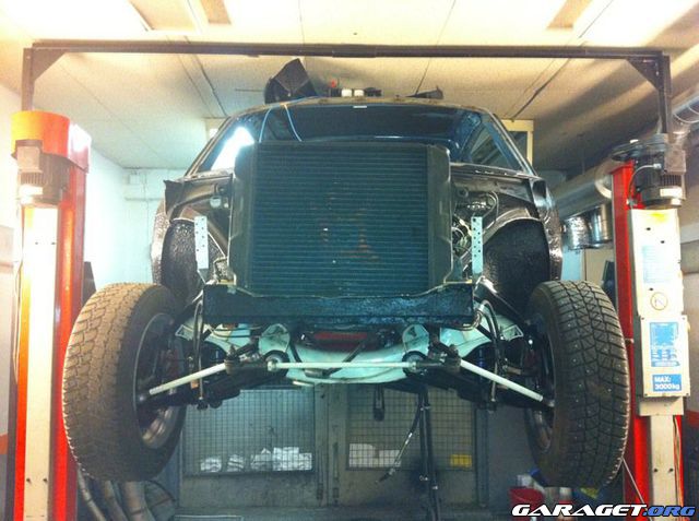

kapat lite till wink Nu åker vinkelharry fram för att kunna finslipa allting.. som sagt, behåller org. ramen sålänge tills man hunnit bygga en ny ram, inte så kul att få ett snett chassi :p Hjulhusen skall även dem bort inatt :p
Ramen kommer bestå av stål men allt blir inklätt i valsad alu som nitas. Tjänar nog uppemot 100kg på detta. Org. ramen är grovt över dimensionerad och lär väga en hel del den också! Vad tror ni, kan detta bli ett extrem bygge måntro ?? wink Håll mig nu motiverad så det rullande chassit står klart efter vintern...
Hur är det med org. bromsreduceringsventilerna, måste de sitta på vid ett 7,50 chassi bygge eller fungerar det med 50/50% bromsverkan ? Iofs. blir ju bakoken lite mindre så kanske hamnar på 60/40..
Skall även in en hydraliskt handbroms, kopplar man bara in den på org. bromsssystem till bakoken med t-kors ?
Ni från större företag som läser detta, kontakta mig gärna kring sponsor avtal! Detta blir något utöver det vanliga!

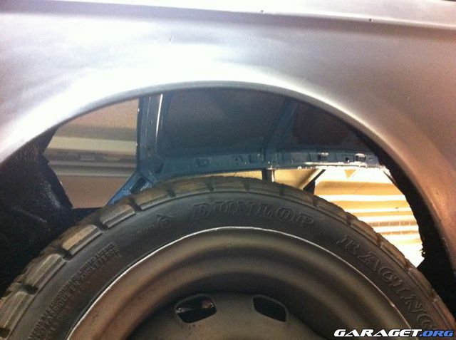

Får plats stoora däck nu wink

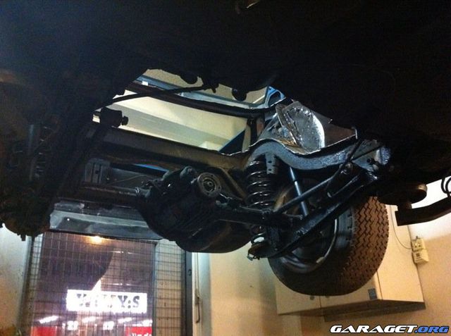

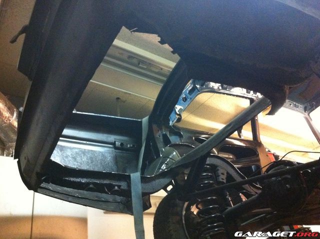

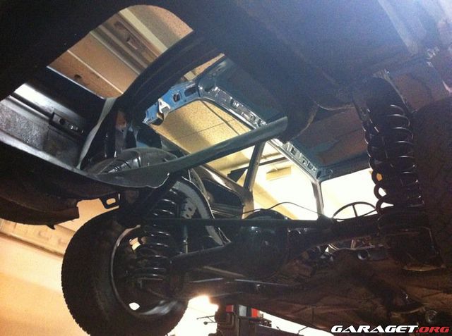

Nu packar jag ihopp för idag.. måste ägna lite mystid med frugan också!
Here´s the result of tonight work!
https://www1.garaget.org/gallery/archive/45871/1021109_0zrz3t.jpg
https://www1.garaget.org/gallery/archive/45871/1021110_al11f1.jpg
https://www1.garaget.org/gallery/archive/45871/1021111_pa6zw3.jpg
https://www1.garaget.org/gallery/archive/45871/1021112_bwlpj7.jpg
Fortsätter imorgon när jag köpt på mig fler kapskivor! en skiva räcker ju knappt till 1m kapande :s

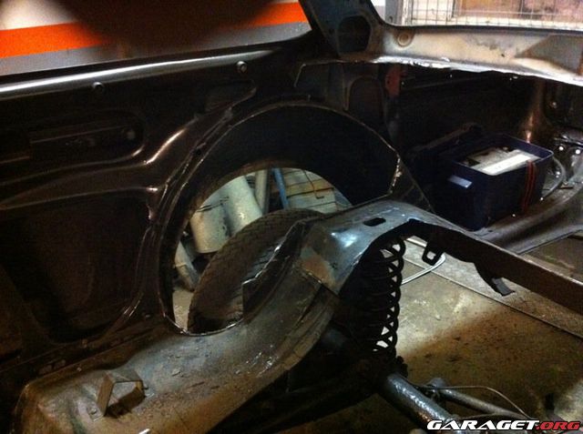

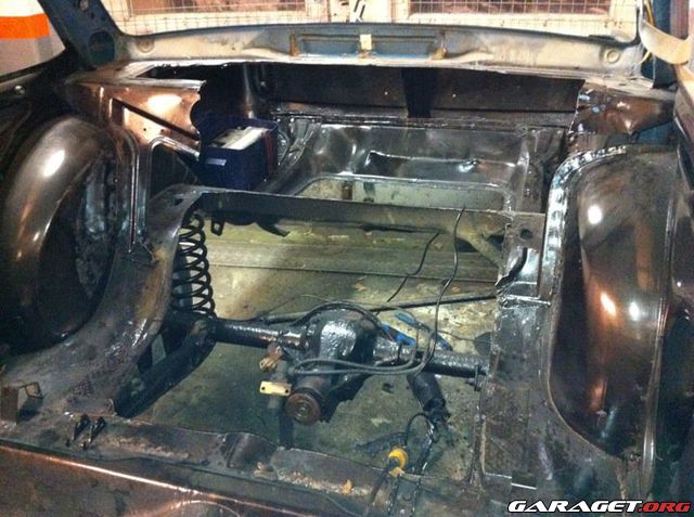

Andra hjulhuset kapat.. dags att kapa bort lite i bagaget! Kommer bara va en tom ram i bilen snart wink
Även kollat lite på färdiga 4-links kit med ford 9" axel, ca. 30´000:- allt som allt :s

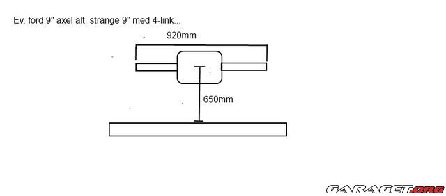

Tagit lite mått.. Det axelavståndet jag är ute efter är 920mm inkl. axelhub. 9" = ca. 228mm så diffar lite.
Cc måttet på bakaxelklumpen till ramen är 650mm..
mycket mätande blir det men ack så kul - dock inte lika kul för plånboken wink
