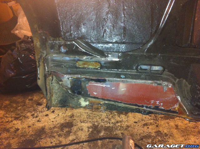

börjat finslipa allt nu så det ser okej ut! diverse plåt i karossen ska bytas ut också!

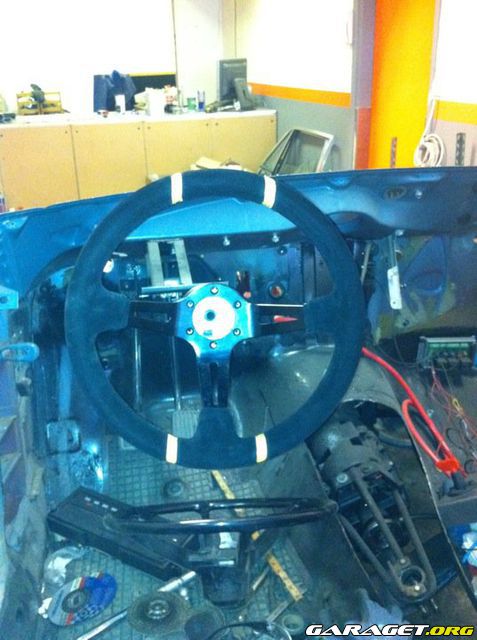

En bra ratt måste man ha!
https://www1.garaget.org/gallery/archive/45871/1022591_c7klnj.jpg
